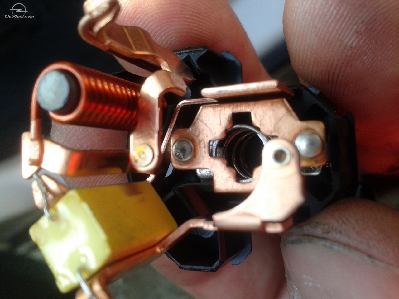

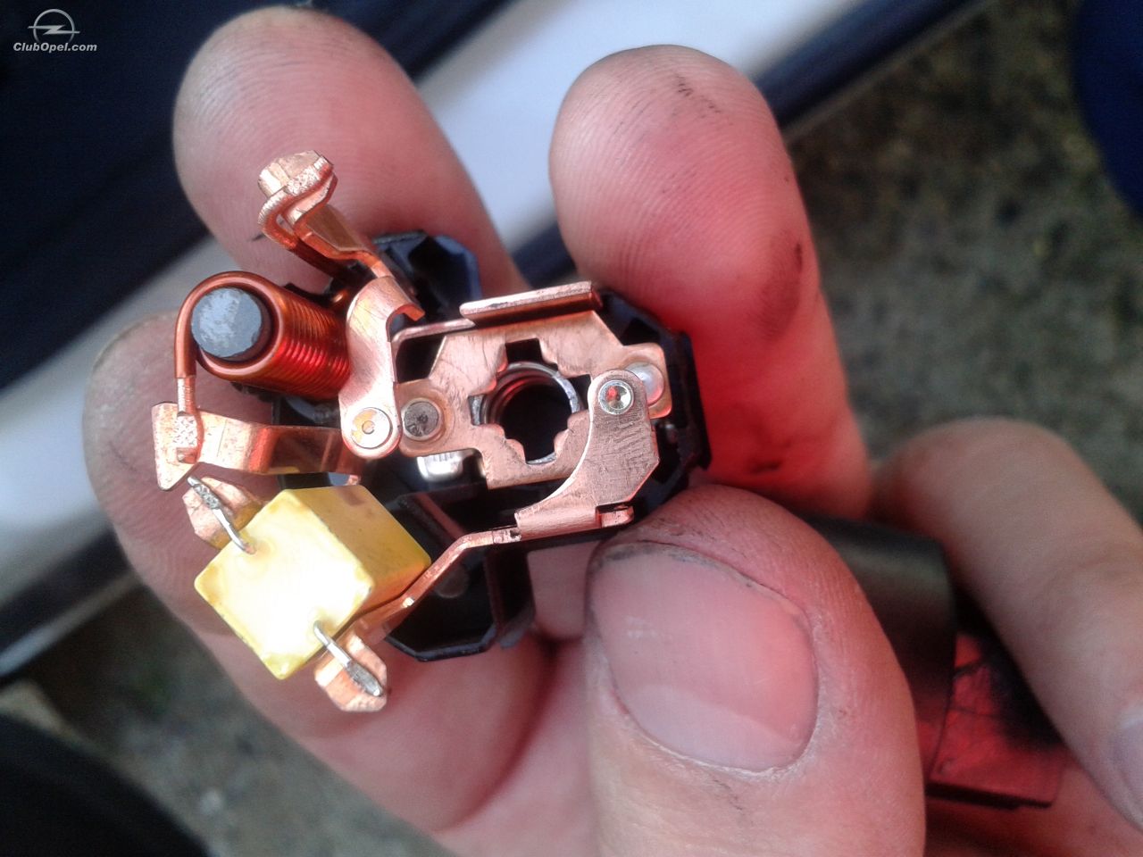

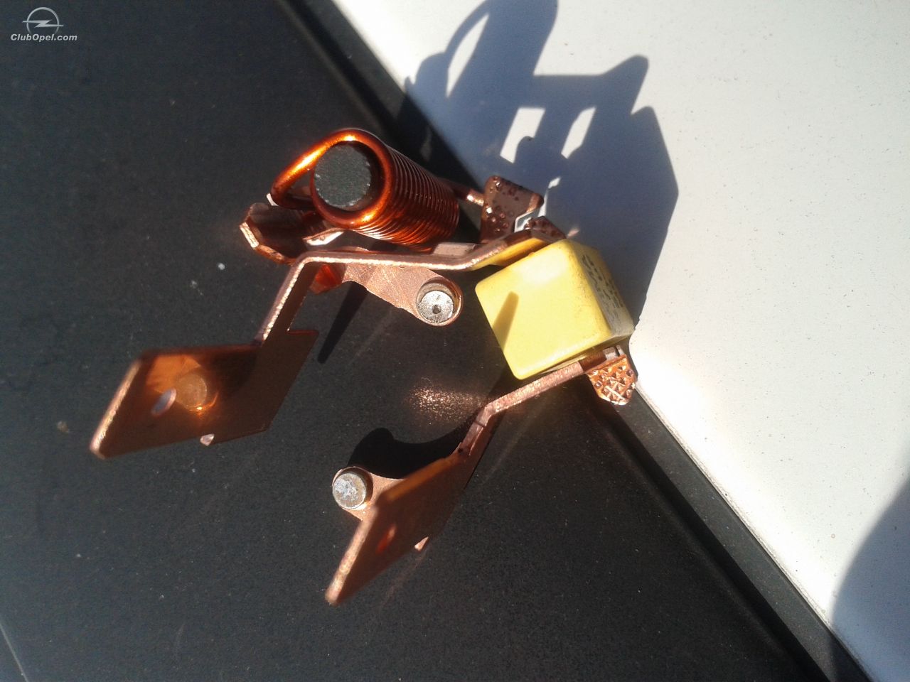

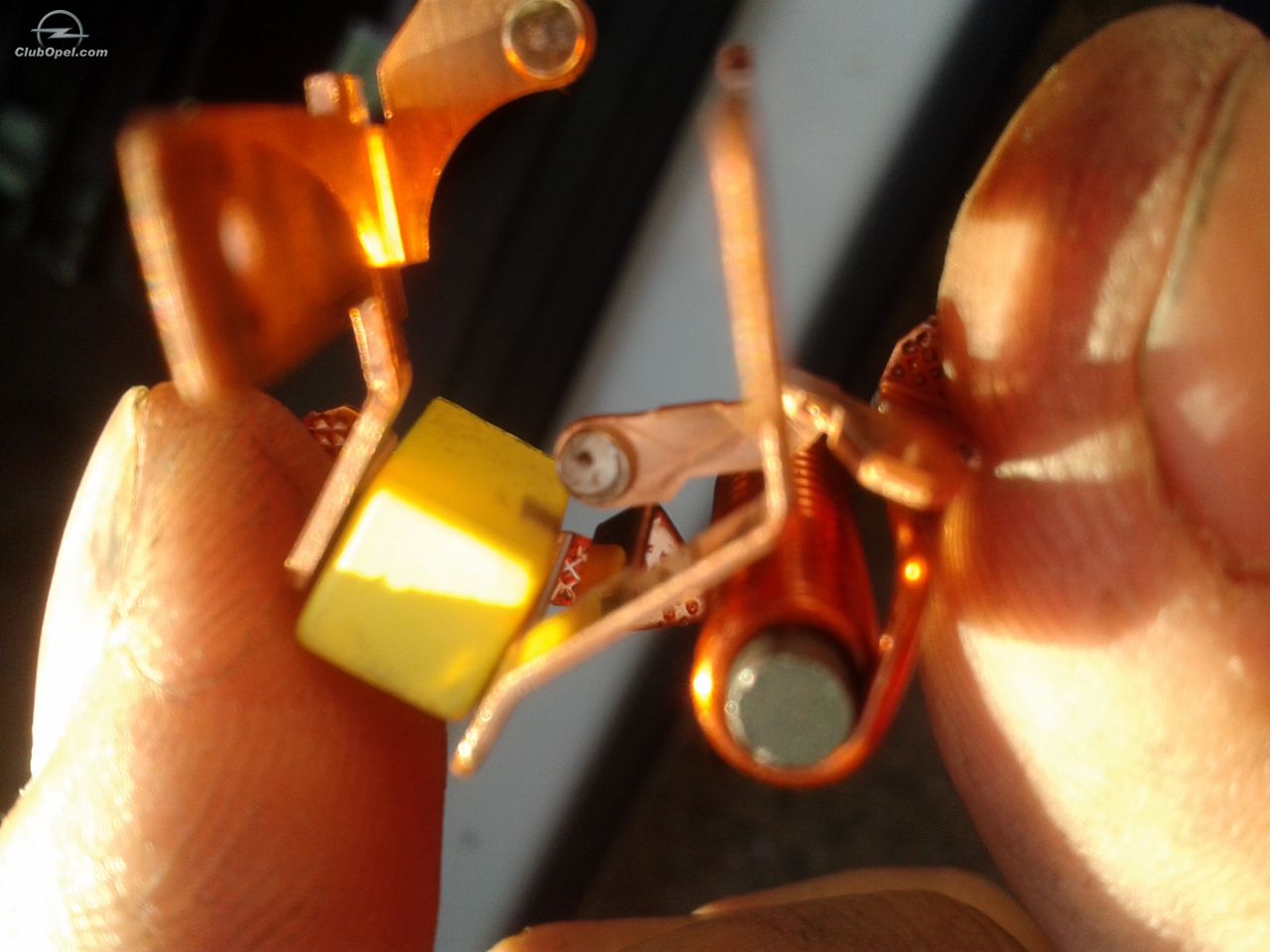

Va salut. Problema cu eroarea acesta imi aparea si mie pe masina P0703, bineinteles foarte rar ,dar o aveam . M-am apucat de treaba am dat jos contactorul si surpriza ce am gasit., Am trecut la curatarea contactorului si reumplerea la forma initiala . O alta problema care am observat ca se practica este saiba care se lipeste pe pedala. Aici se greseste cu saiba respectiva ca se poate regla in inaltime tija contactorului. Practic la introducerea in locas a contactorului la cea mai mica forta (ajunge in contact cu pedala de frana) se deregleaza si de aici apar problemele. Deci chiar daca schimbati contactorul dupa ce se monteaza la locul ei capatul la tija contactorului trebuie trasa (inspre pedala ) astfel incit la eliberarea pedalei sa fie apasata de tot ( deci senzorul sa fie la capat de cursa ). Pentru reglaj trageti usor te tija contactorului ori impingeti mai inauntru depinde de caz.Aceasta eroare este generata in urmatoarele cazuri: 1 dat fiind faptul ca este un contactor cu doua trepte prima dezactiveaza tempomatul ,al doilea aprinde stopurile de cele mai multe ori prima treapta ramine activa(pt o fractiune de secunda) pentru ca este usor deplasat pozitia tijei si activeaza prima treapta si generaza acesta eroare. Eu in acest moment am reusit sa repar la doua masini acest contactor ,si in ambele cazuri problema a fost in acelasi loc.
