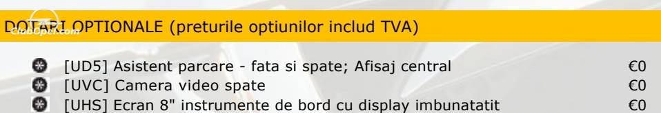

Asa arata
  • victor.pana80
  • Mesaje scrise: 103
  • Masina: Astra OPC 2013 A20NFT
  • Cont inregistrat: 26 Jul 2014
Dupa cum vezi, este "noul"... 8 inch, al meu are 7...si cred ca toate de anul trecut au 7 inch. Asta este sistemul media de pe Peugeot
  • Pavilion8373
  • Mesaje scrise: 79
  • Masina: Insignia 2017
  • Cont inregistrat: 26 Nov 2017
Eu am ecranul de 8 si cred ca si altii au la fel , de aia si nedumerirea mea - sistemul e identic cu cel din poze.
