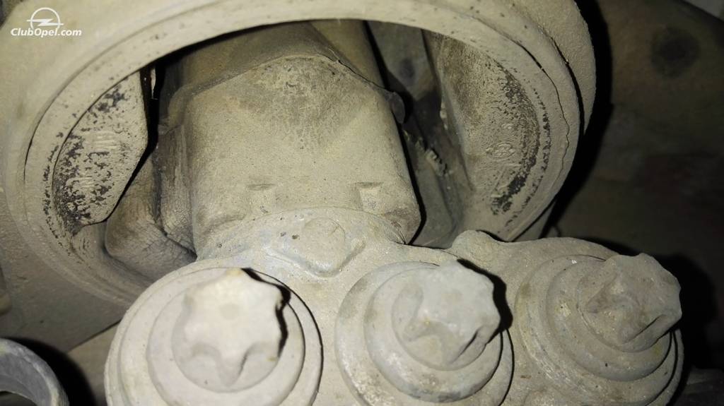

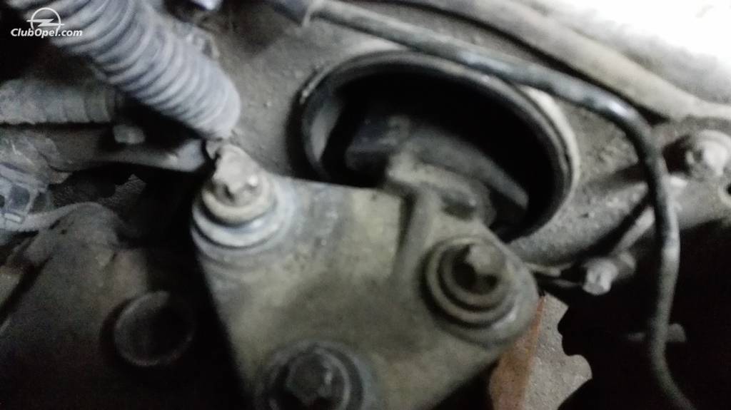

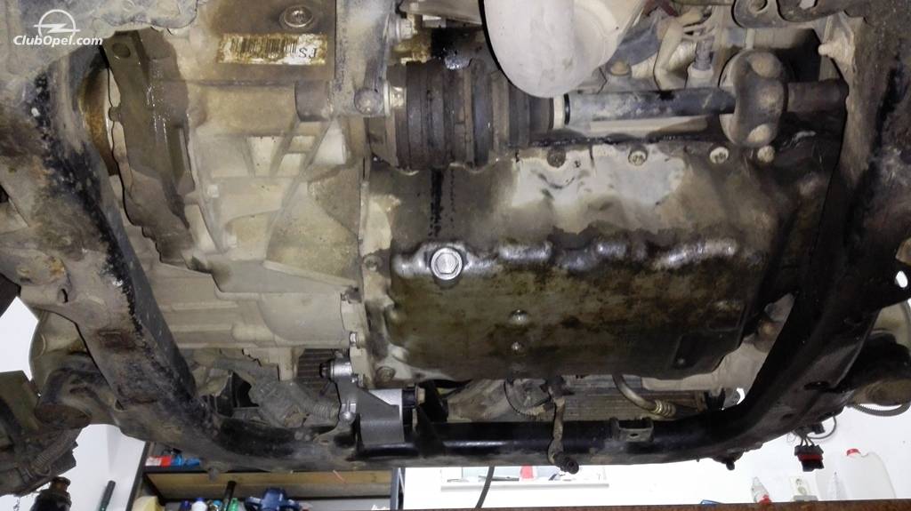

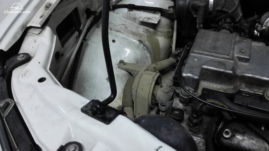

Am dus masina la un service si am schimbat kitul de ambreiaj,iar mecanicii vietii au uitat sa prinda mai multe fire, tamponul de la motor (partea din fata).
Am verificat uleiul si pe joja nu apare decat un punct mic in capatul jojei.
Am desfacut surubul de la baia de ulei pentru a vedea daca mai am sau nu ulei si surpriza: 5,5 litri.
E posibil sa fie din cauza acelui tampon deoarece sta motorul lasat?

Sau cu ce au uitat sa mai monteze Dorel.
O poza cum sta motorul lasat sa ne facem o idee.
Suportul la motor dinspre distributie cum este, o poza cu el nu strica.
Cand te-ai uitat pe joja masina era pe un loc plan, si ai asteptat 5-10 min pana sa verifici nivelul de ulei.

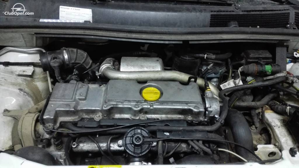

Sigur este joja ei, poate Dorel a schimbat-o | poate este mai scurta.
joja intra toata?

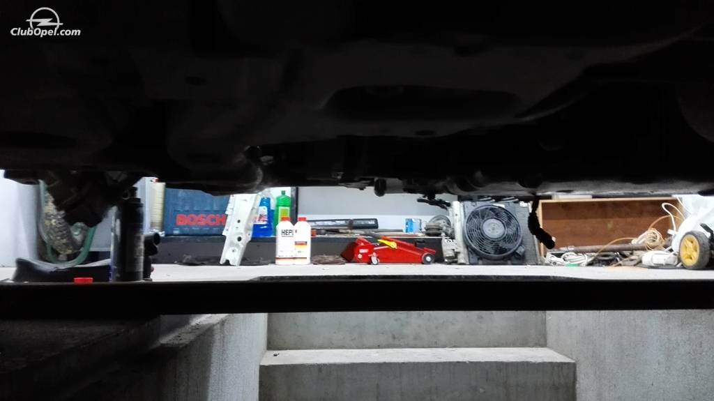

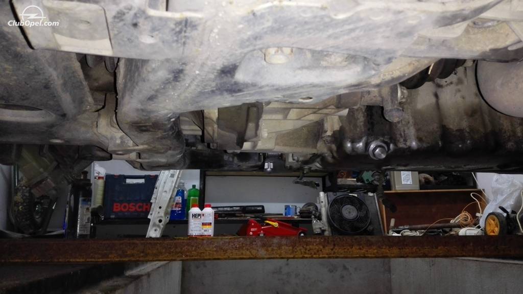

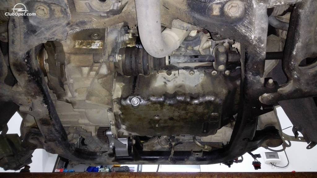

Din ce am vazut in poze motorul sta bine pe orizontala (sau nu vad eu bine.)
Suport motor cel nou din fata, de cine este produs nu stiu daca sta bine.
Masoara joja, fa si poze semnate cu lungimea la joja din punctul cutare - pana in punctul cutare .
Deja imi pun intrebari sigur ai fost la mecanic sau la carpaci.
in locul tau nu as mai trece pe la ei, la cat de buni sunt.
Dupa te ajuta colegi ce lungime are joja la ei , la Y20DTH.
Dupa 5-10-15 min pe unde se afla uleiul pe joja. (cu motorul oprit.)
