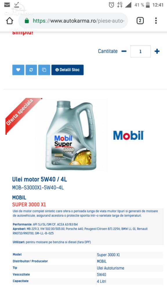

De acesta ce zici ?
  • Marius Popescu
  • Mesaje scrise: 713
  • Cont inregistrat: 27 Jun 2012
Slab.

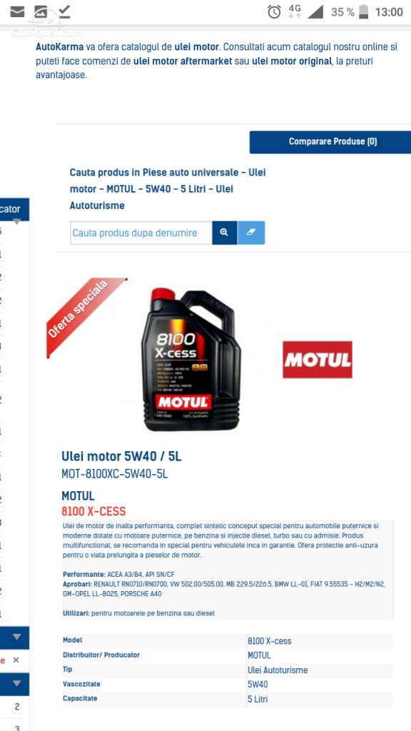

Am mai gãsit motul
  • Marius Popescu
In principiu e ok . Dar punctul de curgere ( -36 ) e cam slabut . Ravenolul din linkul pus de mine are -54 ( grade Celsius ) .
Punctul de aprindere la fel , e ok , 230 , dar Ravenolul are 240 . HTHS e 3.7 , Ravenol 3.8 ( bune amandoua la capitolul asta , oricum . De regula multe uleiuri au 3.5)
Citeste pe forum in sectiunea dedicata uleiurilor ...
