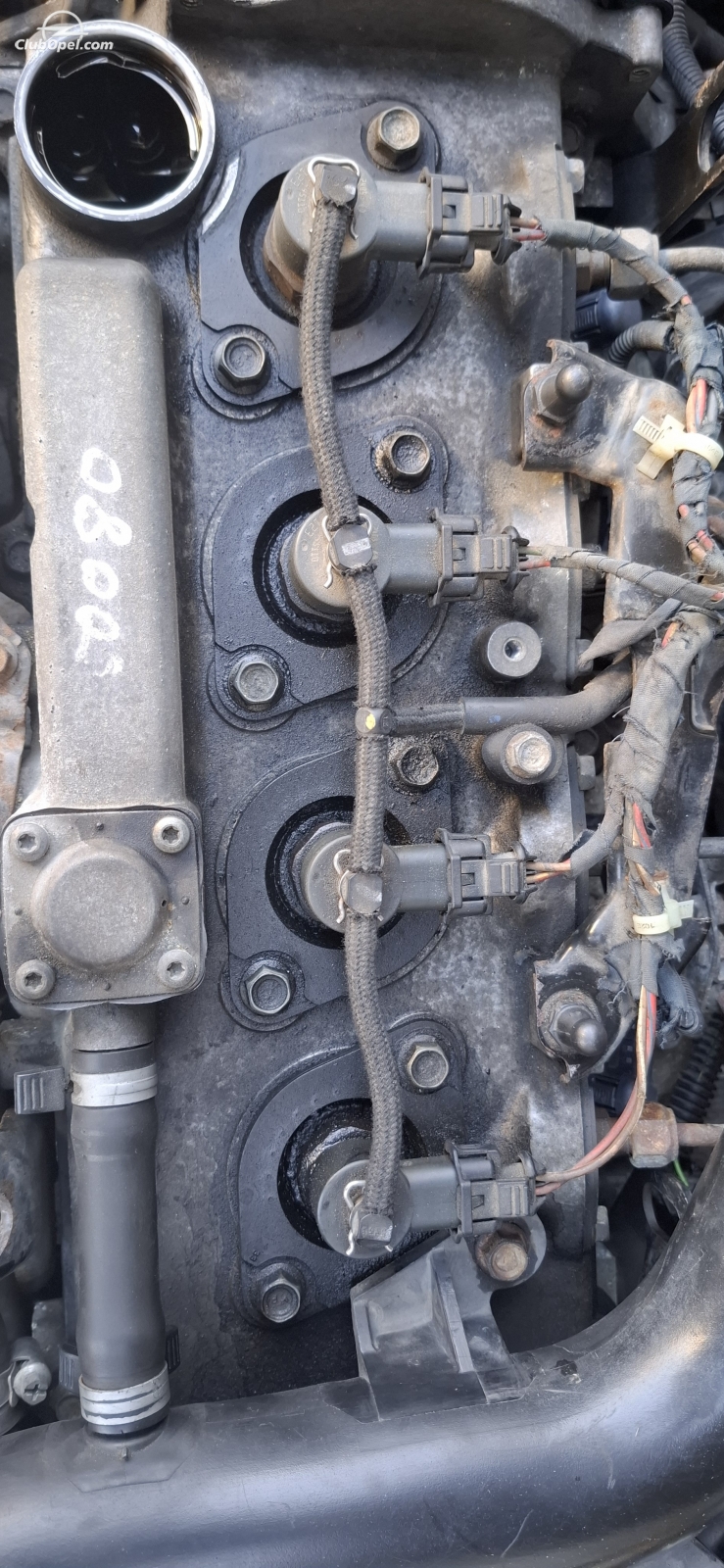

Așa arată sub capac.
Nu am observat urme de motorină.

  • ahappyuser
  • Mesaje scrise: 6,793
Din poza nu se vad urme de prelingere la furtunasele de retur dintre injectoare, am putea sa o eliminam de la cauze. Ramane de verificat sa nu traga aer in zona filtrului de motorina.
