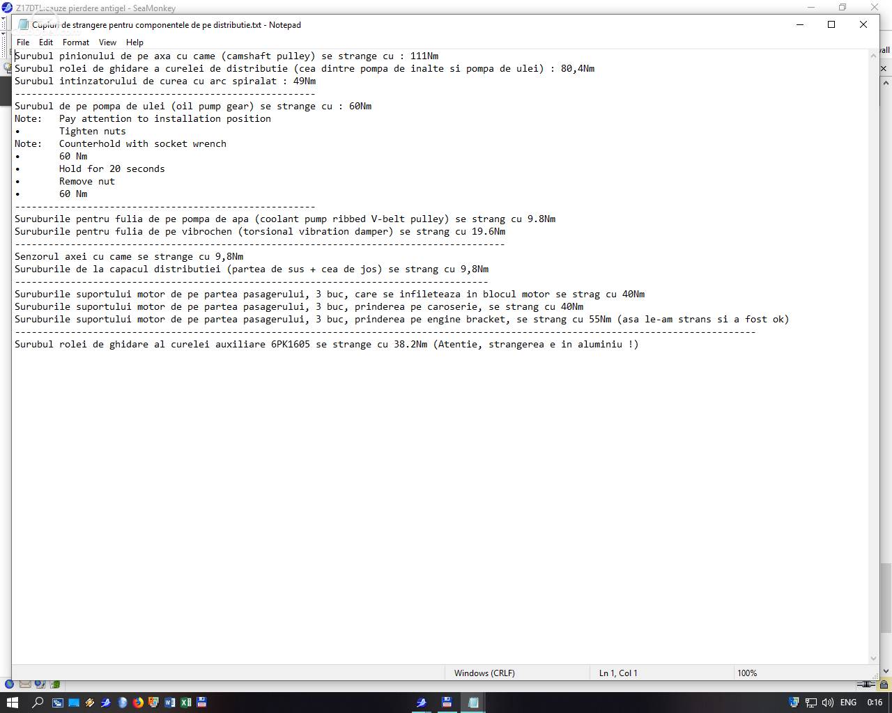

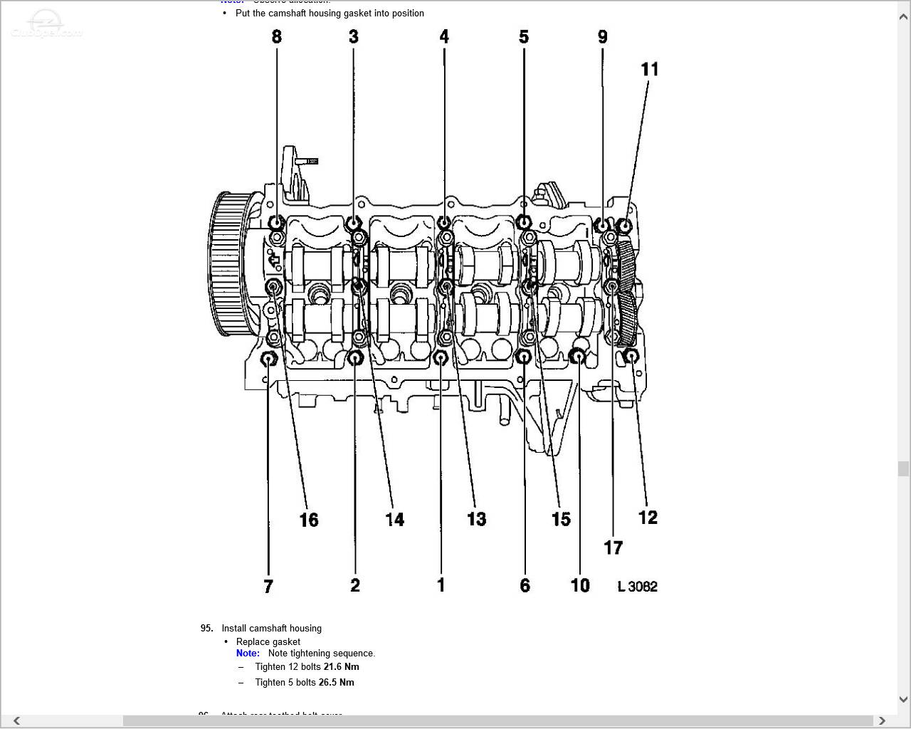

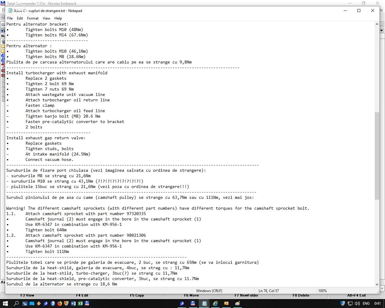

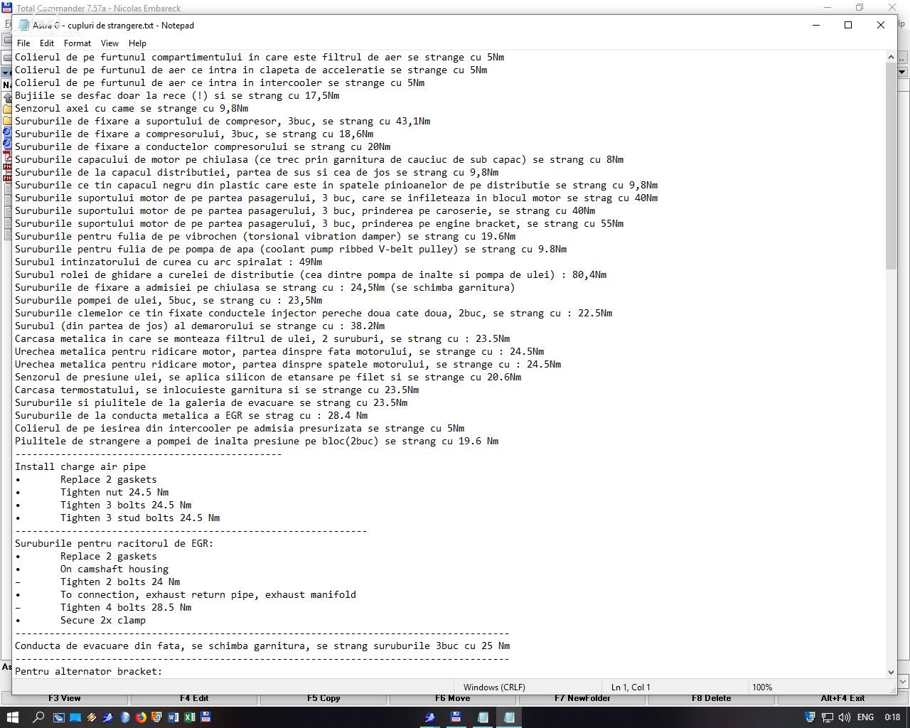

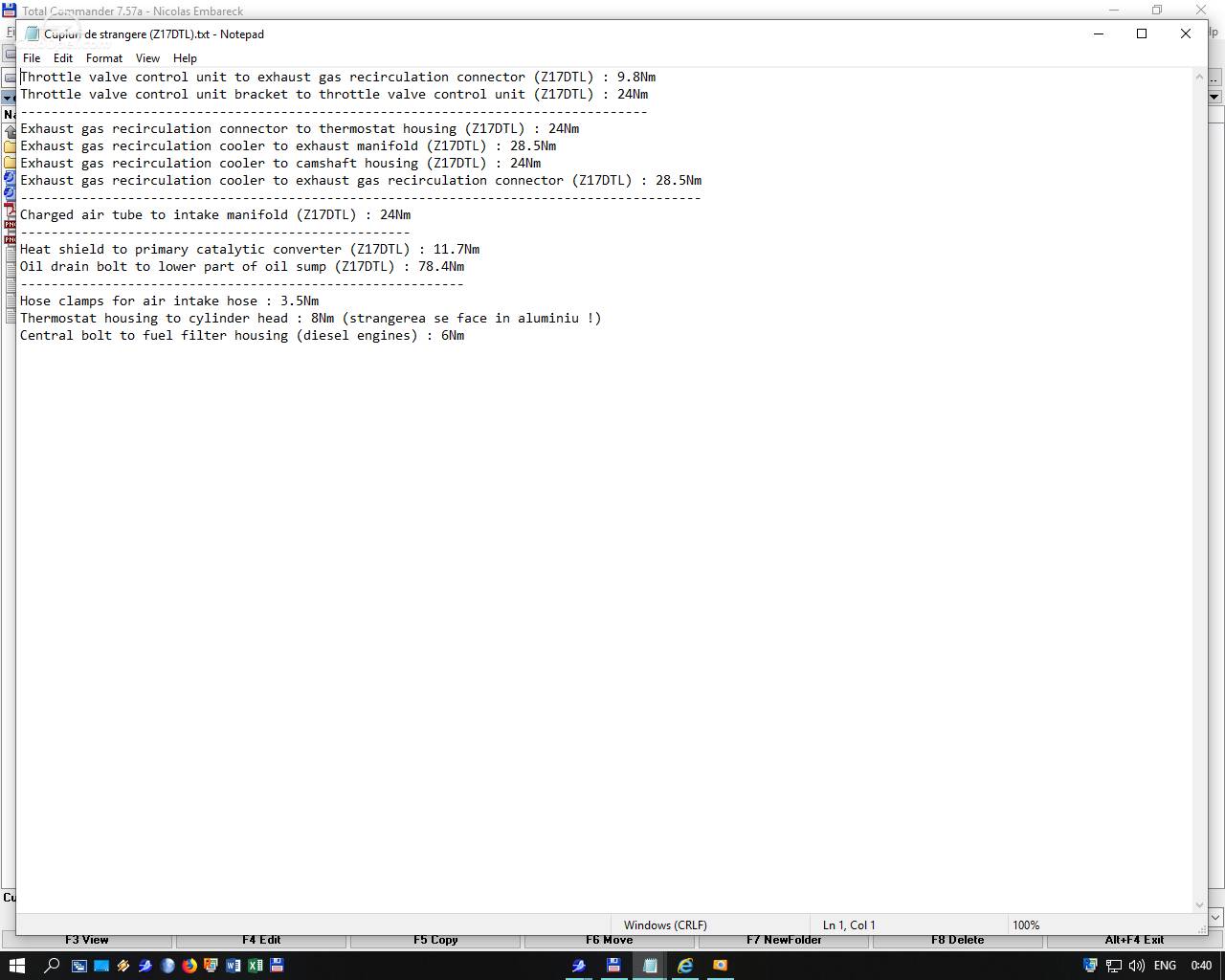

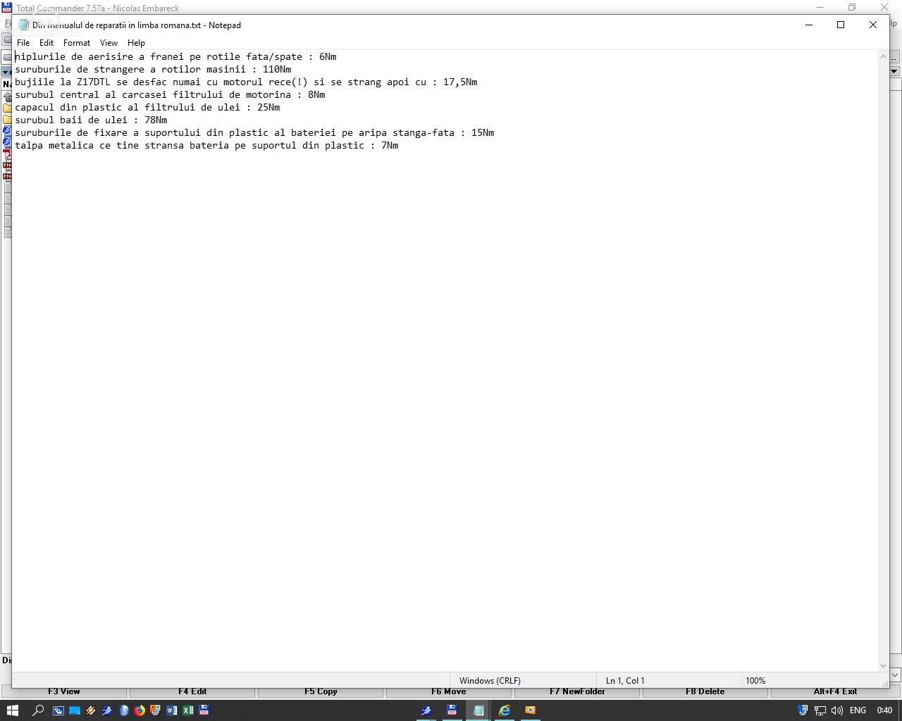

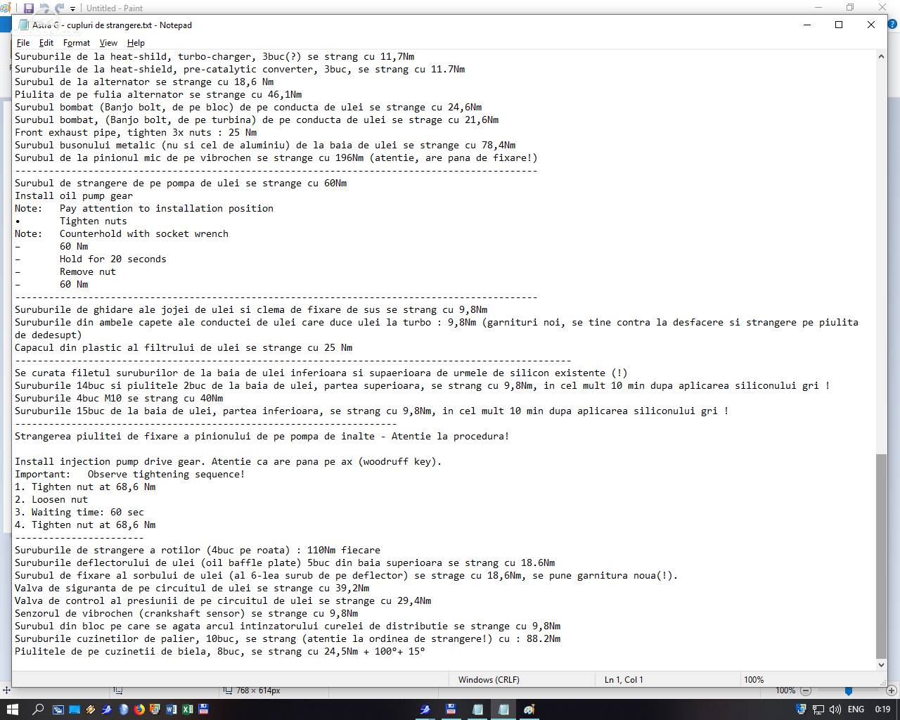

O sa-ti pun ceva printscreen-uri cu valorile ce le-am folosit eu... Am tot studiat ,,manuale on-line,, si pdf-uri, iar intr-un final m-am oprit la valorile astea cu care am strans pe masina mea, deci ti le trimit in text/ceva printscreen-uri si sper sa te ajute :
Au fost ceva capcane prin manuale privind cateva dintre valorile de strangere, de exemplu :
- galeria de evacuare se strange defapt la aceleasi valori ca si cea de admisie, cel mult 24,5Nm... dar nu mai mult ! Prin manuale am gasit valori astronomice de-a dreptul si strangerea e pe suruburi sau piulite fixate pe suruburi turnate in aluminiu(!)
- suruburile M10 din portchiulasa (cele groase) nu se strang in niciun caz la la 43Nm, ci la 26,5Nm(!)
- mai era o valoare de strangere gresita, nu mai stiu exact unde dar parca la suruburile pe care se ataseaza catalizatorul in partea de jos, dar nu o mai stiu... vezi ce simti la cheie cand strangi, o sa-ti dai seama cand merge in gol sau esti aproape de momentul de curgere al surubului, caz in care imediat trebuie sa opresti strângerea surubului respectiv.

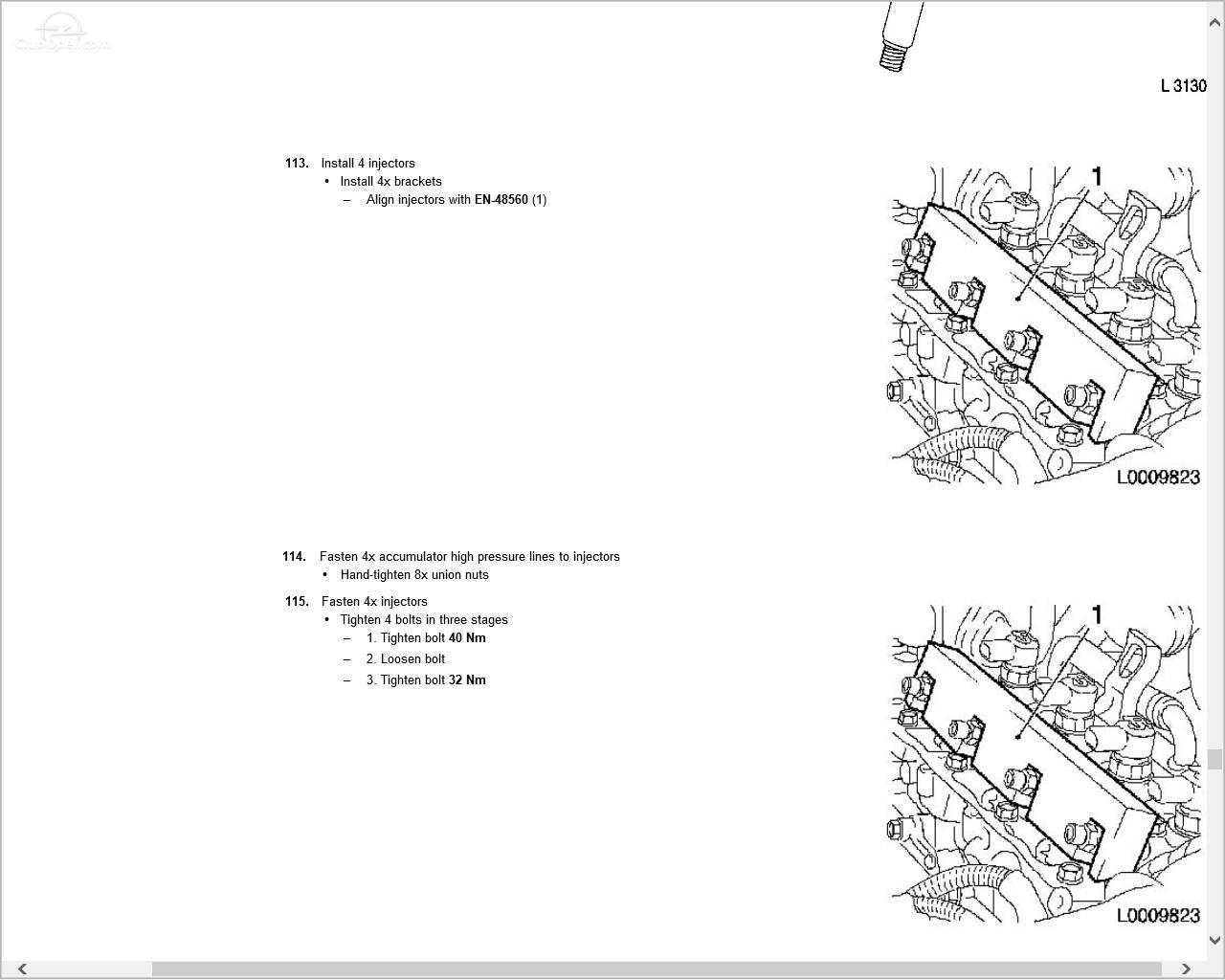

La injectoare eu le-am strans intr-o singura etapa la aproximativ 32-34Nm folosind saibe de cupru noi. Manualul spune sa le strangi la 40Nm, apoi slabesti si le restrângi la 32Nm... vezi daca dispui si de ambele chei dyno, eu am avut-o doar pe cea 6Nm-30Nm pe care ma puteam baza. Cealalta... 20Nm-200Nm era cam imprecisa (ca sa spun asa) si deci nu m-am riscat sa o folosesc pentru 40Nm pentru ca uneori nu simteam clicket-ul ca-i lucreaza si riscam sa strâng prea mult cu ea (din nou, strangerea era in aluminiu!).
Daca iti lipseste vre-o valoare de strangere in Nm scrie aici si mai caut prin fisierele de pe calculator. Daca imi amintesc eu corect, o singura valoare de strangere mi-a lipsit si mie la acest motor dar am aproximat-o folosind un manual ce-l aveam pentru o motorizare ISUZU mai veche dar unde era trecuta valoarea de strangere respectiva de catre fabricant.

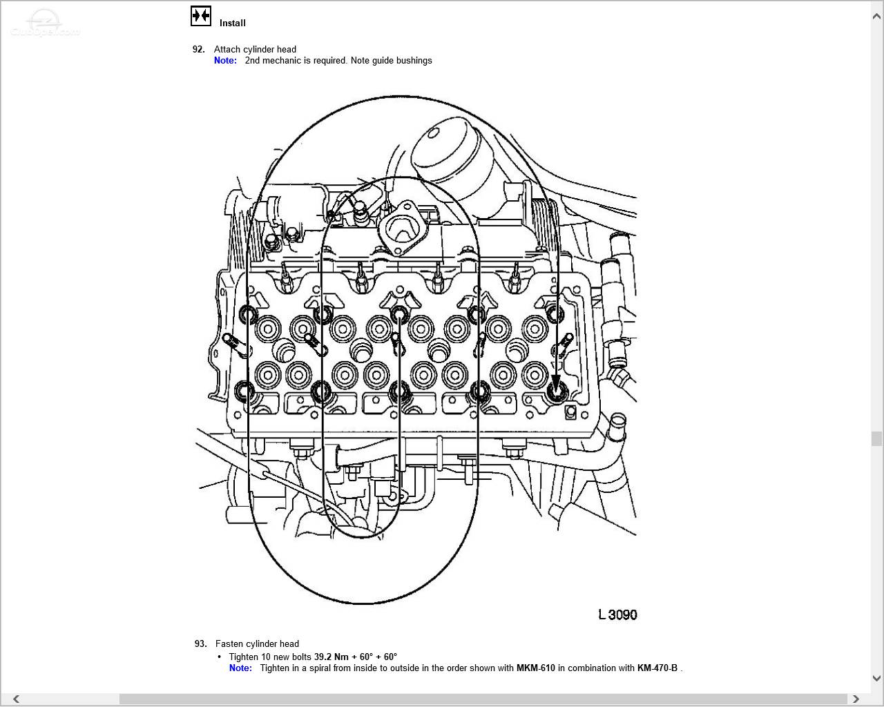

Multumesc tare mult pentru raspuns si mai ales pentru rabdarea ta de a expune aceste detalii. Ma bucur sa vad si o fotografie cu modul de strangere a chiuloasei. Clipul pe care l-am vazut eu, de la producatorul de garnituri, arata o modalitate de strangere in 5 pasi si undul dintre pasi se referea si la slabirea suruburilor cu 90 grade. Oricum in total calculat se adunau vreo 100-110 Nm la chiuloasa ,ceea ce mi se pare mult.. Am sa urmez indicatiile din manualul prezentat de tine.

- va trebui sa strangi garnitura de chiulasa EXACT asa cum este descris pe hartia care vine cu garnitura de chiulasa. Nu se recomanda sa strangi ca in manualul de reparatii, sunt diferente de material intre cum era garnitura de chiulasa pe original si cum e cea care ai cumparat-o tu, si sa stii ca 100-110Nm nu este deloc mult (la motorul de pe Vectra B X17DT ISUZU am ajuns la 135-140Nm cu garnitura AJUSA si suruburi AJUSA). Cand slabesti intr-o etapa este pentru ca garnitura de chiulasa sa se aseze mai bine pentru strangerea finala. Suruburile si garnitura de chiulasa sa fie de la aceiasi firma, preferabil. Garnitura asta de chiulasa nu se mai restrange (ca cele din clingherit), asta fiind metalica o strangi odata si gata asa ramane.
