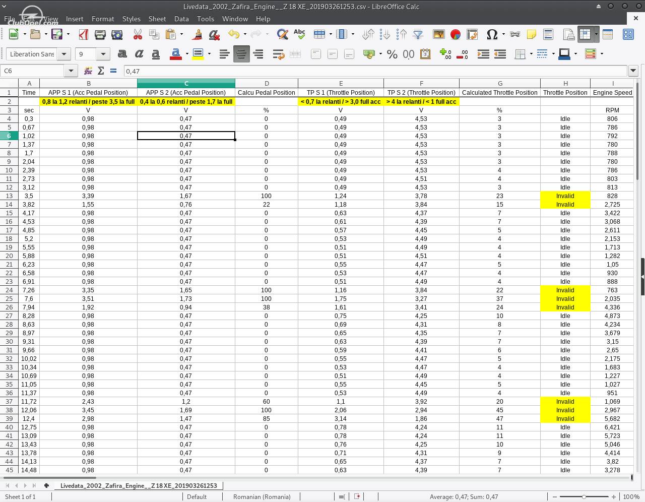

O secventa din ultimul livedata scos desi ECU clapeta si pedala a fost inlocuite (cu SH-uri ale producatorilor care au echipat originalul) de pe masini functionale, arata asa:

De aici devine treaba de finete si nu stiu pe nimeni in Prahova atat de dibaci.
Daca aveti careva o sugestie astept pe PM.

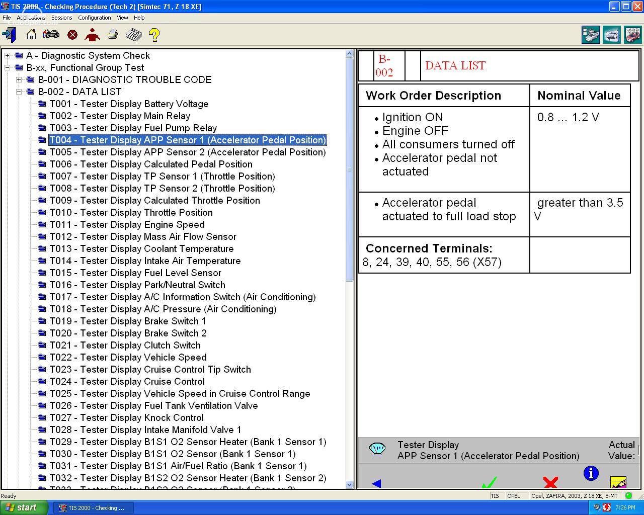

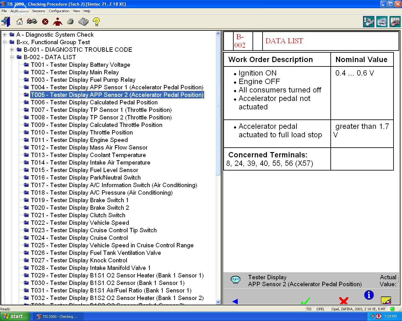

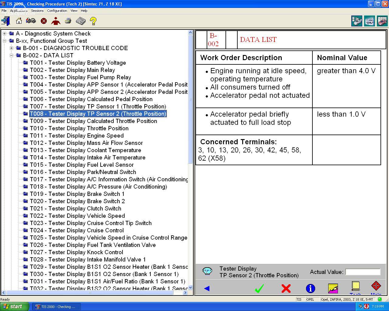

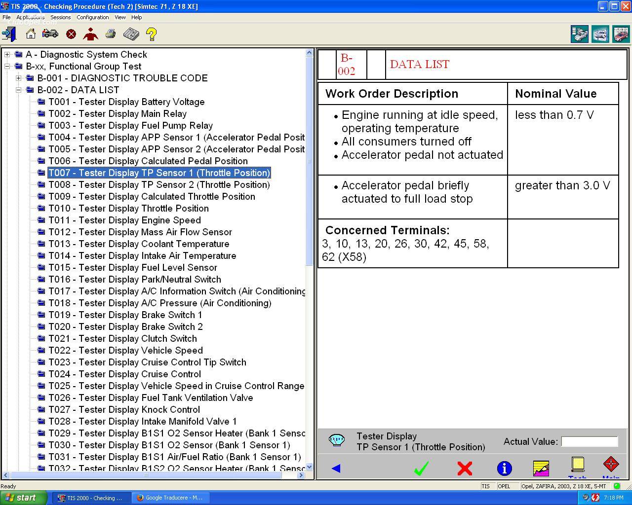

Am ajuns in posesia catorva printscreenuri cu parametrii senzorilor pedalei de acceleratie si a clapetei. adica acestea:
Acum sa gasim ceva timp de studiu prin livedata stocate din trecut, pe masura ce inlocuiam diverse componente.

Din livedata stocate parametrii pedalei (2buc) sunt in limitele corecte.
Clapeta insa (3buc) este in afara plajei prescrise.
