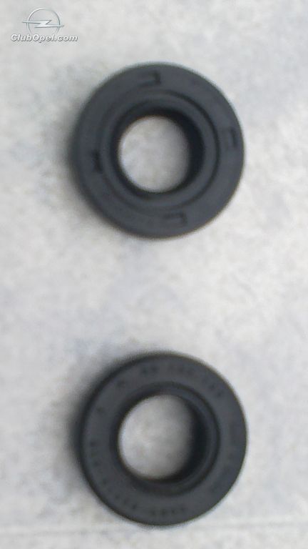

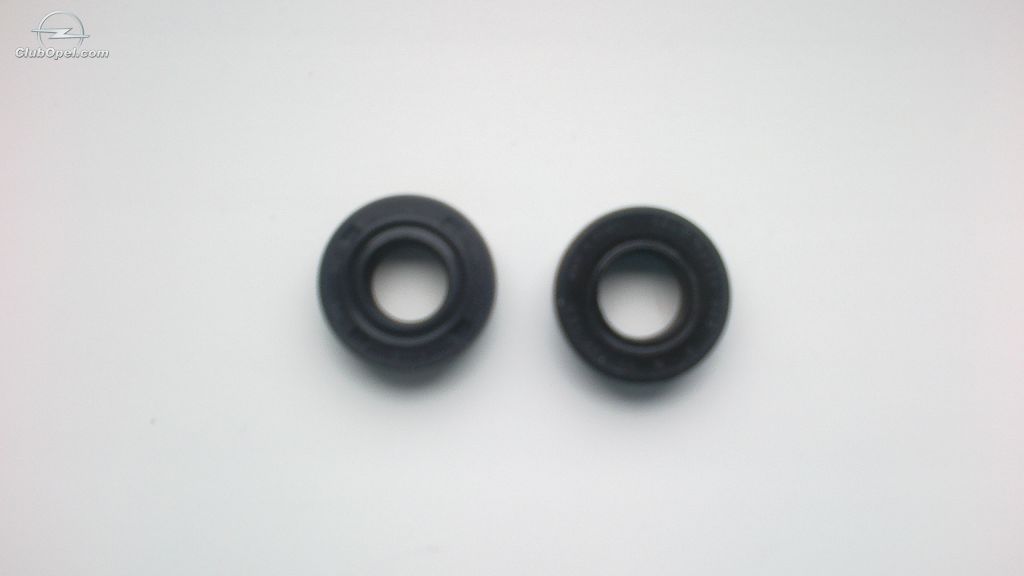

Buna. Am schimbat la inceputul lunii semeringul la cutia de viteze. Am un vectra b, 16 16v din 97 caravan. Multumesc lui Cristian TM ca a pus poza cu semeringul aici cind a facut tutorialul. Asa l-am putut gasi si eu la piese auto dupa codul de pe el. Toata treaba m-a costat 11 lei , stiu greu de crezut. Semeringul (made in koreea si scria pe el asa ( D (tc) 13 26 7 pos 5) 6 lei si garnitura (elering) 5 lei. Semeringul cel original (GM MADE IN BRAZIL cod 90182162) ma costa 30 lei si dura citeva zile pina vinea. Dimensiunea semeringului 13-26-7 . M-am tot uitat dupa tip cutie dar probabil am F13 , am gasit doar ceva codurile astea pe cutie. 0073485,1330995. ambalajul semeringului garnitura si semeringul Cel nou in parTea de sus . Se vede diferenta la interior cum era cel vechi uzat. Sper sa fie de folos la cineva tot ce am scris aici.
