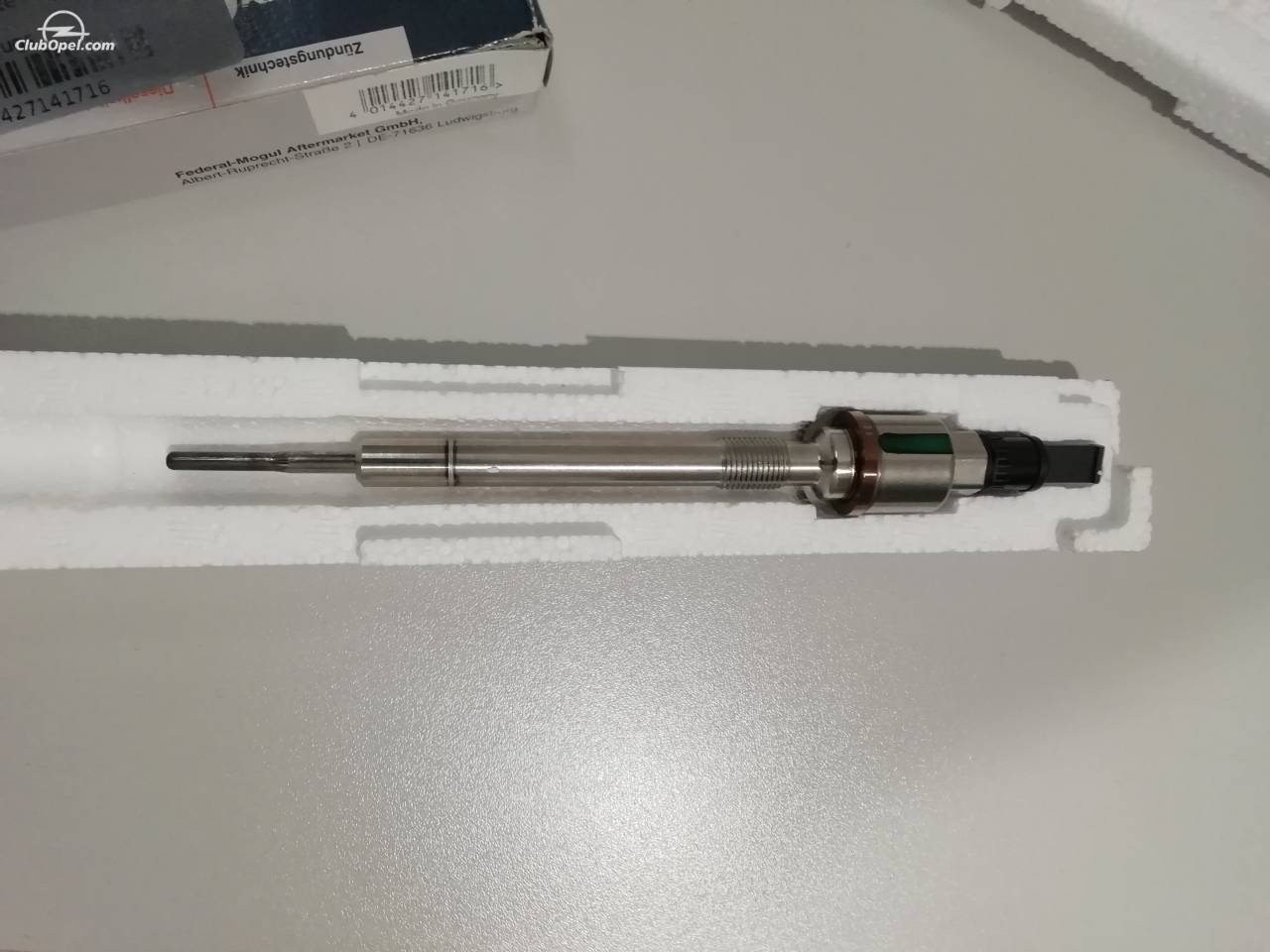

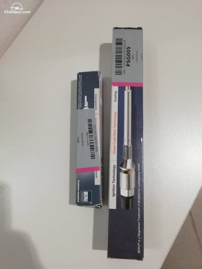

salutare. Astazi au ajuns bujiile (1 cu senzor, 1 fara). Ce am observat este ca cea cu senzor (375 lei) nu este cu mult mai lunga decat cea normala (70 lei). Cea cu senzor, care este arsa la mine, este folosita de cilindrul nr4. Intervalul la regenerari (mers exclusiv extern) au scazut de la ~350 km la 160-180km. De la reprezentanta (dar si de pe forumuri) am aflat ca regenerarile sunt influentate de bujii (desi eu credeam ca nu au nici o legatura) in special de cele cu senzor (la tipul de motor B16DTH sunt 2 cu senzor si 2 fara senzor)
