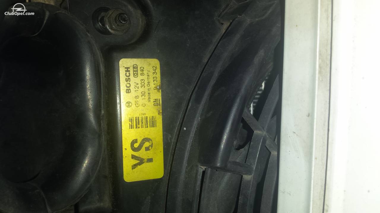

Salut.am si eu o astra g 1.7 dti si astazi am reusit sa ii "fac" ac....adica am mers la un service specializat sa mi faca o constatare iar in urma acesteia sa constatatca radiatorul este fisurat.am schimbat radiatorul am incarcat instalatia cu freon nu a mai avut pierderi.pana aici totul ok.am pornit motorul si cand am dat drumul la ac a pornit ventilatorul de ac pentru 5 secunde dupa care mort.oprit motorul porni motorul pornit ac aceiasi simtoma 5 secunde dupa care mort.mentionez ca ventilatorul pornea pe treapta 2 dupa care se opreste.mesterul a zis ca ventilatorul ( fiind cu 3 picioruse mufa )este de vina .trebuie schimbat.si sa nu merg cu aerul dat drumu ca va plezni instalatia si pierd freonul.mentionez ca ac functioneaza chiar daca ventilatorul nu functioneaza dar nu vreau sa risc.chiar ventilatorul sa fie de vina sau poate fii altceva?

Am incercat ventilatorul pe direct merge si pe treapta 1 si pe treapta 2 fara probleme.am incercat si sonda am scos mufa am pus contactul pleaca anbele ventilatoare initial dupa care cle de ac se opreste iar cel de racire apa merge pe o treapta superioara. Am facut proba la mihai ecu cu alt ecu si alt calculator de ac aceleasi sintome .pornesc ac baga rece dar ventilatorul de ac pleaca 5 secunde pe treapta 1 se opreste apoi pleaca 5 secunde pe treapta 2 dupa care se opreste si imi apare radiatorul cu steluta in bord.A incercat cu op com ul sa intre in calc de ac si nu a putut nici in al meu nici in al lui(mihai ecu)ca si cand nu ar exista.Nu stiu ce sa ii msi fac imi vine sa ii dau foc.Am are (functional)dar nu il pot folosi.
