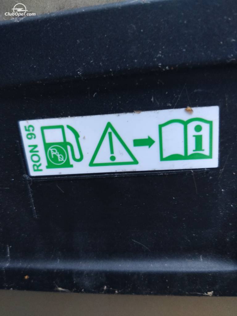

Update: mi-am cumparat recent si un Crossland x, cu același motor. Acesta are lipit un sticker pe clapeta rezervor cu only Co/ron 98.
Eu zic ca asta e un semn interesant.
La mine pe clapeta scrie doar max E10, limitand astfel cantitarea de etanol....

GrandlandX 1.2, sticker rezervor 95 RON. Eu am pus in 99% din cazuri benzina standard 95 de la Petrom.
