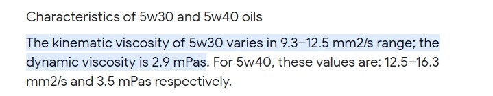

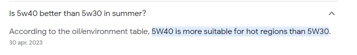

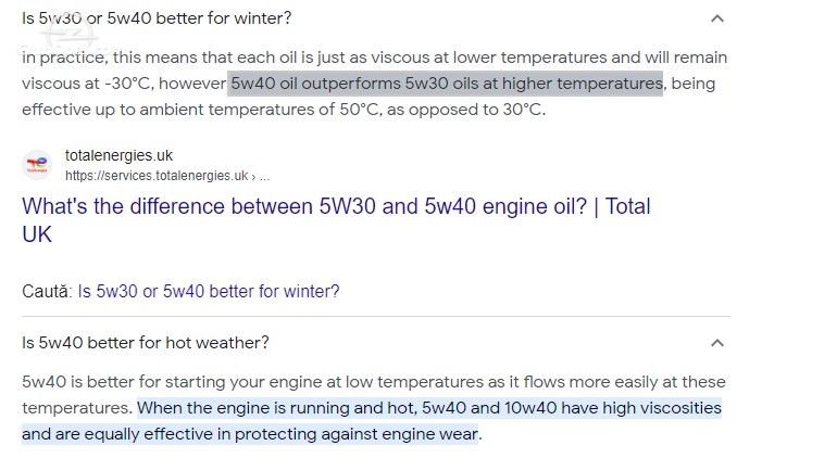

Salut. Cipif te rog sa te informezi inainte sa scrii ce crezi tu despre un lucru mai ales daca nu esti sigur. Suntem in era digitala si informatia este mai accesibila decat oricand. La o simpla cautare pe google descoperi asa:
Cand temperatura creste vara, uleiul 5w40 are o vascozitate mai mare decat uleiul 5w30, ceea ce contribuie la buna functionare a motorului; La temperaturi scãzute, atât uleiul 5w30, cât și uleiul 5w40 pot fi folosite pânã la -25 ° C.
