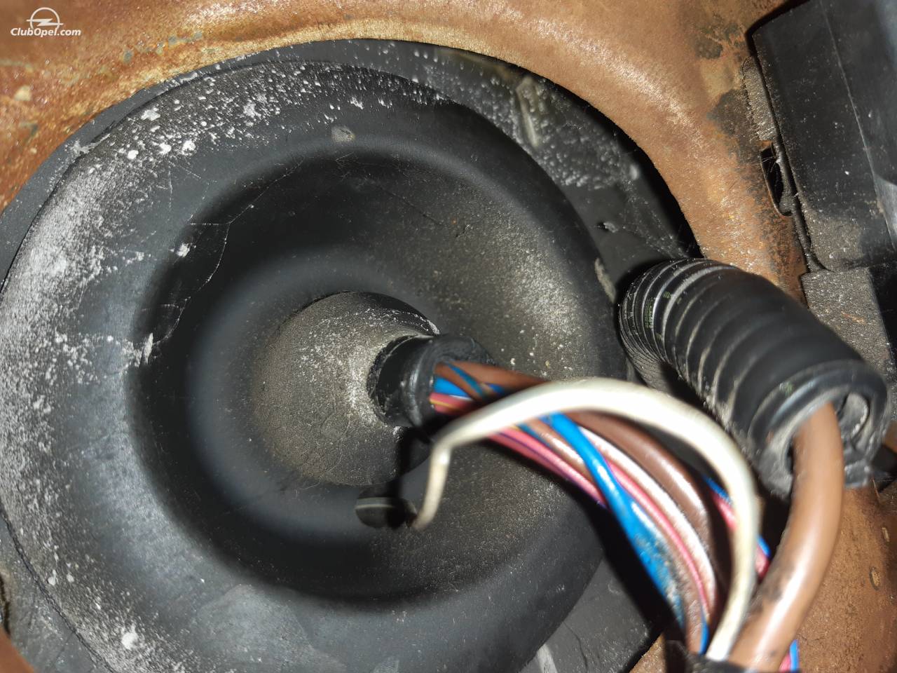

Iar un fir gri, vine pe langa burduful de la usa, asa vine din fabrica, are loc special destinat

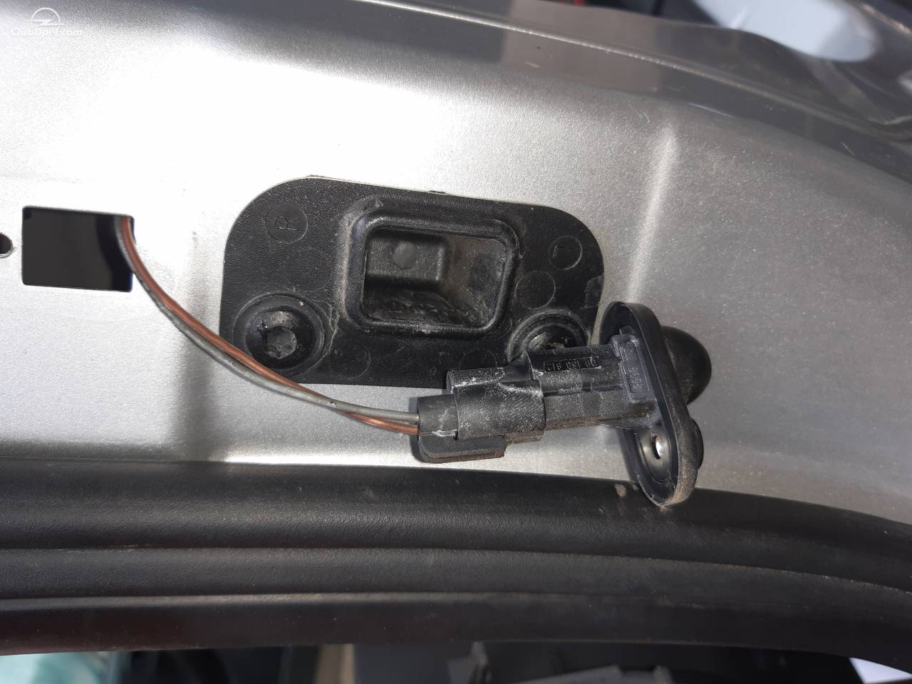

Asa arata firul cu pricina...dar asta este din stanga fata
