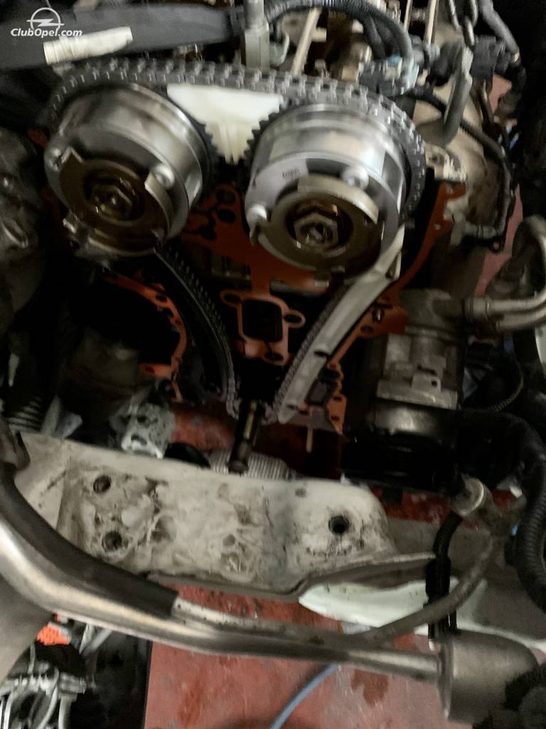

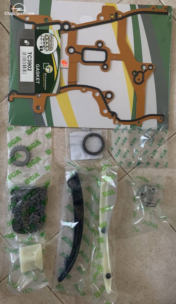

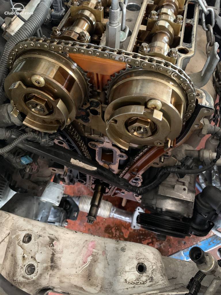

Variatoarele le-am luat de pe eBay marca Hajus (de la Meyers Autoteile) pret150 euro perechea din Germania iar setul de distributie de pe Amazon marca BGA, 60 euro si pompa de apa 36 euro. Lantul avea putina uzura era slab dar nu pot granta de unde era zgomotul acela la rece.Ca sa elimin orice suspiciune am optat sa schimb si acele role ca manopera este aceiasi.
Pe manopera am mai dat 250 euro dar acum e alta treaba, motorul merge mai bine, trage mai bine si nu mai se aude zgomotul acela enervant la pornire.
Sper sa dureze mai mult timp:))
