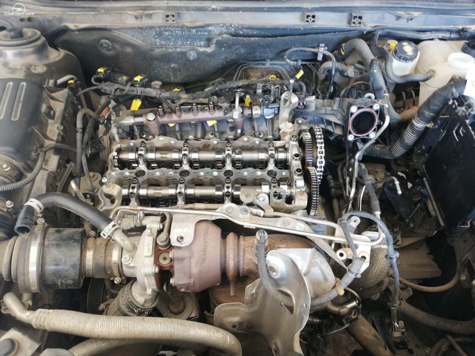

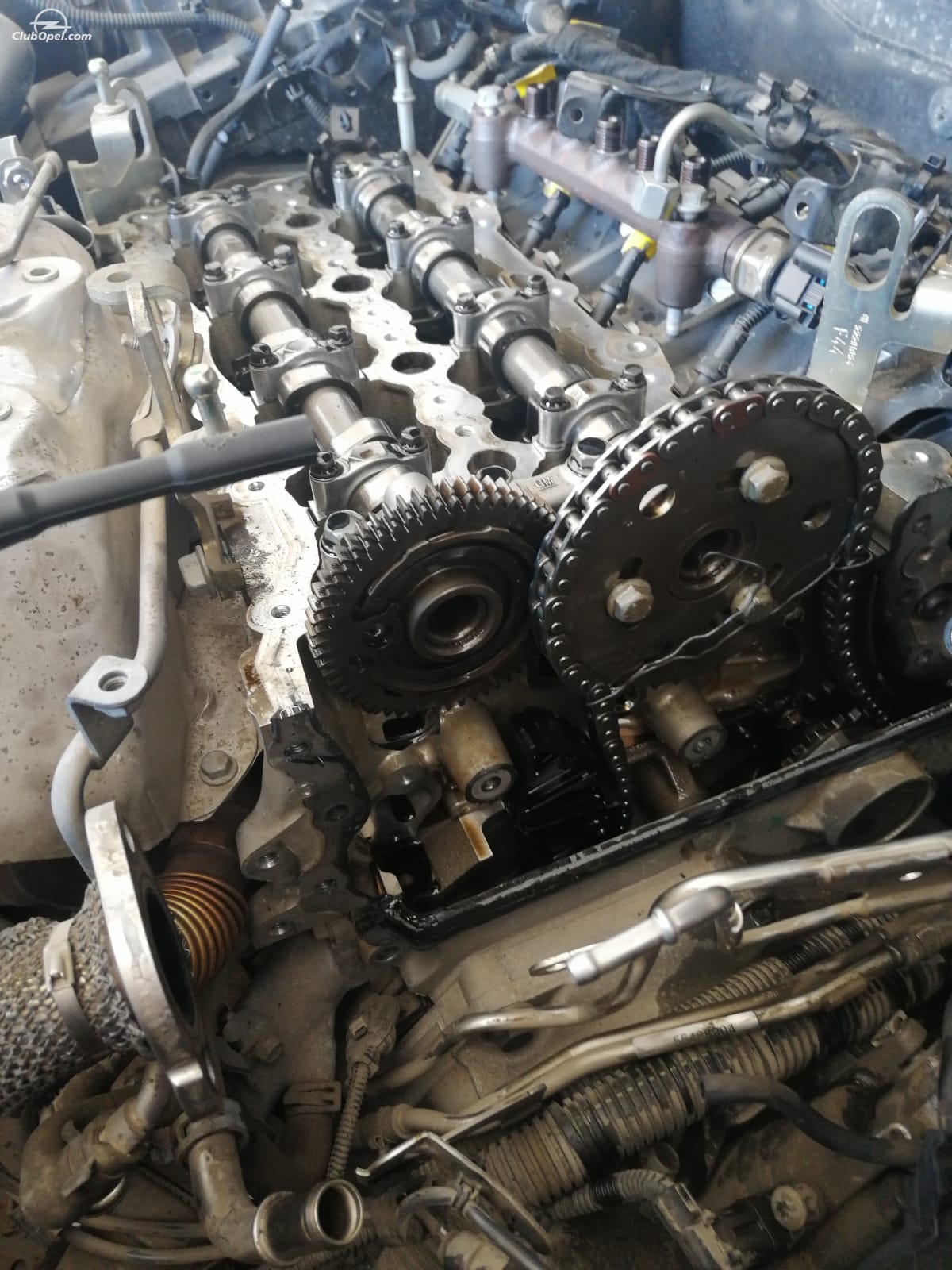

kartush45 a scris:In atentia celor care au motorizarea 1.6 diesel si au renumitul zgomot la pornire de la lantul distributiei. GM a lansat o garnitura ce se adauga la intinzatorul lantului, ceea ce face ca uleiul sa ramana in intinztor si implicit presiunea sa ramana pe lant, in acest fel evitandu-se jocul lantului la pornire. Se protejeaza si patinele lantului care crapa in timp din cauza acestui joc. Pentru instalarea acestei garnituri nu este necesara darea jos a distributiei sau motorului. Se da jot injectoare, capac culbutori, egr si racitor egr si clapeta de acceleratie pentru a ajunge la capacul superior al distributiei. [INTERZIS]

Bunã ziuã :este de lucru la pus garnitura si cel mai mult timp îți ia sã curãți capacul și locasul lui pe chiulasa pentru cã are un silicon negru foarte tare și greu de curãțat.
Apoi trebuie spãlat bine și capacul tacheti, garnitura aferentã.
Apoi dacã se face ca dorel ca zice dai încolo ca merge și așa pierzi mai puține ore.
Eu am fãcut întreaga operație în 8 ore
