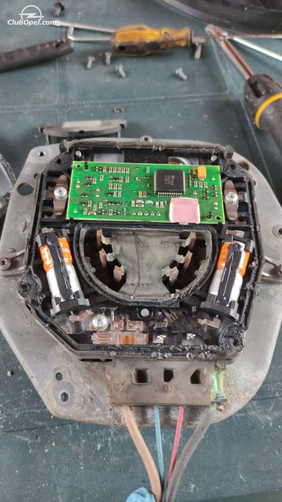

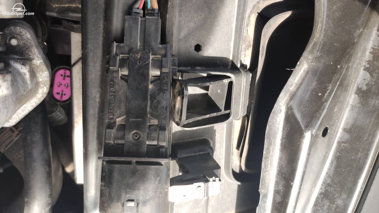

Rezolvat pentru 2 zile 😊)). Am dat azi ventilatorul jos de pe masina,am alimentat motorul pe direct si nu face nimic.Din ce am vazut,intre mufa mare care vine de la Ecu si motor este un modul in care intra 4 fire,2 groase cu un +12v si -,si inca 2 fire subtiri care nu stiu ce fac.Din acel modul ies tot 4 fire 2 groase,2 subtiri,si cu +12v si - pe cele groase care merg in motor.Intre modul si motor nu mai exista nici o mufa.Deci motorul este alimentat direct cu 12v,daca nu stiu daca cele 2 fire comanda vreun ambreiaj in motor.Ma gandesc ca daca e alimentat direct cu 12v motorul,ar trebui cele 2 fire sa comande vreun ambreiaj.
Asta e mufa cu cele 4 fire care se duc in motor.

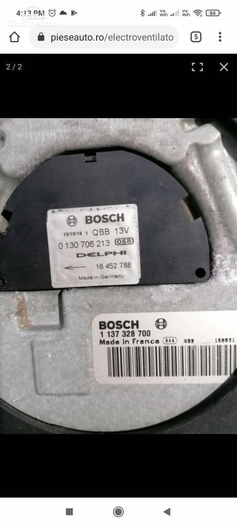

Si astea sant pozele cu ventilatorul si cu seria de pe motor.

Si asa arata motorul desfacut,cocleala aia care se vede a fost curata,am sperat ca e de acolo dar nimic.

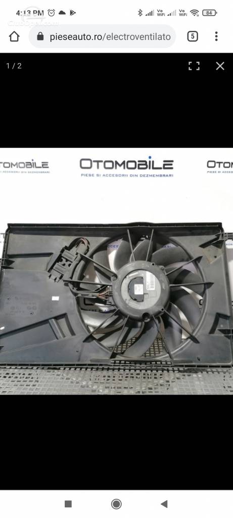

Deci nu gasesc de nici o culoare ventilator pentru motorul asta,parca e motor de ozn.Toti pe care-i intreb la dezmenbrari,spun ca au si cand le cer poza cu el,imi arata varianta pentru a20dth.Stie careva totusi daca se poate monta ventilatorul de la motorul euro 5 la asta euro 6?
Unii zic ca merge si ala ca e tot cu 4 fire si nu stiu ce releu.

Aici ai incercat? https://www.pieseauto.ro/ele...11424fc93f558590e
  • AVasile229
  • Mesaje scrise: 172
  • Masina: Zafira Tourer 2015 B20DTH
  • Cont inregistrat: 03 Oct 2020
Dragos Ene,ieri dimineata i-am sunat,si nu-l au,i-am sunat aproape pe toti unde aparea ventilatorul asta.Acum incerc sa gasesc de Astra J,ca vad ca si asta are asa.
