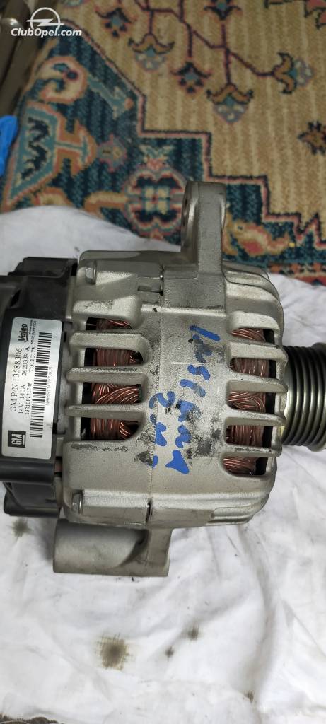

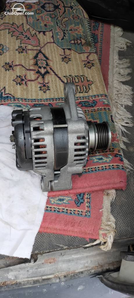

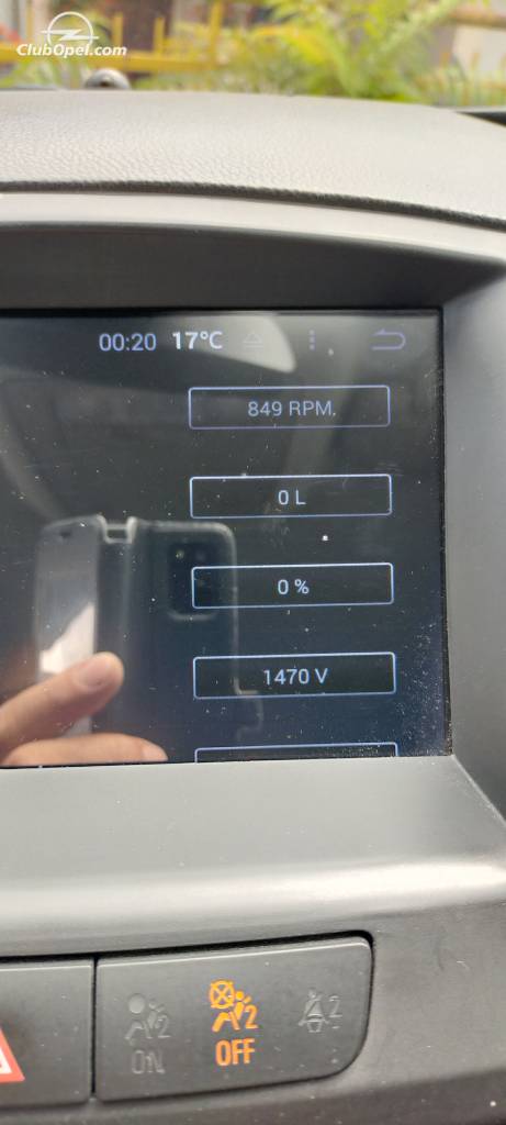

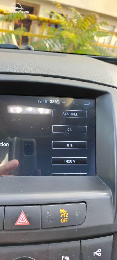

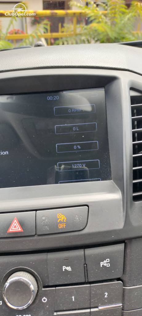

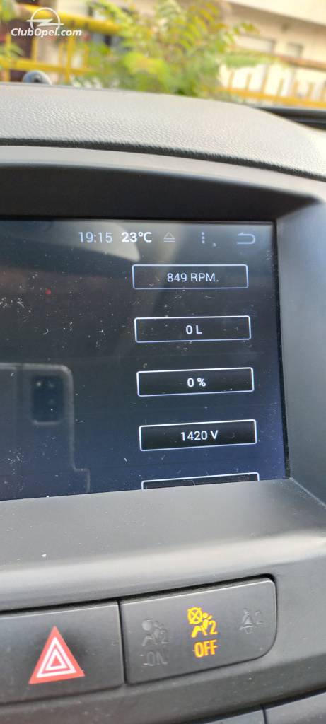

Am rezolvat problema cu incarcarea am schimbat alternatorul am pus unul de 140ah si cel de 100 este in regula incarca bine. Da are incarcare intelligenta coboara si pina la 12.40 Dar pentru Putin timp problema era bateria un mai suporta incarcarea nu mai acumula curet si de aceia alternatorul nu mai incarca.Intradevar incarcarea oscilesza in functie de consumatori pe timp de zi incarca intre 12.50 si 13.90. pe timp de noapte ajunge si la 14.80. Baterie am avut un Bosch de 74 ah a durata 14 luni cumparata din centru comercial nu o sa mai cumpar niciodata.Te eftinesti la tarate si te scumpesti la malai.Am cumparat o Baterie Tudor de 90 ah aceia cu carbon se simte la pornire invirte mai cu forta.Va multumesc ptr parerile voastre imi Sint de folos .nu pra ma pricem la electrica.Numai bine
