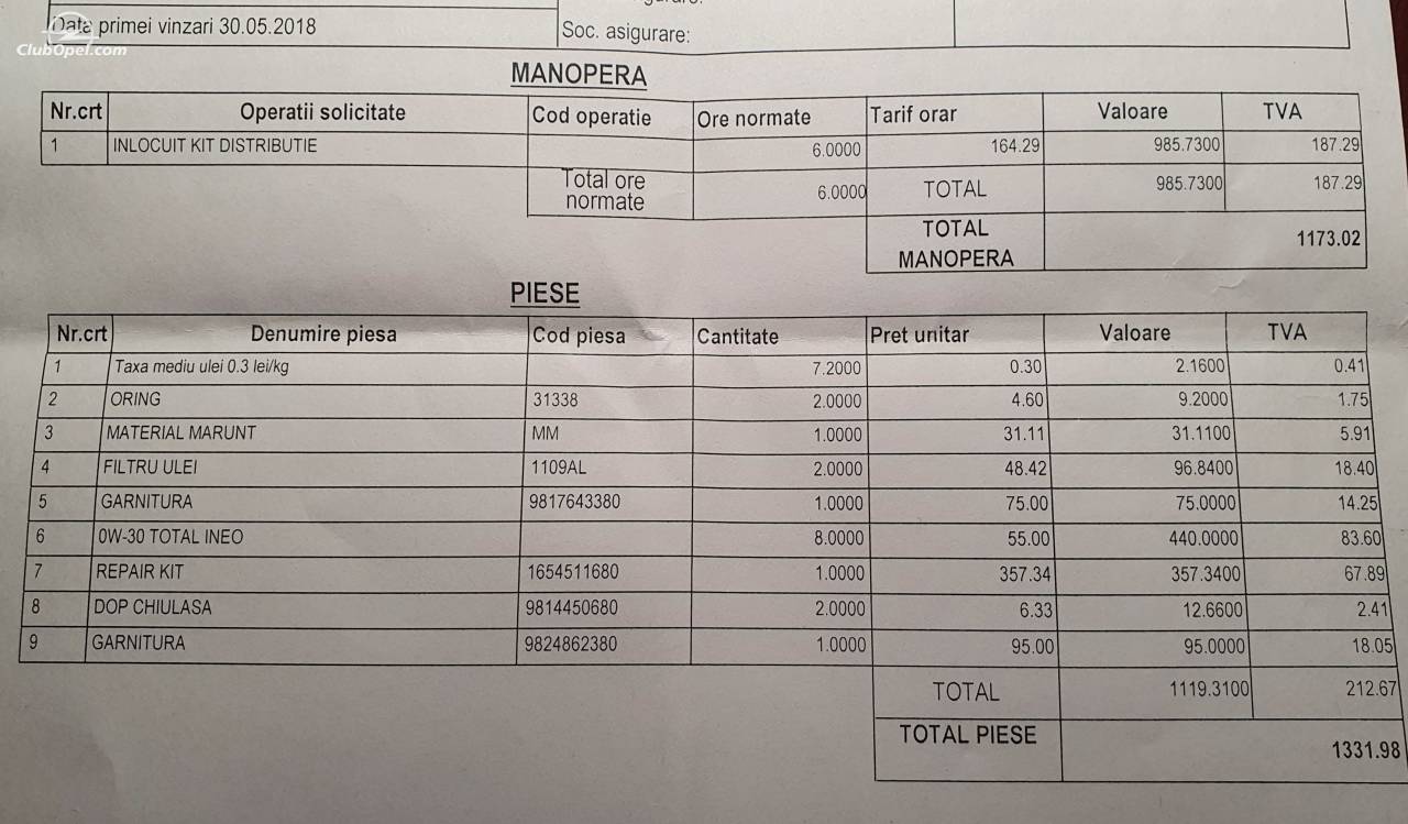

nu stiu ce boli ale copilariei a avut GLX dar a mea din martie 2018 nu a avut nici o problema, in afara de clasicele scartaituri de usi. De curand am constatat singur (ca cei de la reprezentanta habar nu aveau cum decat desfacand baia de ulei) ca trebuie sa schimb cureaua. Din pacate, nu e asa simplu sa schimbi DOAR cureaua, cica trebuie schimbat tot kitul de distributie ca este mai ieftin decat daca schimb doar cureaua. Si devizul la tot kitul ajunge undeva la 3000 lei plus sau minus cateva sute lei. Depinde de unde aveti norocul sa fiti. La Timisoara e cam 3200 lei, la Constanta 2000 lei la Bucuresti cam 2200 lei, la Craiova in jur de 3000 lei.
Masina are 50k km si toate reviziile au fost facute din 10 in 10k km. Abia acum la 50k am schimbat bujiile, Placutele inca sunt la 50%. Deci masina a fost ok pana acum cand trebuie sa bag niste banii care trebuiau bagati la 100k km.

dcrst75 a scris:nu stiu ce boli ale copilariei a avut GLX dar a mea din martie 2018 nu a avut nici o problema, in afara de clasicele scartaituri de usi. De curand am constatat singur (ca cei de la reprezentanta habar nu aveau cum decat desfacand baia de ulei) ca trebuie sa schimb cureaua. Din pacate, nu e asa simplu sa schimbi DOAR cureaua, cica trebuie schimbat tot kitul de distributie ca este mai ieftin decat daca schimb doar cureaua. Si devizul la tot kitul ajunge undeva la 3000 lei plus sau minus cateva sute lei. Depinde de unde aveti norocul sa fiti. La Timisoara e cam 3200 lei, la Constanta 2000 lei la Bucuresti cam 2200 lei, la Craiova in jur de 3000 lei.
Inteleg ca nu mai ai garantie!
Eu am 97k/3 ani si ma pregatesc sa schimb distributia. Am intrebat la dealer cat costa operatia si mi-au raspuns ca pana acum au schimbat doar pe garantie, caz in care Opel a suportat costurile. Chiar mi-au inspectat cu atentie cureaua si au parut mirati ca am aproape 100k fara probleme.

am 50k si desi merge foarte bine masina, am constat eu ca avand ceva mustati cureaua asa ca am dat comanda de distributie noua. Vom vedea cum si cat va fi ,,,,

Pentru cei ce fac revizii la Craiova, schimbul de distributie costa 2500 lei
