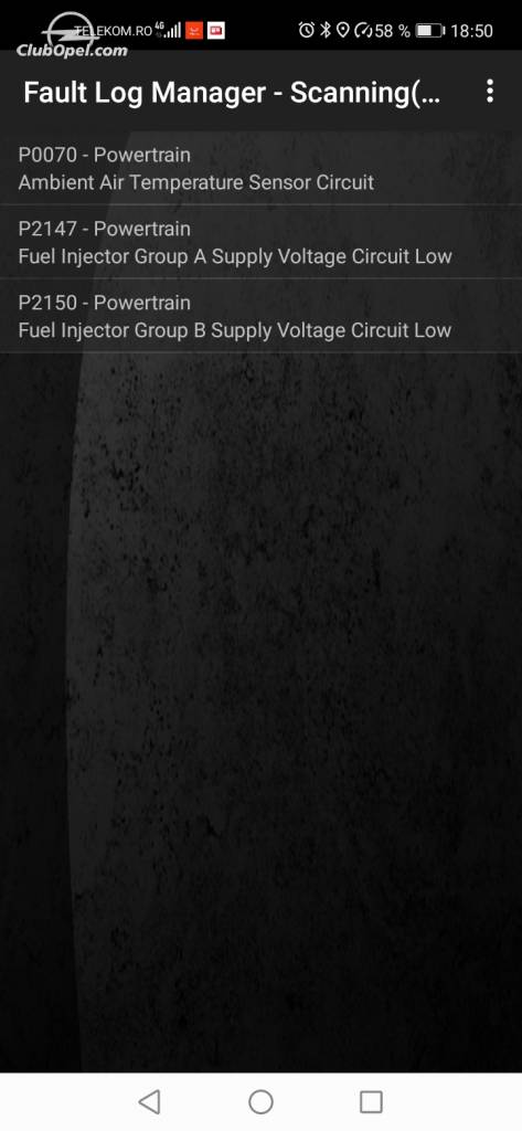

Mulțumesc pentru informații, cel mai probabil am sa ii las un mesaj, eu ași prefera ceva în Botoșani, pana în Iași am șanse sa se opreascã de prea multe ori și ma tem la viteza mai mare sa nu se mai strice CV, aici merg cu atenție sa fiu pe faza când se oprește, îmi știu traseul pe de rost, trebuie sa gãsesc un servis cuspecializare în ecu, erori senzori și diagnoze amãnunțite și de performante! Am pus azi un OBD 2 și aceleași erori îmi da! Am scos câte o mufa de la fiecare injector în timp ce motorul mergea și se simte foarte bine când un injector nu merge și la mine merg toate 100%, asa ca exclud injectoarele și firele electrice care le alimenteazã, am observat cu merge când e 1 întrerupt și la mine mor toate odatã, e alta cauza! Am încercat sa stau cu motorul pornit și sa filmez acele și martorii și sa fiu foarte atent ce se întâmplã exact, dupã 40 min am renunțat, nu sa oprit ! Am sa mai postez ce teste mai fac.

Insa dupa acele erori, cam asa pare, in ordinea crescatoare a pretului: ori un defect de izolatie pe firele dintre ECU si injectoare, ori un injector (nu intrerupt, ci tocmai cu un defect de izolatie electrica), ori ECU.
Acum, masurarea la rece (in conditii de stationare), nu prea este elocventa, din moment ce fenomenul se manifesta doar in anumite conditii.
Sigur ca trebuie incepute verificarile de undeva, iar aici, totul depinde de inspiratia celui care face verificarile, de aparatura avuta la dispozitie, de eventualele piese de "proba" avute si chiar si de o eventuala experienta.

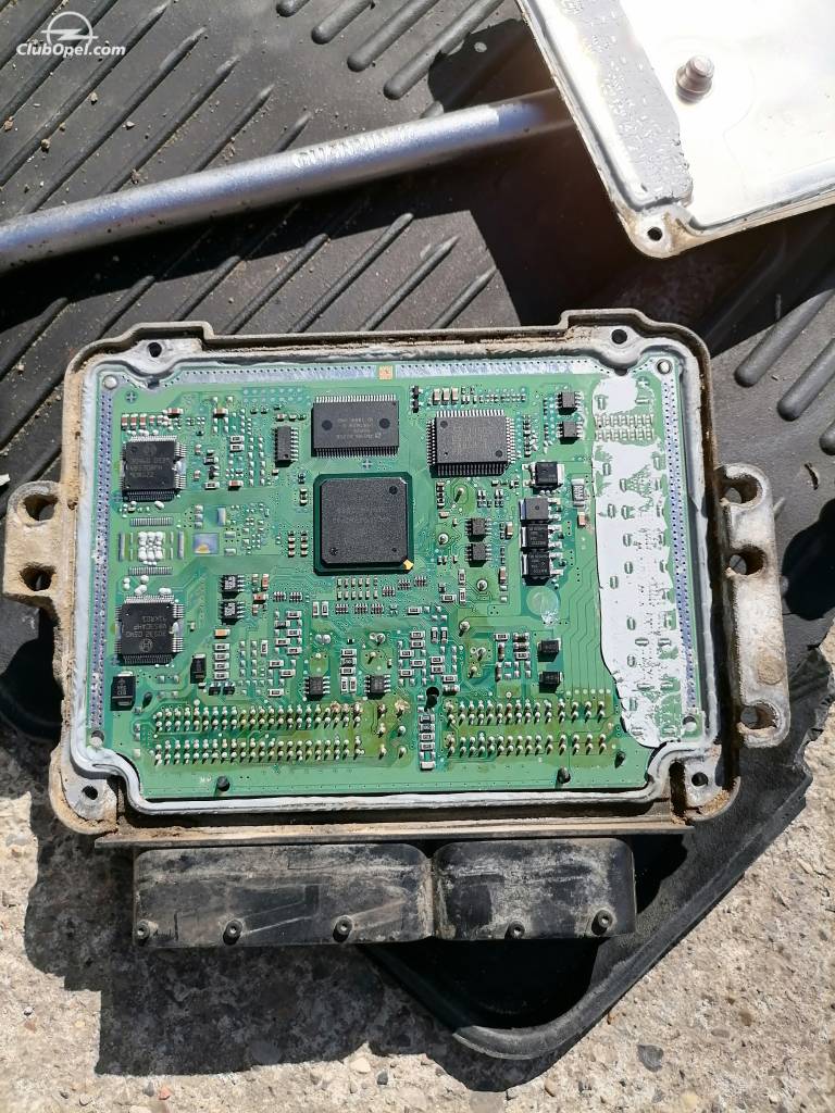

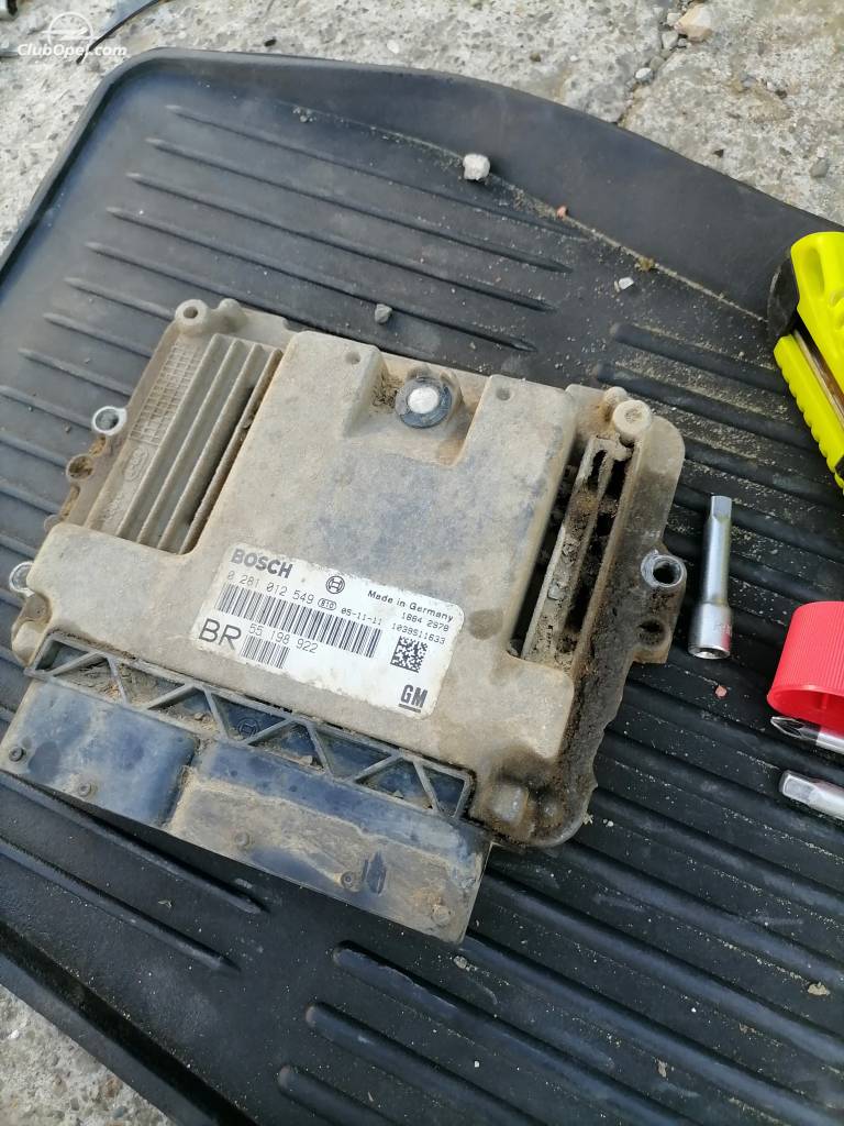

Am dat jos ECU, am curãțat totul și dupã tot sa oprit, pare ca ar fi mai umblat cineva în el, pana luni mai umblu eu la senzori și mufe poate ii dau de cap!

  • ahappyuser
  • Mesaje scrise: 6,792

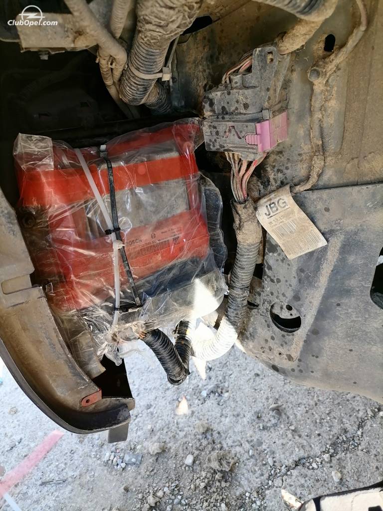

Ultima poza cu ECU "tras in punga" e tare de tot. Imaginea disperarii, daca pot sa-i zic asa.

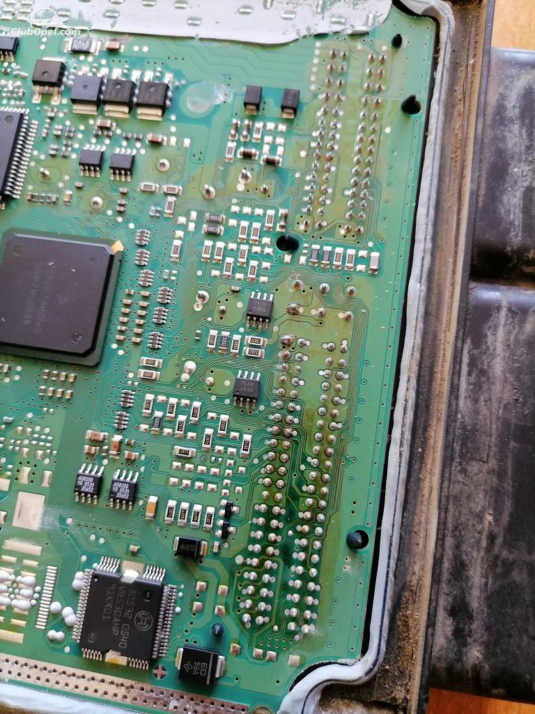

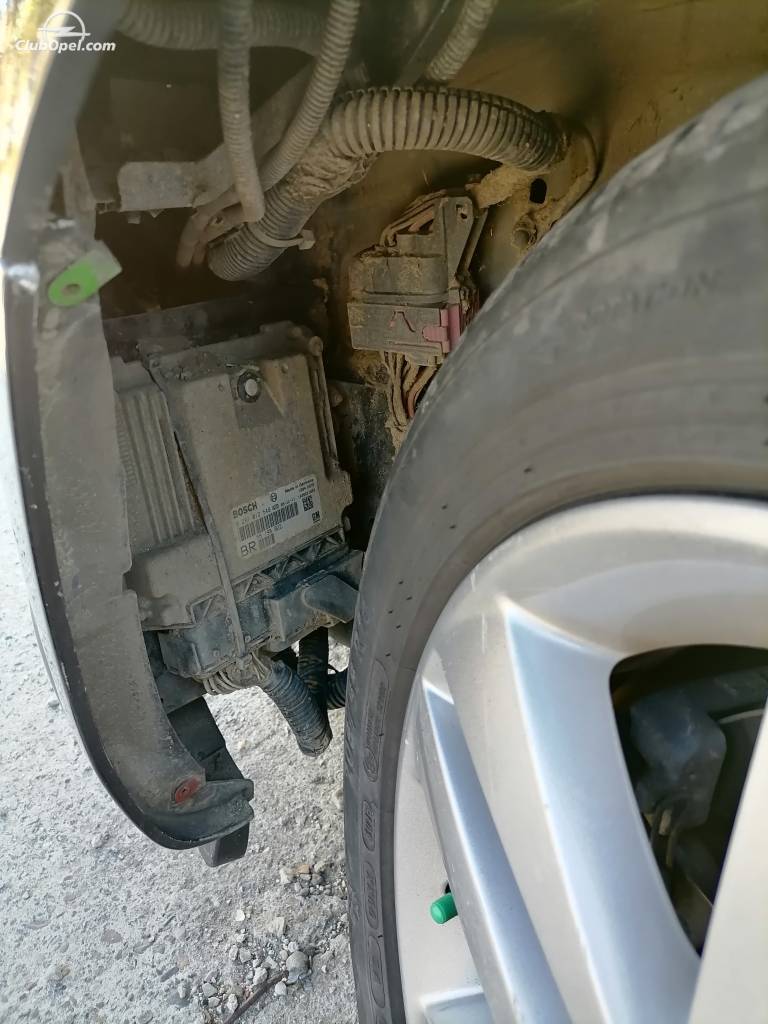

Totul e varza acolo ala nu e ECU al mașinii pentru ca data fabricației e 05.11.2011 și zafira mea e din 2006,+ ca a mai fost umblat în el deoarece are 5 pin încãrcați cu fludor și silicon în jurul capacului si mai are rupta o ureche de prindere, oricum am de gând sa cumpãr altul, nu îmi place de loc ce am gãsit acolo și cred ca îmi mai lipsesc și câte piese de pe lângã aripi, deoarece apa se scurge direct pe ECU!
  • Mesaje scrise: 7,040
Data e 11.11.2005.
E al masinii.
O sa-ti trebuiasca scule de citit car-pass si imperecheat ECU.

Între aripa si semi aripa nu am nimic, nici un ornament nici un cheder, practic apa de pe capota acolo întra între aripa si semi aripa si în jos,pe garenajul de la roata si drept pe ECU!
E schimbata toata fata.
A fost troznita bine. Cel putin asa pare.

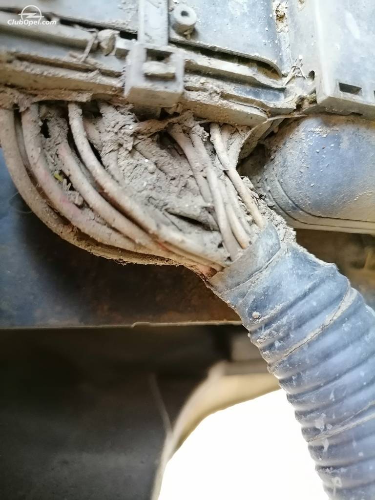

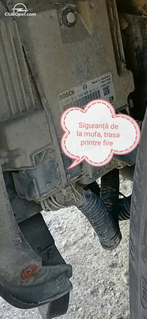

Si am mai depistat o problema, mufã mea de la cablurile ce întra în ECU nu mai are sigurantã de prindere, avea dat un colier de plastic printre fire sa o tina la locul ei, eu iam dat 2 coliere pe margine sa nu deranjez firele!

Eu am cumpãrat-o acum 4 luni, a zis ca a avut un accident minor în fata dar a pus piese sh originale și noi after marchet, nu am avut ce sa ii reproșez mașinii pana acum 4 zile, mergea impecabil, și am fãcut peste 5000km cu ea! Asta e ghinionul meu.
