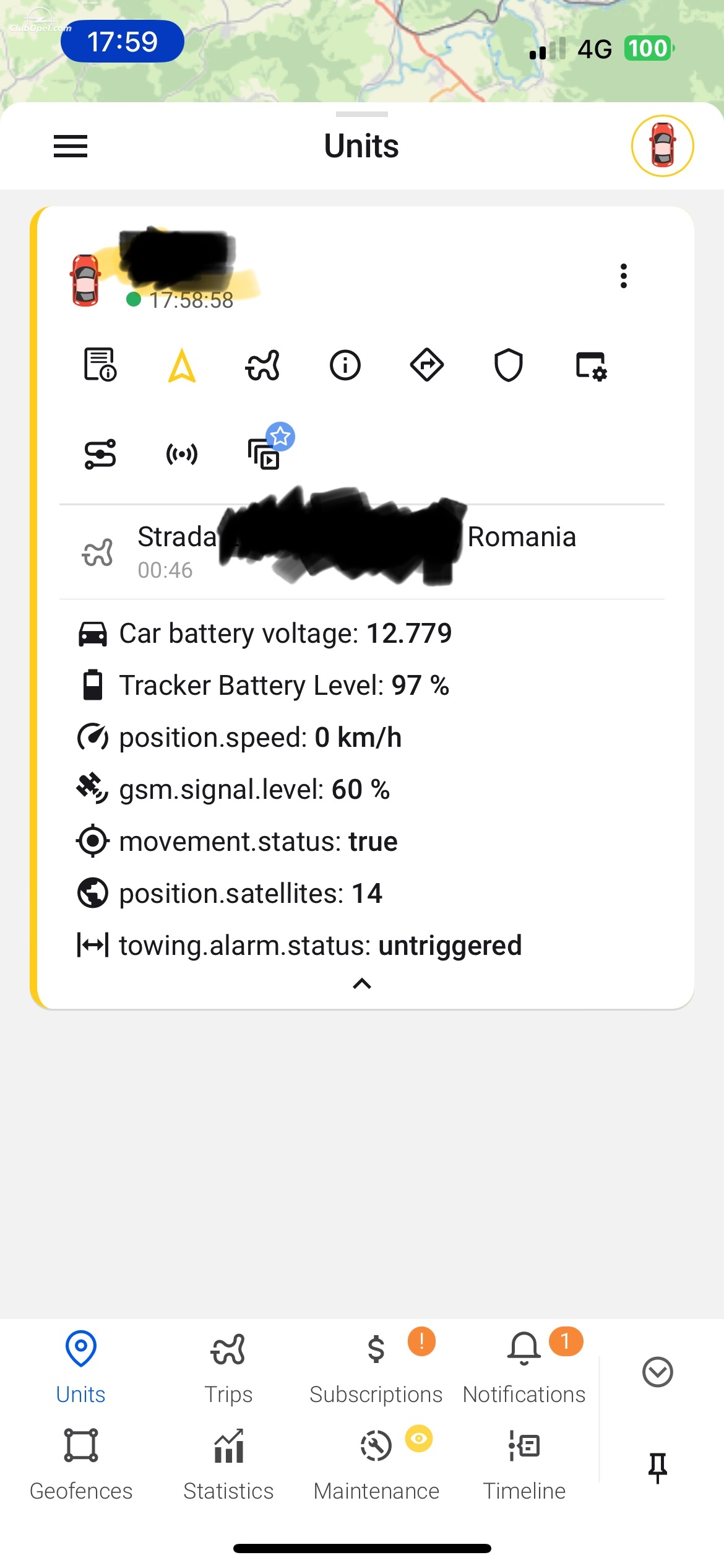

O sa atasez si o poza: eram oprit cu motorul pornit, dupa 46 min de condus. Movement status =true inseamna motor pornit. Speed status este 0 pentru ca eram oprit pe marginea drumului.

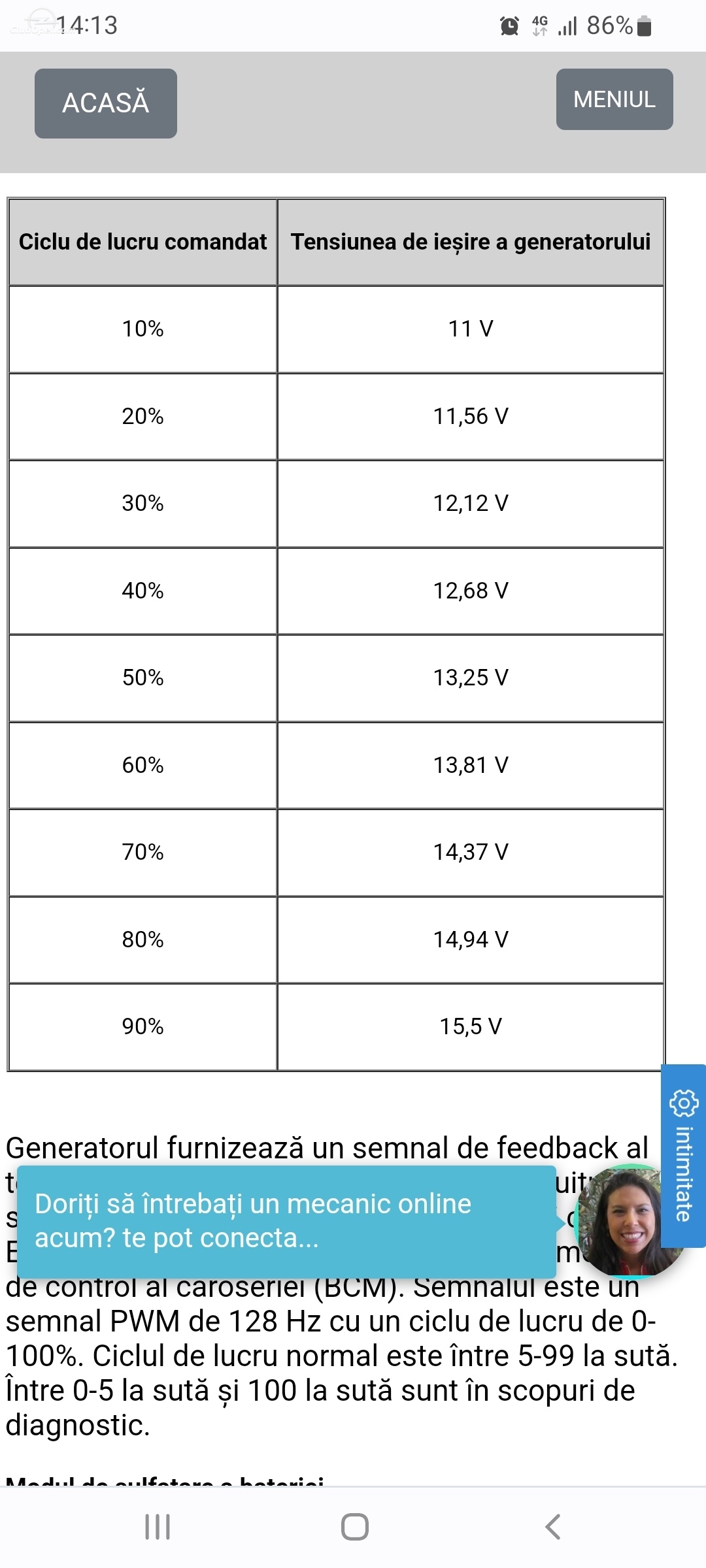

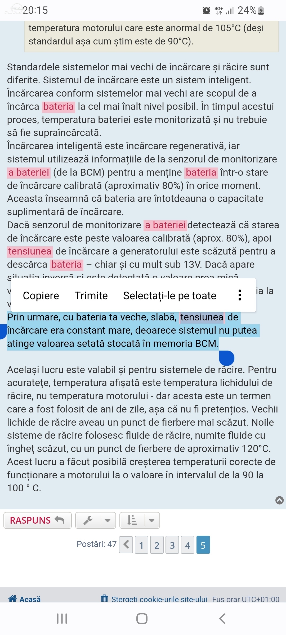

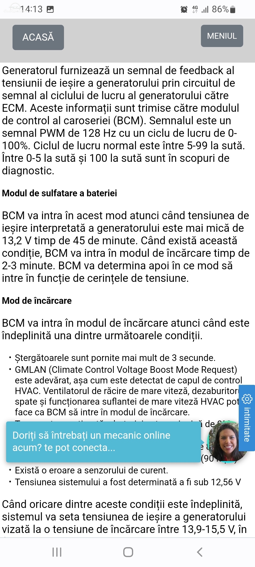

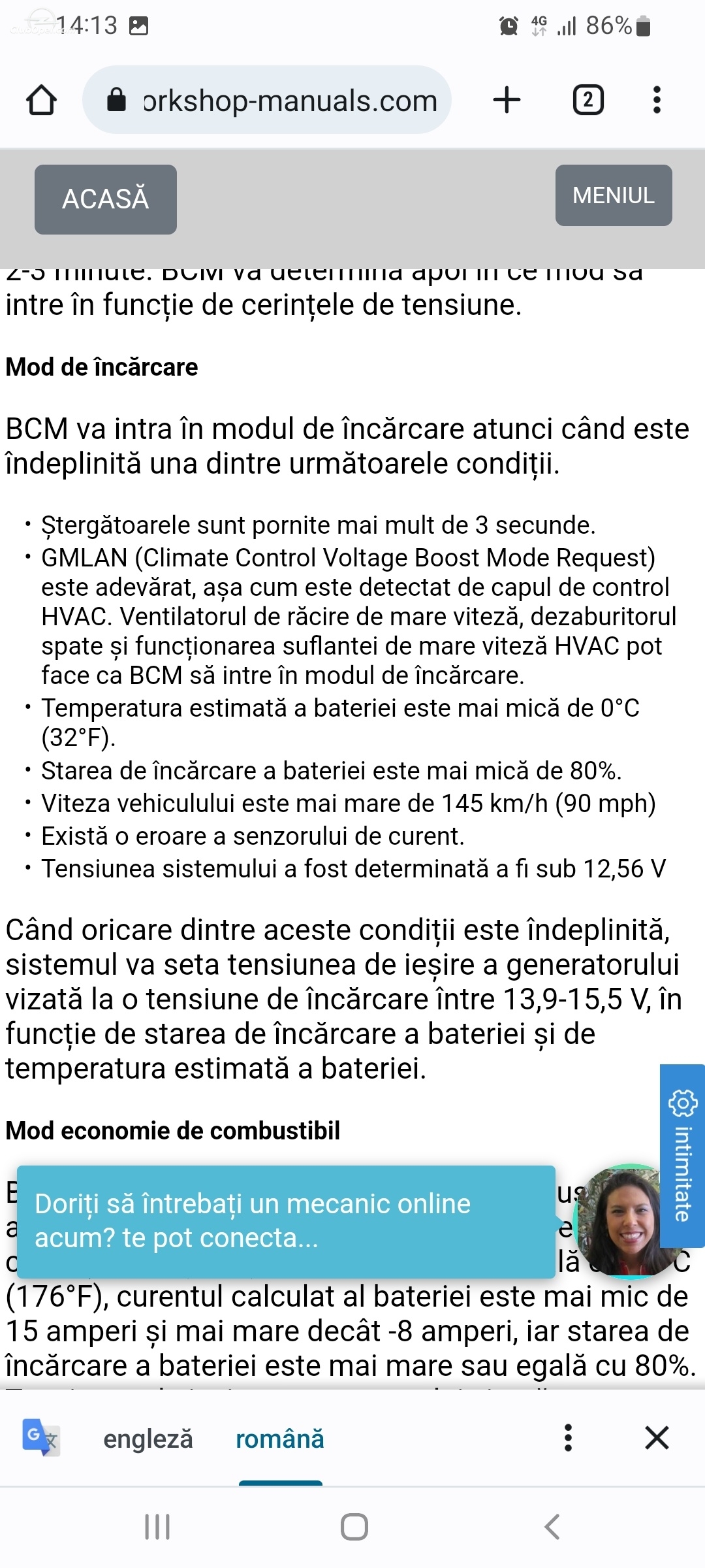

Exista un modul care se ocupa de curent si la tine este in regula.
Am niste poze salvate, citeste in ce ordine vrei poate intelegi cum merge.
Am fost in aceasi situatie crezand ca are ceva masina

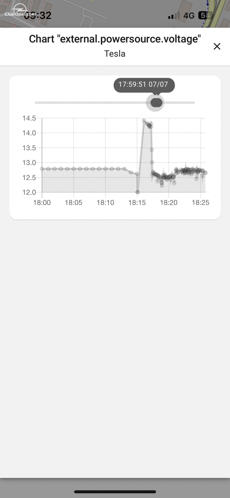

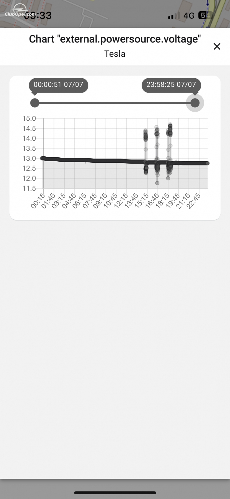

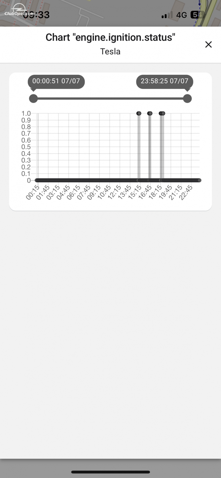

  • FYRE_WALL
  • Mesaje scrise: 68
  • Masina: Astra 2017
  • Cont inregistrat: 01 Apr 2017
Cateva poze cu tensiunea bateriei timp de o zi, cred ca am avut 3 porniri. Deci totul este in regula .
Se vede clar cum masina regleza tensiunea si in cat timp.
