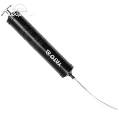

Legat de seringi , daca se foloseste pentru diferite lichide cum este uleiul ,preferabil sa se cumpere unele speciale gen cum este cea de mai jos .
Am luat si eu de 2 ori seringi mai mari , prima era pentru alimente in stare lichida , dar in contact cu ulei/antigel ,partea cauciucata care etansaja ,nu mai statea bine pe pozitie si ramanea in seringa cand trageam de ea , urmatoarea seringa este ceva mai ok ,dar si la asta a iest cauciucul , ce pretentii sa am ,cand si cauciucul aftermarket de la Impergom ,care vine la o joja de ulei ,pe cutia de viteze la un Alfa 166 , se umfla in timp din cauza uleiului .
Daca trebuie bagata o cantitate fixa , probabil nu ar fi rau un recipient gradabil sa se faca amestecul si din el se trage cu o seringa mai mare .
