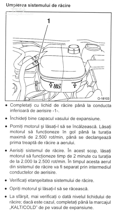

  • Mihai.P
  • Mesaje scrise: 339
  • Cont inregistrat: 05 Feb 2015
extras din manualul de reparatie Asta H:
