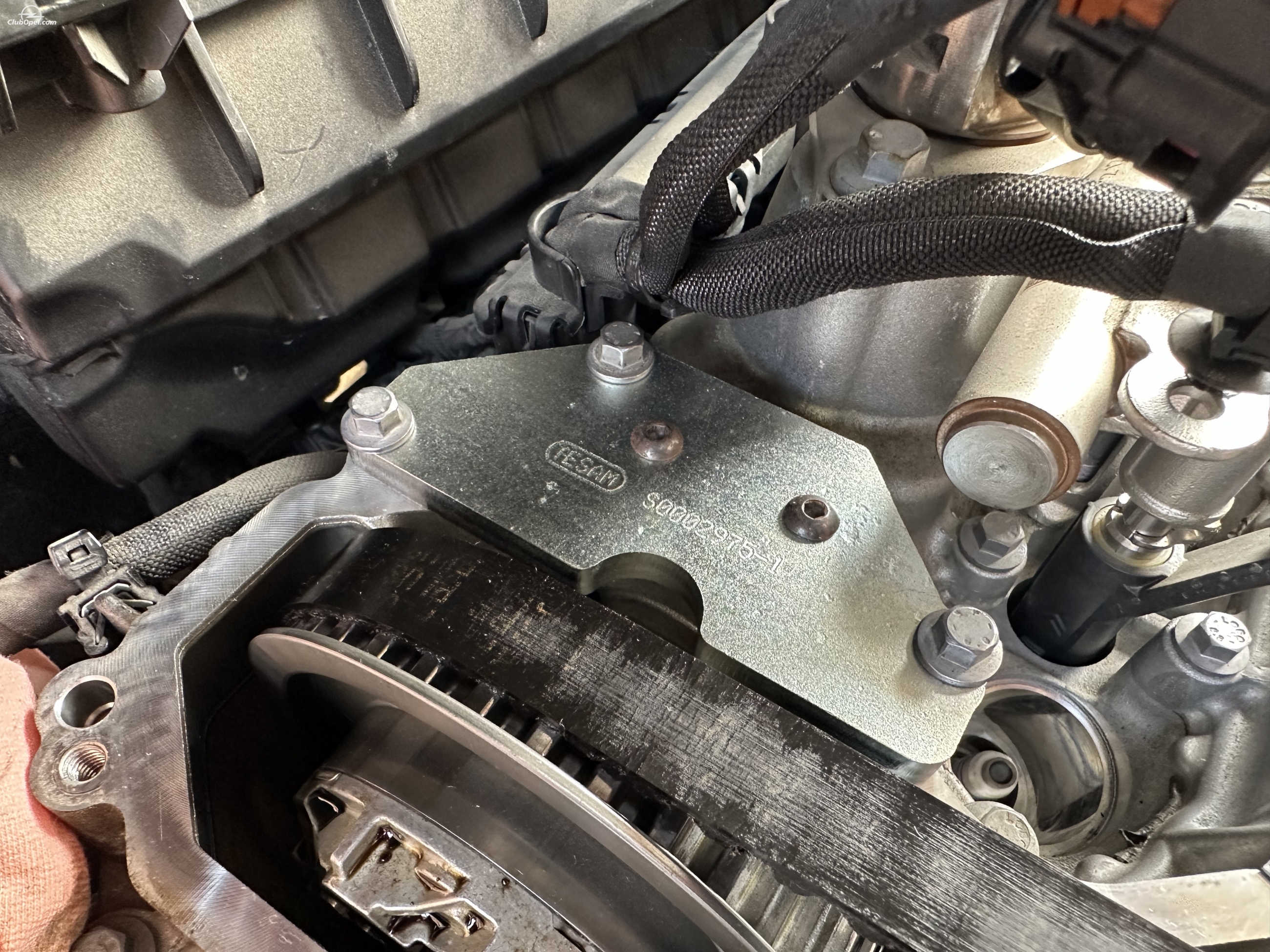

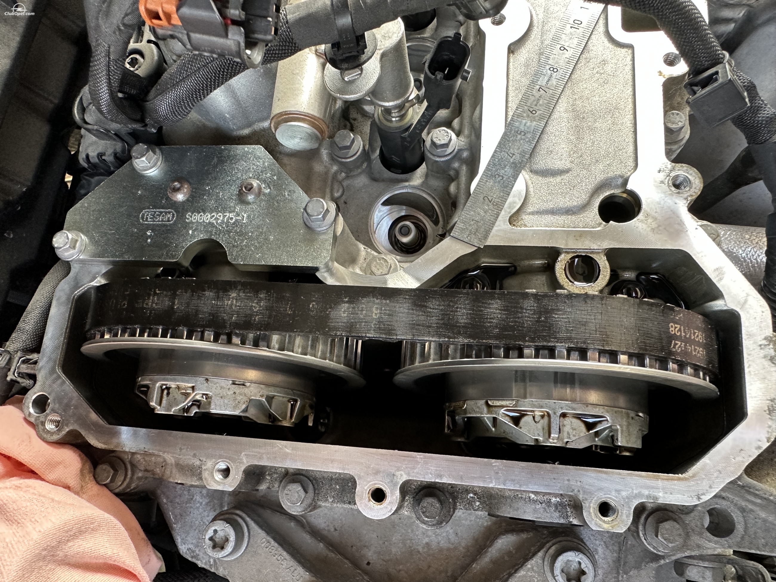

Daca te hotarasti sa schimbi, te rog ia in calcul si costul schimbului de ulei!
Reprezentante, de regula, fac doua schimburi! Unul imediat dupa schimbarea distributiei, altul la 2-300 de km, dupa ce motorul se spala de toate impuritatile.

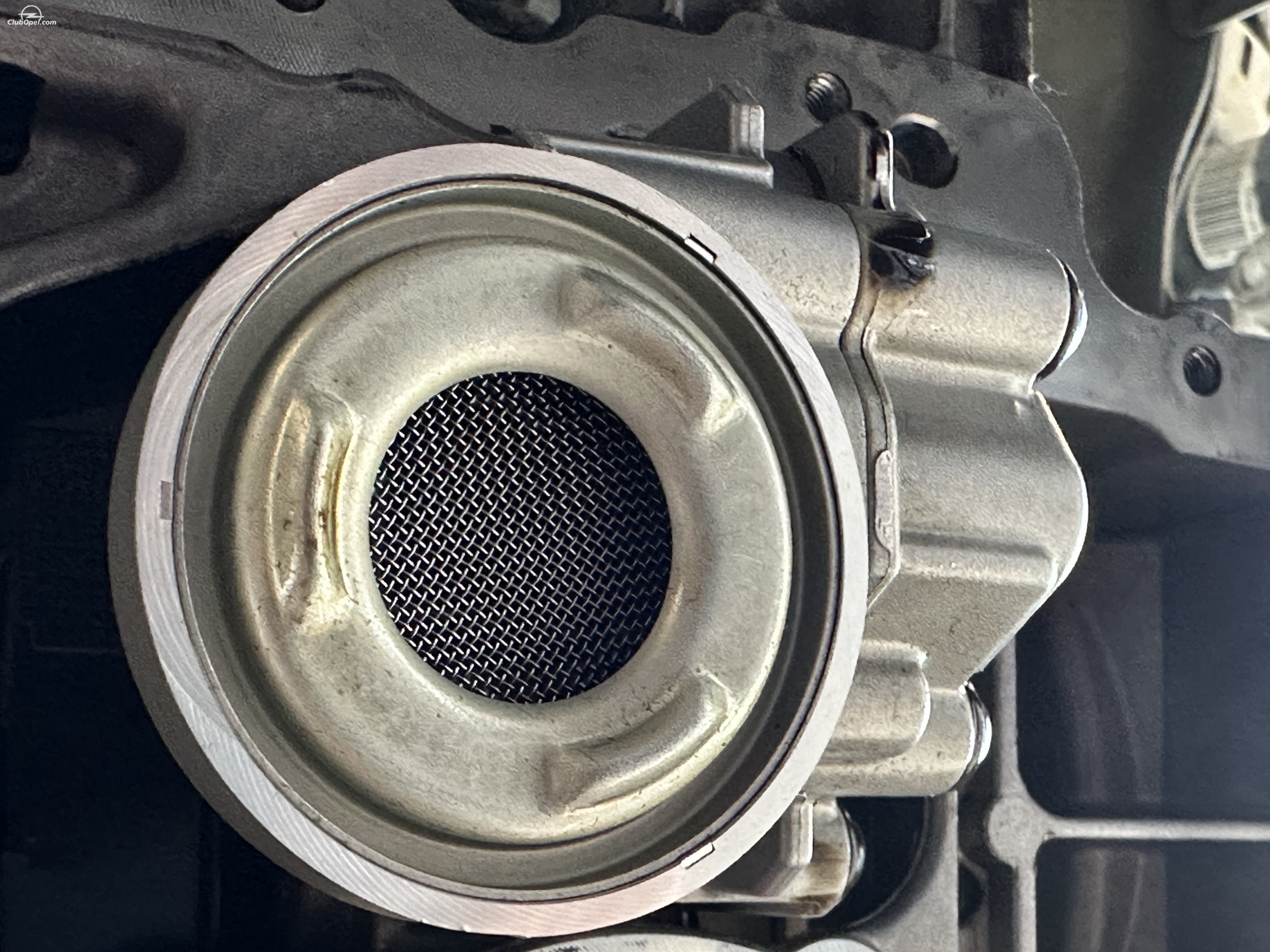

Eu am desfacut si baia de ulei, preventiv, pentru a inspecta sorbul pompei de ulei! Asta dupa ce am desfacut si am vazut cum arata cureaua.
Evident ca pe la busonul de umplere ulei era "ca noua", sau cel putin asa imi placea mie sa cred!
Cand am desfacut nu mi-a venit sa cred! Masina la 44K km! Aproape 21K euro....
Macar m-am bucurat cand am vazut ca sorbul este curat! Nu a apucat inca sa se desprinda bucati din ea!
Oricum rusine PSA si Opel!
