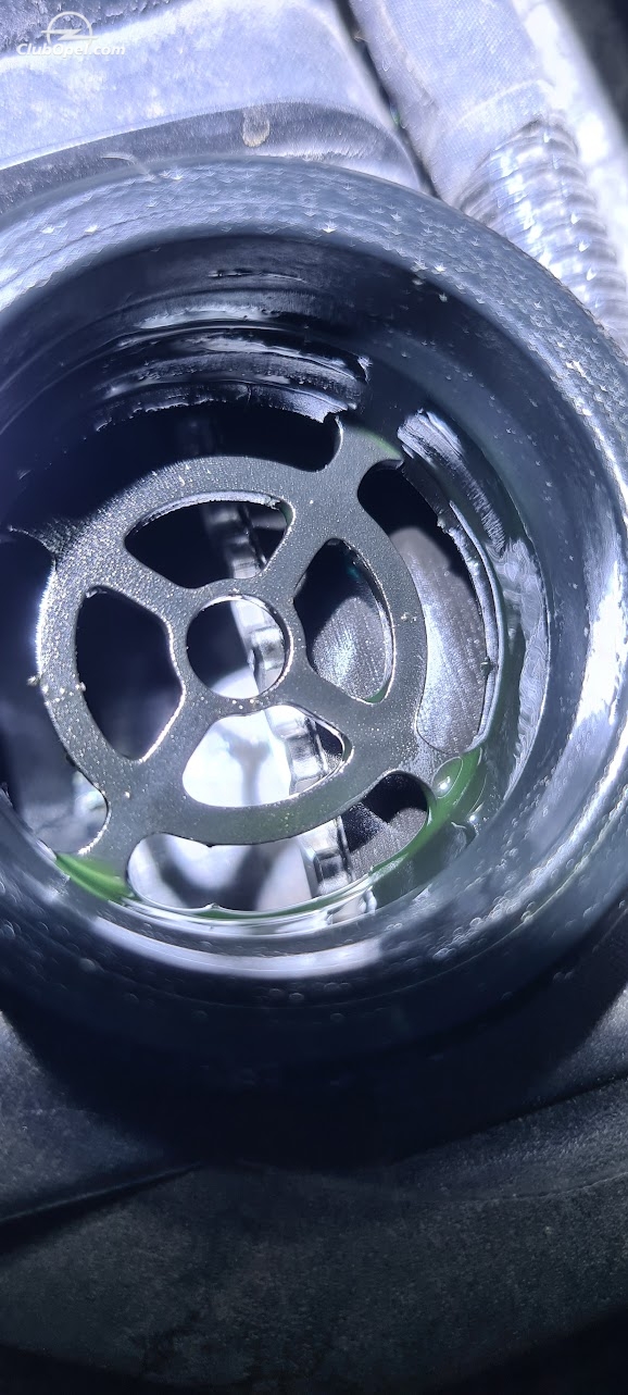

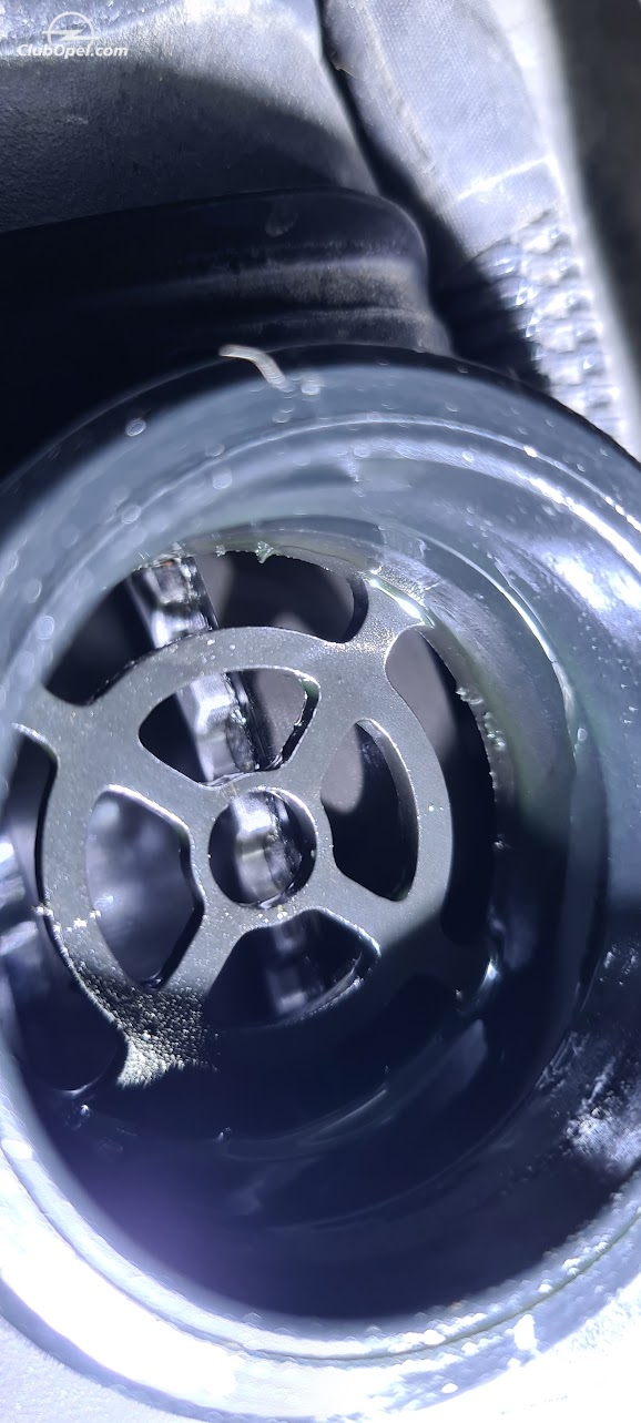

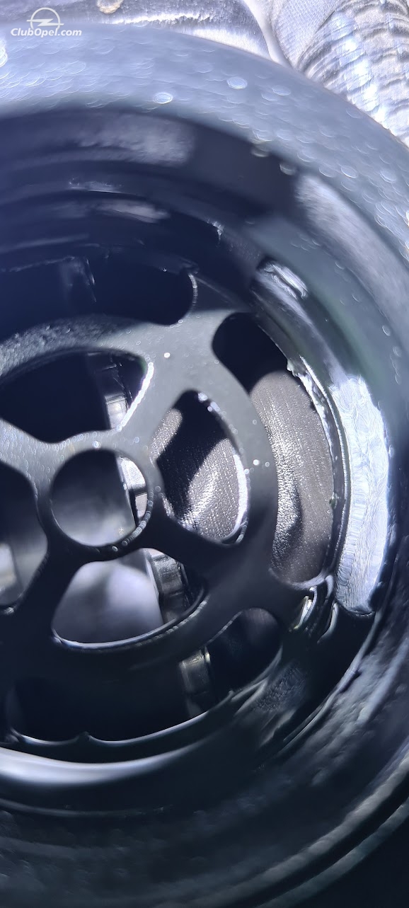

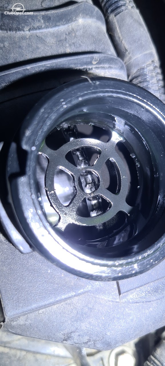

Are sens. Pana la urma, intervalul oficial de schimb pt curea este de 6 ani?
Chiar acum am fost si m-am benoclat mai bine la curea, mie mi se pare ca si noua - atat cureaua, cat si pinioanele pe care calca. Dar da, masina e 2018, deci a adunat niste vechime in timp.
  • bazate
  • Mesaje scrise: 510
Da, arata bine. Eu cred ca problema la defectele de curea e mai degraba legata de orele de functionare, combinat cu nr de porniri. In cazul de fata cu aprox 4000 pe an, chiar si in oras, ai un numar f mic de ore per schimb de ulei, deci riscul cred ca e mult redus si as crede ca e totul in grafic. Nu pare urgent, dar nimeni nu garanteaza nimic. Eu unul as sufla in iaurt dar as face schimbarea la urmatorul schimb de ulei.
