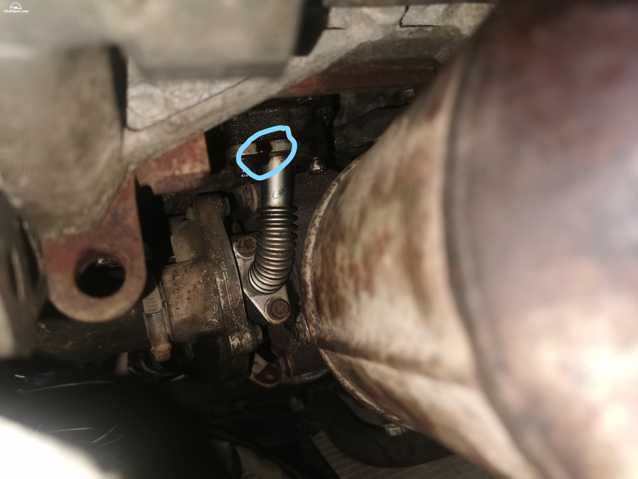

Rahat poza este inainte sa pun antigel si ulei in masina, in poza ma pregateam sa schimb filtrul de ulei, sa pun antigel si ulei in ea si dupa i am dat cheie si a pornit. Atunci am constatat ca pic pic ulei din doua locuri. Fac maine poze clare si poate pot sa incarc si un video daca ma lasa siteul sa se vada exact

Dupa cum se vede in una dintre poze am impresia caci pierderea de ulei este pe returul de ulei de la turbo ( pe la garnituri ) . De obicei se gaseste la magazinele de profil doar Kit montaj turbo cu toate garniturile de schimb la inlocuire turbo . Demonteaza flexibilul de pe retur si schimba garniturile amindoua si verifica si flexibilul sa nu fie fisurat , dar inainte de demontare preferabil sa cureti bine uleiul imprastiat cu spray de frane ( degresant ) .
Daca ai posibilitatea sa cumperi tot Kit-ul de garnituri turbo , ar fi indicat sa schimbi si cele de pe tur daca ai spatiu suficient sa ajungi acolo ( pe tur uleiul are presiune si posibil sa ai pierderi si acolo ) .

Pare a fi coaptã/arsã garnitura de la conducta de recuperare a uleiului din turbinã...
Codurile garniturilor :
1. Pe bloc motor 93177486, reper 5,
2. Pe turbinã 93177487, reper 7 în fotografia de mai jos.
La magazin cu certificatul și cu codurile ar trebui sã se rezolve.
Sper cã se vede...
Atenție la desfacerea șuruburi 6 și 8 cheie torx . Posibil sã te chinuie.
Sper cã se vede...
