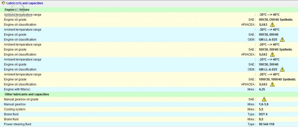

ce lichid se foloseste la servodirectie la o vectra C ! ce cod sau ce marca? Multumesc!
