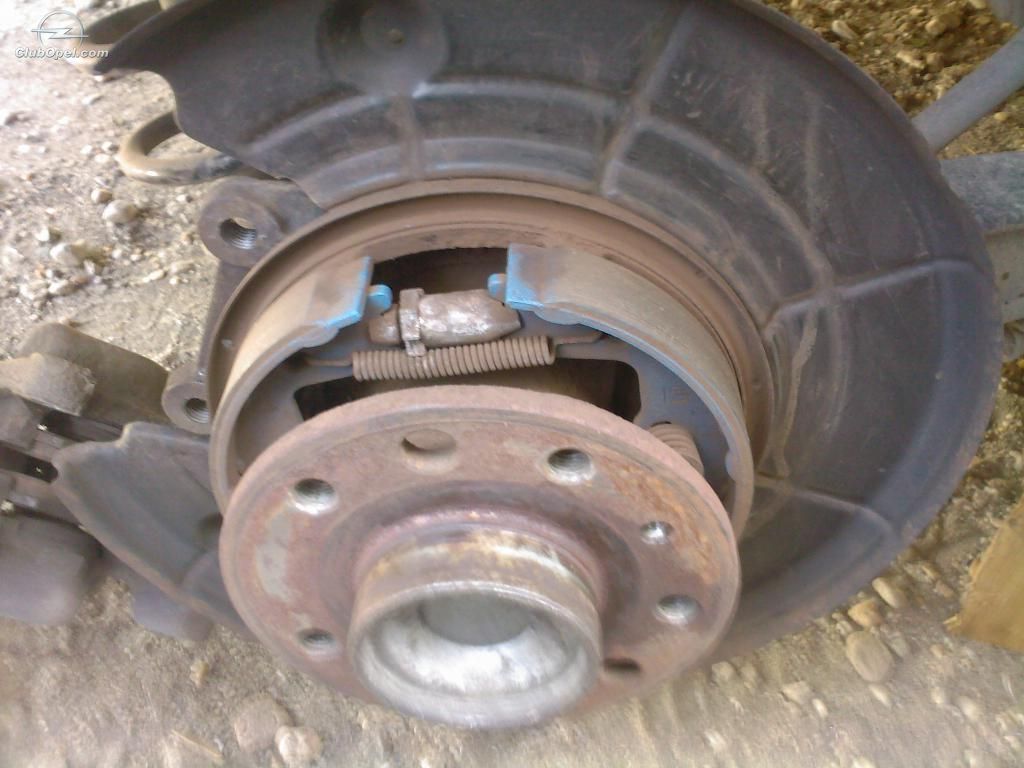

Multumesc pentru raspuns mariano,pe mine ma intereseaza mai mult partea cu dat jos sabotii frana de mana....cu ce incep,au niste arculete..si eventual cum ii pun inapoi...cum se regleaza... Cum scot rulmentul, oala cu sabotii...😳

Cam la asta ma refer.Este o poza postata de un coleg de pe forum.Eu nu am dat butucul jos.
