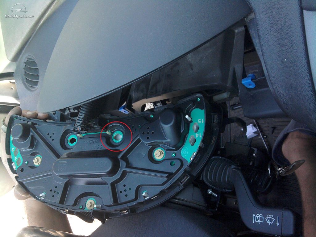

  • deleted-38151
  • Mesaje scrise: 745
Mi-am schimbat si eu astazi,dupa 2 luni de stat fara ,ledul de la afisajul de sub kilometraj . Era ars . Acum am vazut ca face figuri si cel de la cald/rece 😊) .
Ma roade curiozitatea de ce sunt "lipsa" leduri pe panou ? Ledul inlocuit este incercuit cu rosu .
