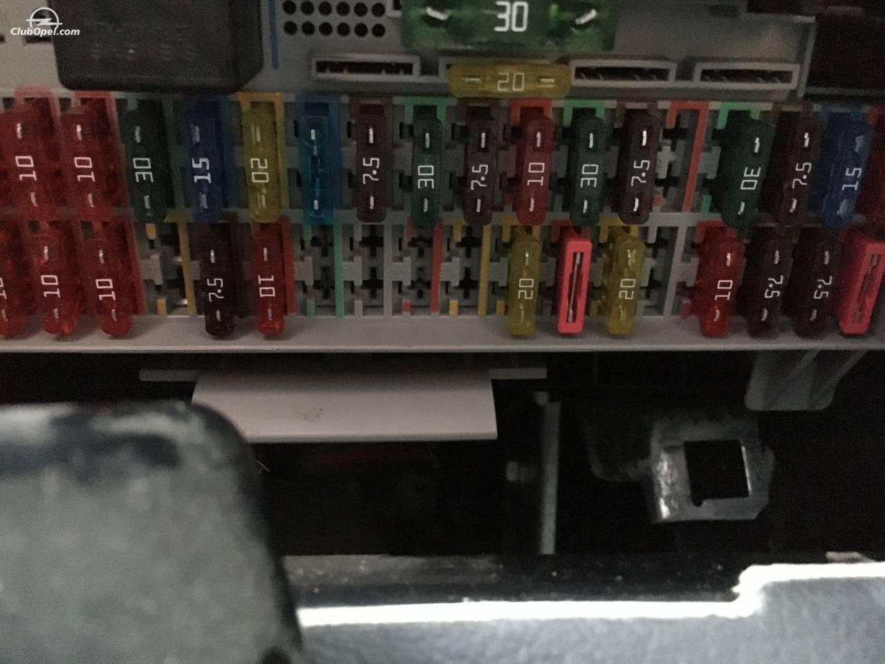

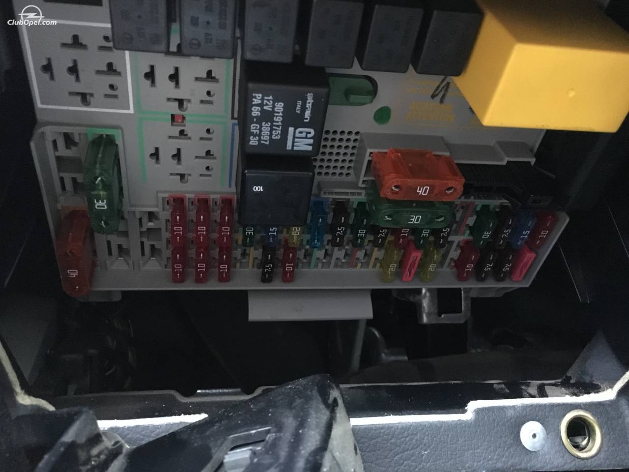

Dar de la 1-5 nu sunt rezerve?si de la 6-41 sunt cele functionale?
  • T.ion
  • Mesaje scrise: 3,454
  • Masina: Zafira 2001 Z16XE
Daca tabloul este tot la fel. - cele de aici sunt de rezerva.
Sau cauti la un magazin de piese auto cu culori si amperaj identic cum scrie pe ele.
30A, 10A, 7.5A, 20A, 15A
Vezi poza.
Restul fac parte din tablou (circuite electrice)

Scriu mai pe seara .dar nu e asa la mine la sigurante e cu mai putine randuri si releul de semnalizare e mare nu e cu 2 ca in poza.e motor 1.6 8v din 99 .dar nu merge dezaburirea si scaunele incalzite cu toate ca a mers si in primele 5 gauri la sigurante este doar cea de 20 galbena 😊)) poate e lipsa masina o am de 2 luni.

Pune si o poza sa vedem ce tablou are...
La unele releul de semnalizare este unul singur si mai mare au scris colegi aici. - sa discutat.
Dar in caz ca se dupe se pot pune doua mici... - citeste am tot scris cu colegi.
Poti proba cu alta siguranta identica din tablou - dar trebuie sa stii ce face siguranta respectiva de unde o ei (si sa stii si locul de unde ai luat-o. - doar ca proba.)
