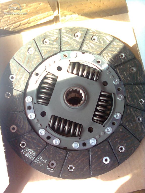

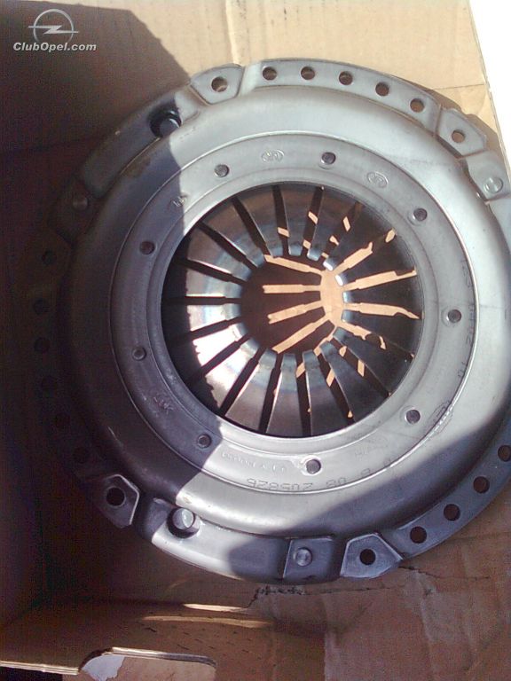

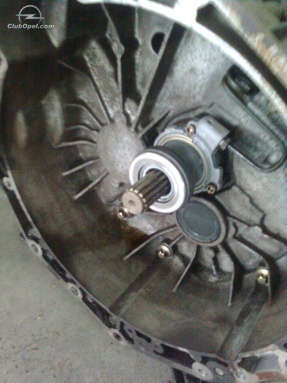

astazi mi-a sosit si mie Kitul de ambreiaj pt tipul de cutie F23(motor y20dth) de la Horatiu .Tin sa-i multumesc pe aceasta cale pt seriozitatea de care a dat dovada-il recomand este un tip serios .Kitul este marca LUK(asa am avut si pe masina-original) cost total kit ambreiaj+rulment=180euro(765 lei).Urmeaza sa-l pun pe masina
poze
disc-l-am masurat si are 8.5 mm grosime
placa
rulment presiune-difera fata de cel pe care l-am avut pe masina prin faptul ca acesta nu este prevazut cu acel burduf(este alt sistem-capsulat)
