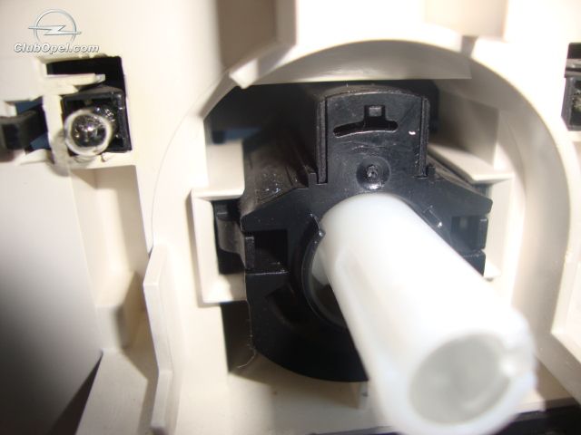

Unde pot gasi ledurile din consola centrala de la astra f? Am demontat bordul si am doua asemenea leduri arse la butonul de la aeroterma ( leduri, nu bec cu soclu). Pentru butonul de dezaburire spate, unde este ledul ca nu l-am vazut (nu este pe tija de plastic in care se infige butonul). Mersi

Dumitru, o sa fiu scurt:
-esti naiv daca crezi ca iti ajung 2 leduri pentru toata consola. Noi am luat baghete flexibile de la zexstar.ro
-pentru dezaburire ai bec exact unde zici tu ca nu il ai, cauta mai bine. Dar, iti dau un sfat: daca nu ai becul ars lasa-l in pace, cu led nu faci nimic, eventual ramai fara lumina atunci cand activezi dezaburirea si o sa ai o lumina nesimetrica la linia butonului care indica turatia motorasului de la climatizare. Deci, stai calm...

in stanga este un led pentru butonul treptelor de ventilatie, in dreapta un led pt butonul distribuire aer, iar in centru este butonul de dezaburire: pe tija lui nu am nici un led, am in schimb pe interiorul tijei o bucata de plastic alb, transparent... , mai e un led pentru butonul de recirculare aer. Deci sunt 3 leduri , eu sunt cu bordul dat jos de ieri pt ca abia azi am cumparat leduri.Mersi

la baza tijei butonului de dezaburire/trepte motoras exista pe lateral o incinta din metal(aluminiu) in care se afla un bec. Cand tragi de buton becul ajunge sa lumineze centru butonului prin 2 bucati de plastic care se aliniaza. Din nefericire, platicul care il vezi tu pe buton are culoarea portocalie si daca pui un led albastru nu o sa reusesti sa luminezi cerculetul ala pentru ca e prea opac pentru o lumina atat de slaba (led-ul bate in fata aprox 15 grade, becul da lumina si in lateral preluand rija de plastic care actioneaza ca o prisma conducatoare de lumina spre lupa din spatele butonui). Nu stiu daca m-am facut inteles...

Trebuie sa demontezi si partea cu butoaneleclick si sa scoti mufa din spate si vei avea acolo trei becuri.Cel din mijloc este cel pentru dezaburire.Sau mai poti sa scoti butonul din mufa,vezi ca are doua cleme pe lateral le apesi si trage de el.La cel de recirculare bagi o surubelnita pe laterala si o sa iasa butonul,ai grija ca acolo ai un arc si o rotita mica sa nu le pierzi.Si dupa te chinui un pic sa scoti becul cu ce crezi tu.
