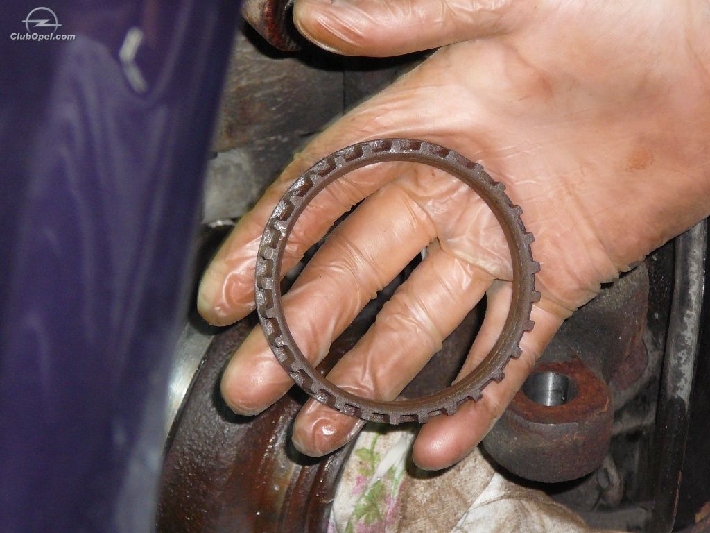

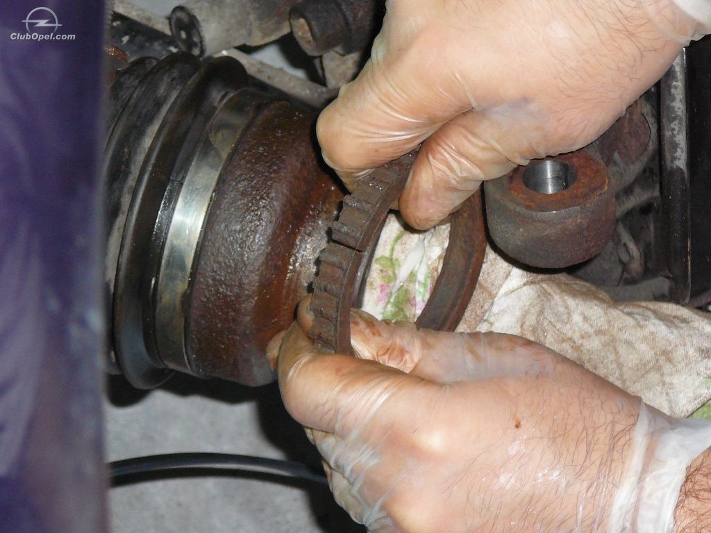

la anumite modele de Opel se potriveste si de Cielo...se gasesc la dezmembrari cu 10-20 lei...le-am schimbat asta vara pe ambele si nu mai am nici o problema..se vede in foto un inel rupt si unul bun care a fost montat, de sh...nu se monteaza prin presare la cald, ci prin usoare batai circulare

si daca o puneai pe foc 2 min si dupa aia ii dadeai drumul pe capul planetarei nu mai riscai sa o spargi si pe a doua prin bataie

nu am spart niciuna...erau sparte si pe stanga si pe dreata si au intrat relativ lejer, putin fortat

Nu am Vectra C la semnatura, dupa cum ai observat...am Vectra mea B1, X16XEL (cea argintie din garajul meu)...inelele le-am schimbat la Vectra B a varului meu (albastru metal, dupa cum vezi si in poza), X18XE...nu-ti fa griji...sunt la fel....chiar si cu cele de pe Astra F.
