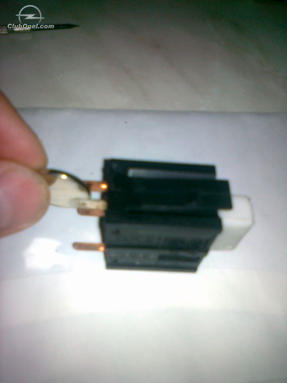

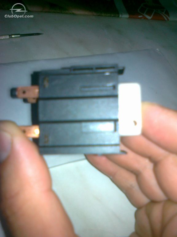

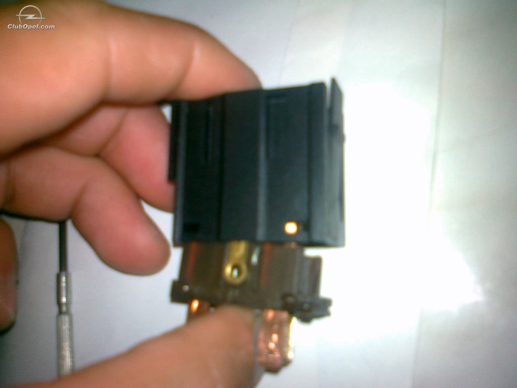

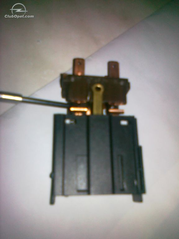

Se pare ca si la mine s-a ars becul din butonul de avarie. Am demontata cat am putut, si acum am aceasta piesa:
Poate cineva sa imi indice (eventual sa faca un desen peste poze) cum anume se desface butonul pentru a ajunge la bec. Am incercat putin dar nu reusesc sa-mi dau seama si nu vreau sa stric butonul bun.
Multumesc!

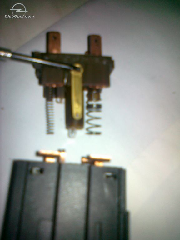

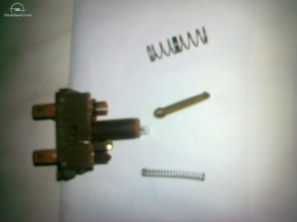

Are un arc acolo si o clema trebuie forþat cu o surubelnita mic sa sara. Si dupa aia ajungi la bec. La montat trebuie multa atentie e un pic mai greu dar cu rabdare.
  • szian
  • Mesaje scrise: 1,164
  • Masina: Astra 2008 Z16XER

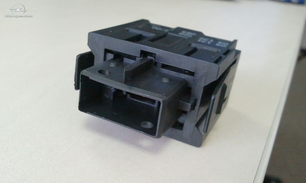

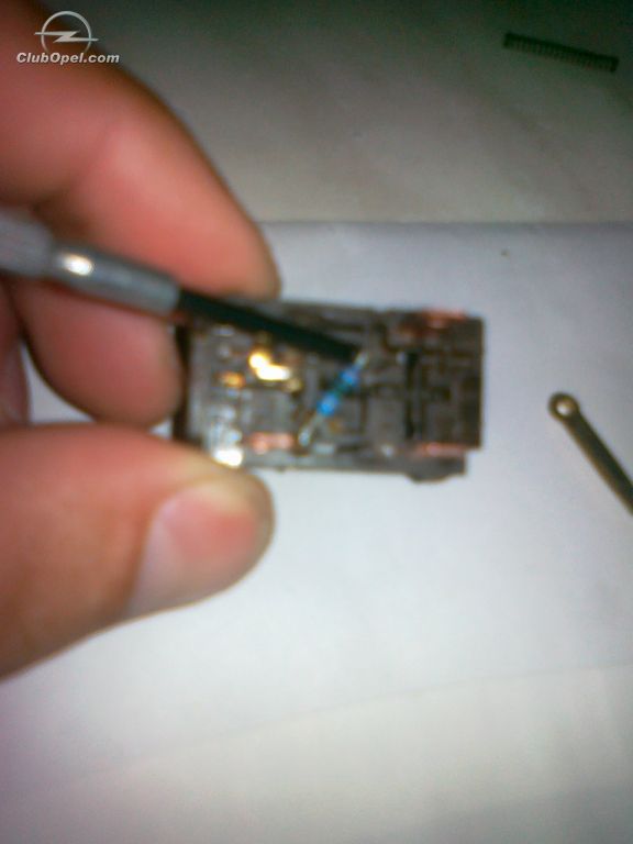

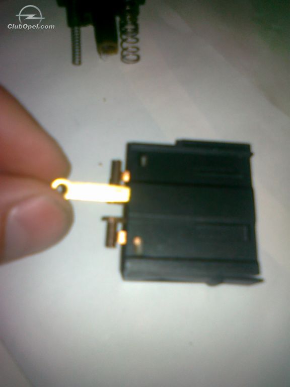

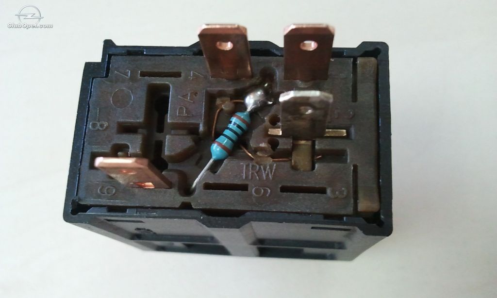

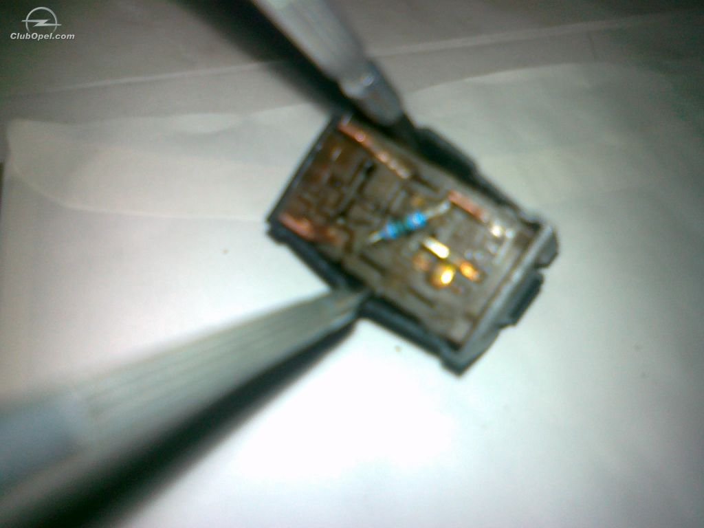

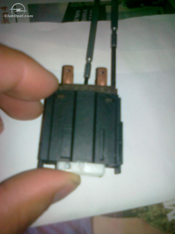

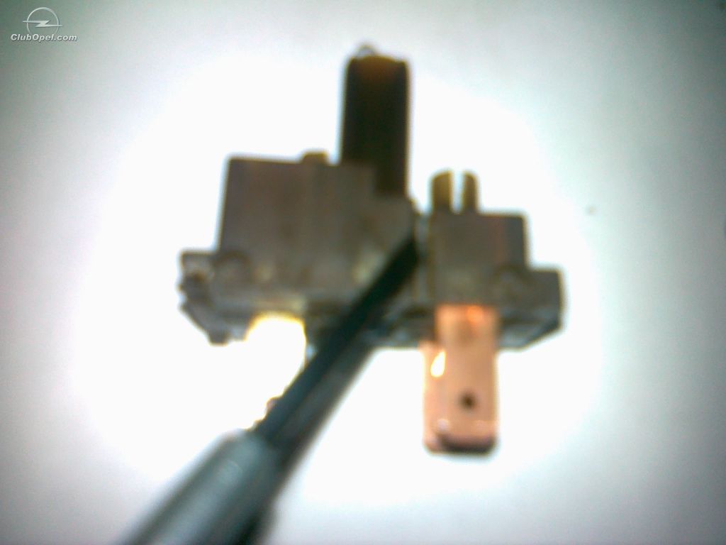

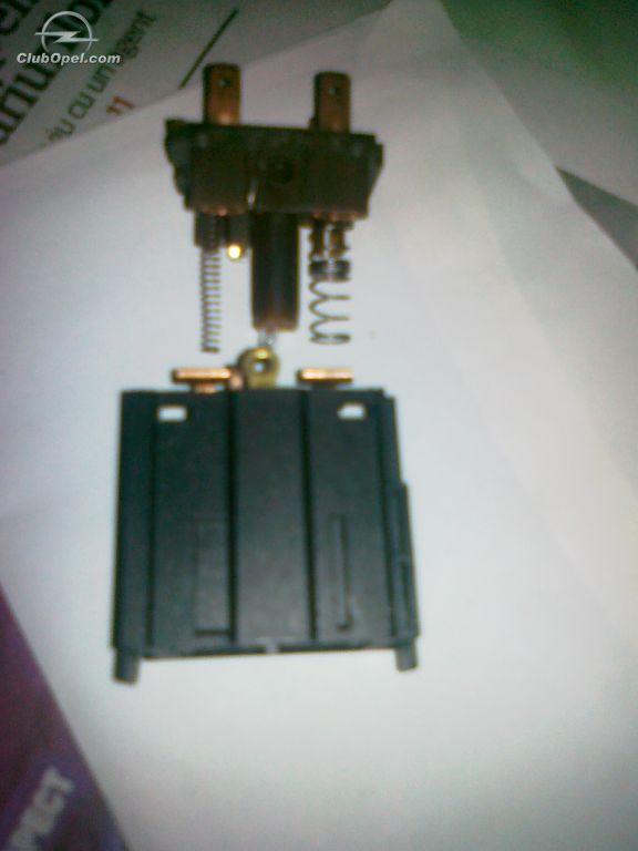

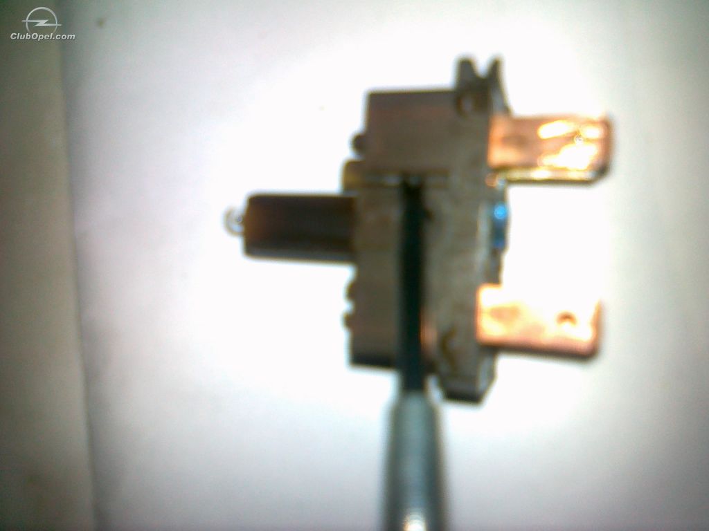

ROCCATGAMING sper sa te ajute si pe tine ºi pe alþii. Doua obiecte ascutite bagi pe lînga spatele butonului sa scape de cele doua piedici si pe o parte ºi pe alta. Aºa arata desfacut. Ai doua arculeþe unul mai gros si unul mai subþire.. Sa scoþi becul mai întîi trebuie sa scoti piciorusele de o parte ºi de alta a rezistenþei sau ce e.. Bucata aia de metal treb scoasa pt a o pune pe cealalta parte pt a se monta mai uºor. Pa a verifica daca funcþioneaza becul probaþi cu bateria de 3v. Eu am probat cu bateria de la telecomanda, dar becul se aprinde doar un pic. Butonul trebuie sa fie deschis pentru a se aprinde becul ca ºi cum aþi da pe avarii..Sper sa te ajute pozele si micile explicaþii.

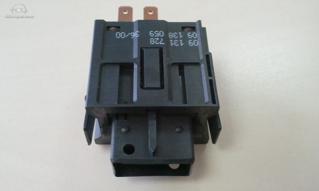

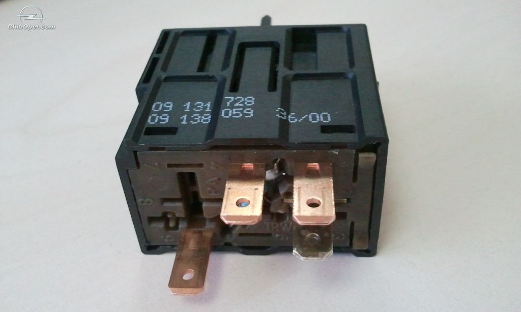

ca sa scoti butunu de avarie prima data tragi de buton spre tine. o sa iasa relativ usor. pasul2 este sa scoti soclul unde se afla si becul. are 2 cleme una in partea de jos si una in partea de sus. cu o surubelnita fina ar trebui sa reusesti sa il declipsezi de acolo.spor
