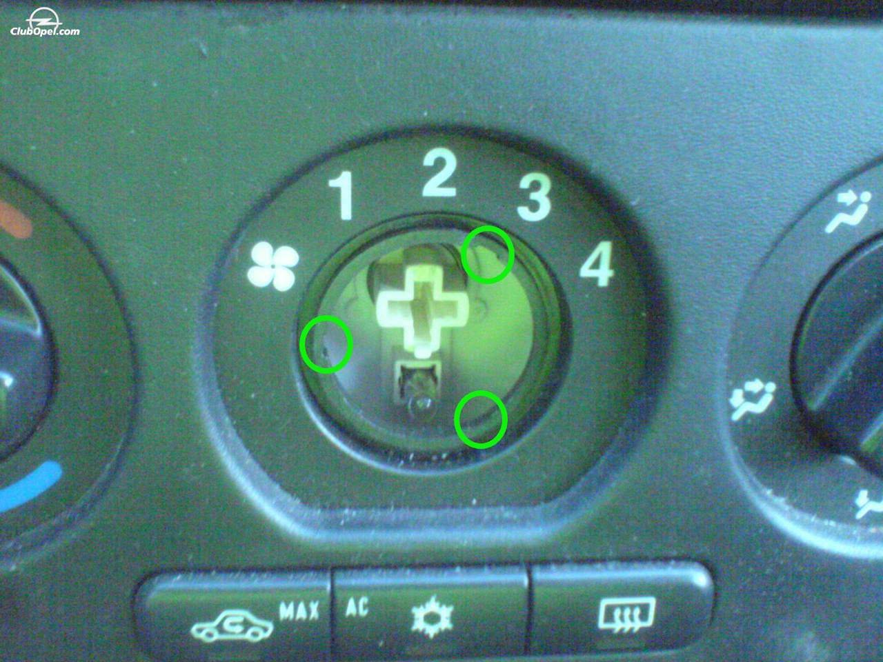

taxi43edy a scris:Da ,trage de butonul din mijloc si o sa vezi becul care iti lumineaza panoul de caldura ,il schimbi si gata lumina 😃
Acceasi problema si eu. Trebuie sa scot comutatorul treptelor de viteza?
Multumesc!
  • T.ion
  • Mesaje scrise: 3,454
  • Masina: Zafira 2001 Z16XE
Depinde de care ai - cu un bec sau cu doua. (scoti butonul de ventilatie si vezi.)
Nu ma stiu daca trebuie o pozitie (poate trebuie aliniate cu orificile din poza, daca miscati si trageti de buton se aliniaza singure)
Eu am tinut de panou si am tras de butonul de ventilatie probabil trebuie miscat si aliniate orificile...
La mine a iesit usor.
A fost ceva ma greu de plantat becul.

Am schimbat astazi becul, dar fara rezultat. Tot nu se aprinde zona respectiva. Sa fie o siguranta arsa? Care siguranta raspunde de zona aceea?
  • T.ion

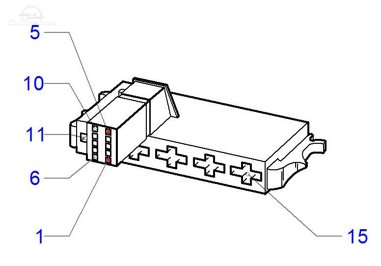

Dezaburirea la luneta iti merge? Cand actionezi butonul...
Daca merge inseamna ca are masa dar nu are curent...
Si pentru curent verifici sigurantele pentru Multitimer - 21, 24, 18, 29, 22
www.clubopel.com/viewtopic.php?p=102896
Trebuie vazut ce nu vine la el masa sau curent.
Poti verifica in mufa cu fire, de la tabloul de ventilatie cu un bec de control.
intre pin 5 BN (maro) masa si pin 1 WH (alb) curent din Multitimer (Cu blocul de lumini activ)
Daca se aprinde problema este la butoane...
Masa care vine la pin 5 vine si la ventilatorul de recirculare aer... - poate are legatura cu cealanta problema.
Becul merge doar cu blocul de lumini OK.

Blocul de lumini functioneaza ok. Comenzile de climatiozare functioneaza ok. Butoanele de dezaburire, recirculare si AC functioneaza, se aprind ledurile galbene cand sunt actionate.
Are pozitie anume becul acesta dubios? Ca la becul de la stop? O sa verific astazi sigurantele.
  • T.ion
Nu stiu ce sa zic poate chiar in soclul la bec are ceva... (eu aici as verifica da vine curent si masa)
Eu m-am invatat si fara el nu ii simt lipsa mai de loc...
in soclu mare grija a nu faci scurt... - zona este cam stramta.
Verifica si litele - De la bec (gasisem unul intre cele cumparate - are avea litele pe aceeasi parte.)
  • catavencuadelin
  • Mesaje scrise: 443
  • Masina: Zafira 2003 Z18XE
  • Cont inregistrat: 05 Feb 2014
Ieri s-a aprins fara sa ii fac nimic. Cred ca totusi este dela comutatorul de lumini.
