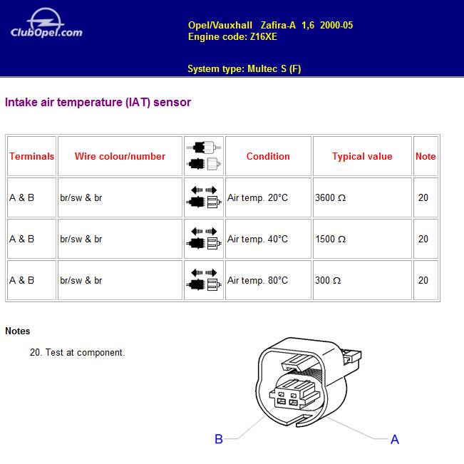

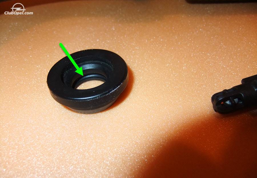

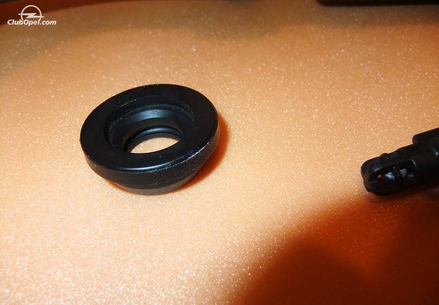

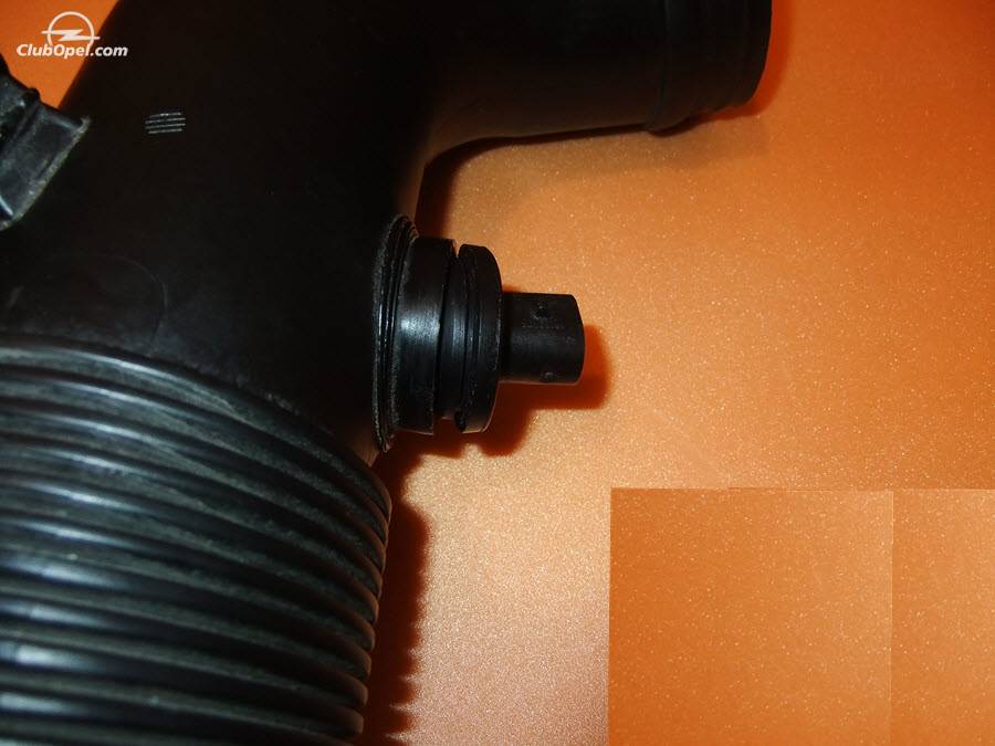

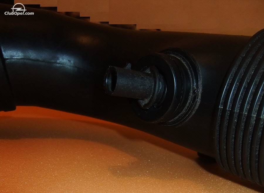

Demontarea: IAT - Intake Air Temperature

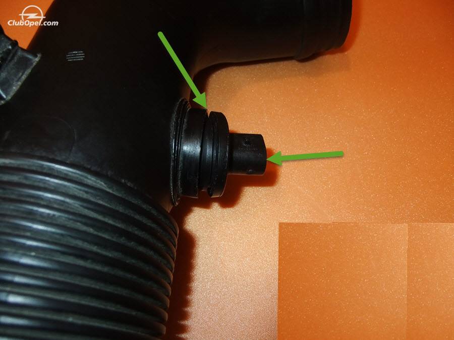

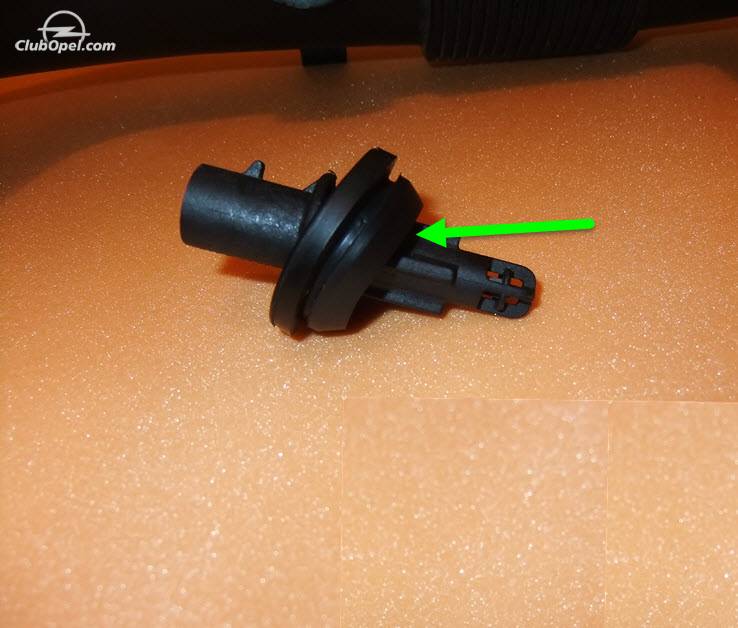

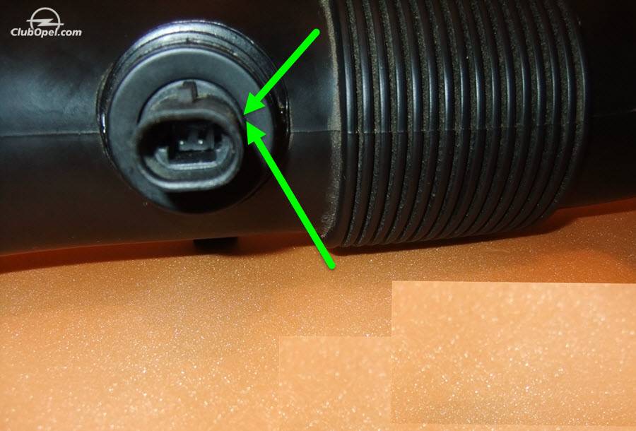

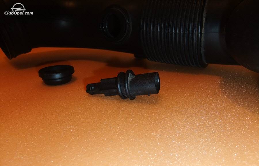

Demontarea cu o surubelnita potrivita ca in primele poze.... de la (poza 3) se actioneaza de pe pe partea cealanta (opusa).

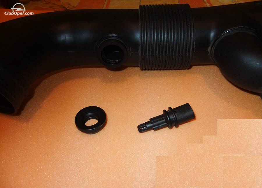

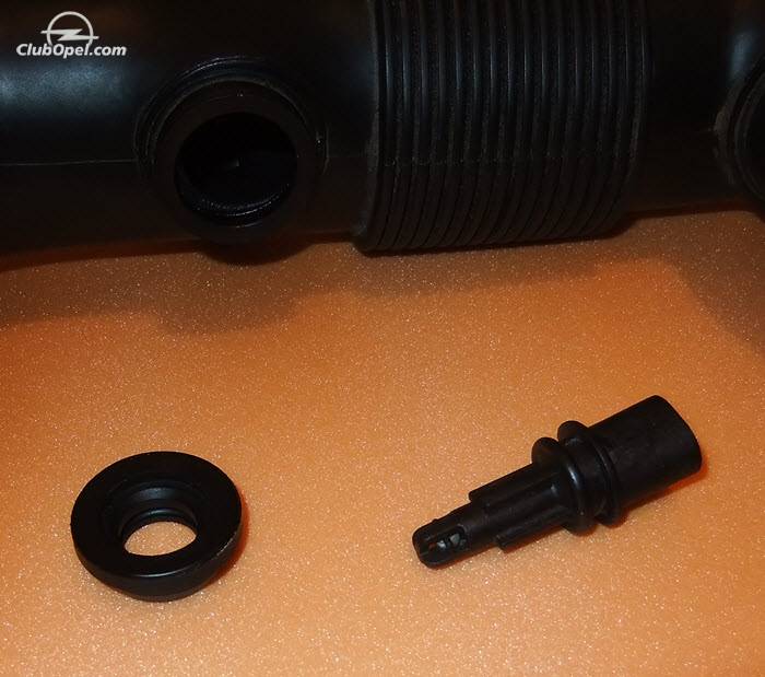

IAT Demontat :

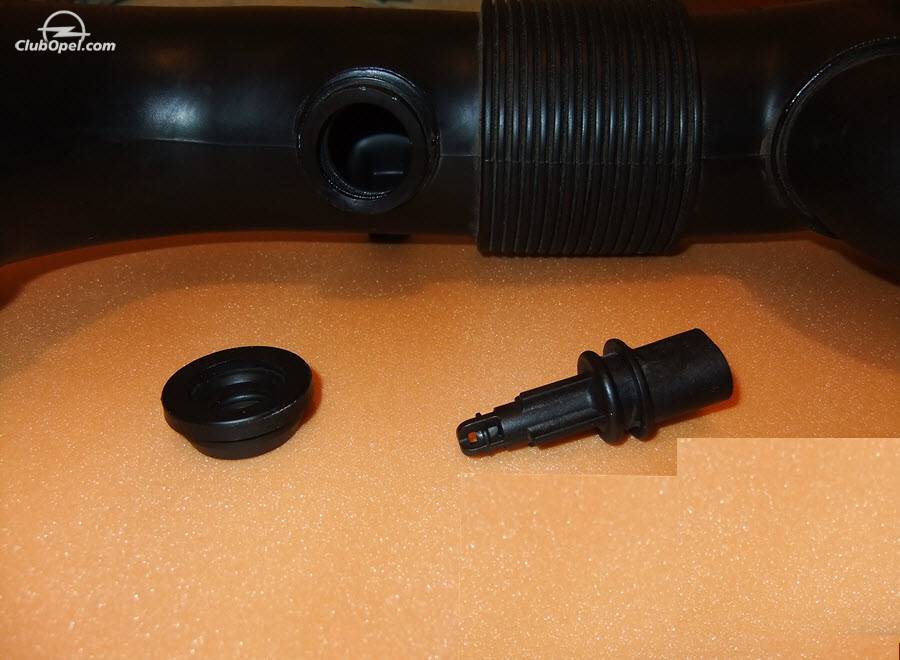

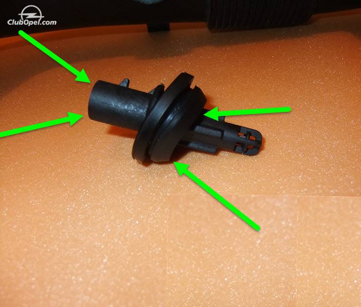

Montare: IAT in "bucsa-mason"

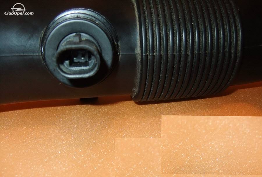

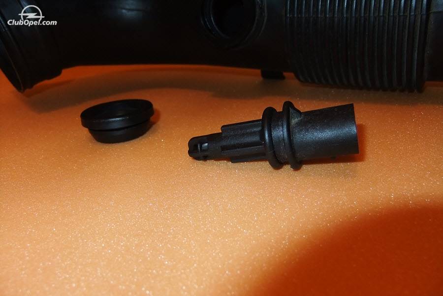

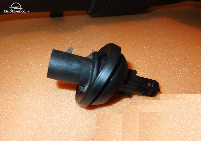

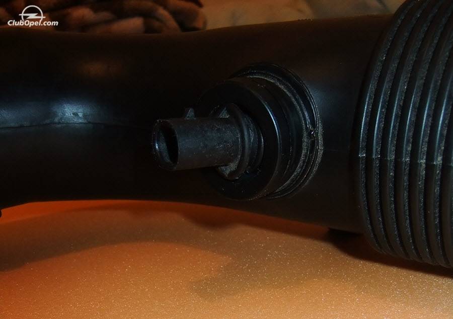

La primele poze se introduce senzorul jumatate prin presare cu degetele (Poza 4) cealanta jumatate de la poza 5 cu o surubelnita potrivita (in locul la sageata) va fi ajutata sa intre in locasul ei pe "bucsa-mason?".

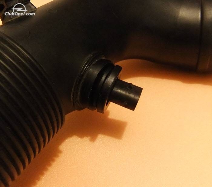

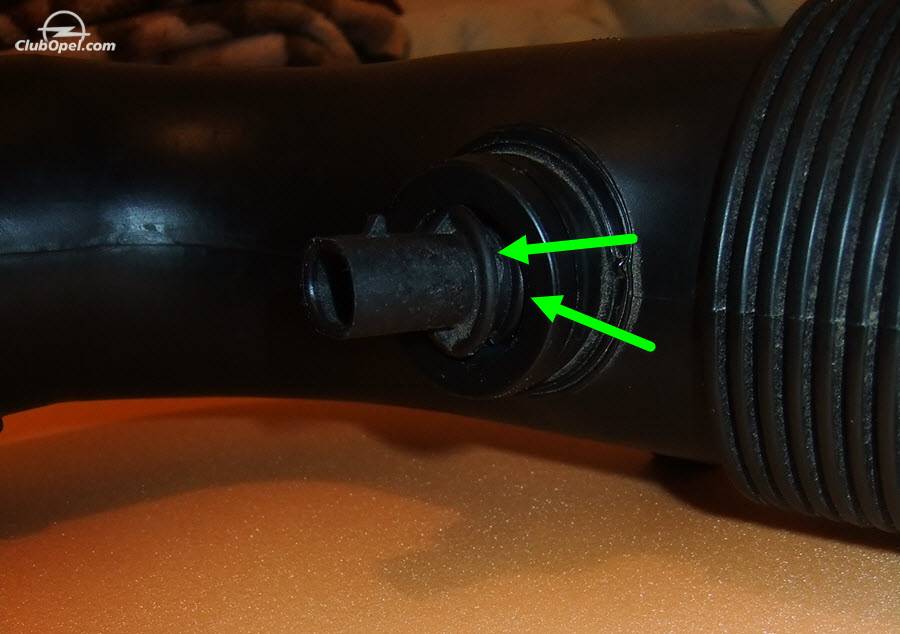

Montarea finala
Se introduce jumatate cu santul in locas ca in poza dupa care se roteste cu degetele si la un moment dat va fi necesara o forta mai mare decat cu degetele eu in mometul acela am rezemat capul mufei de masa si i-am aplicat o forta ca sa intre.

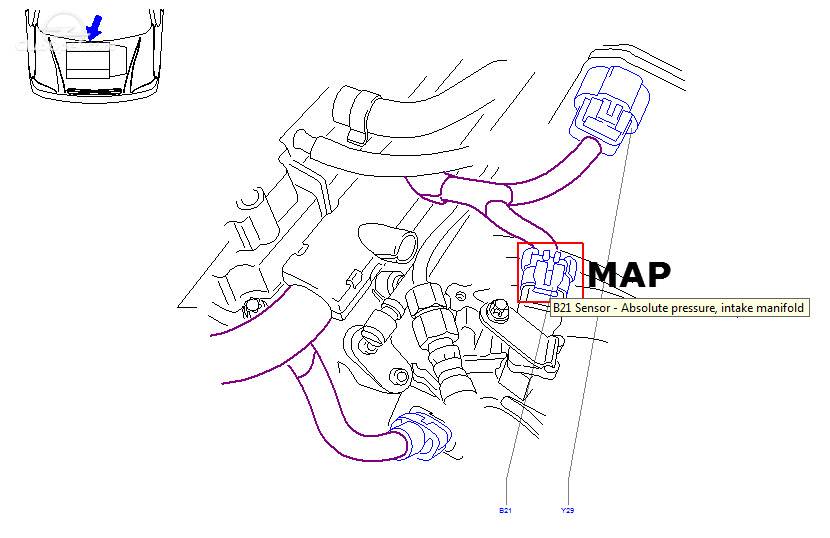

IAT - Intake Air Temperature - cum a scris si colegul in prima pagina

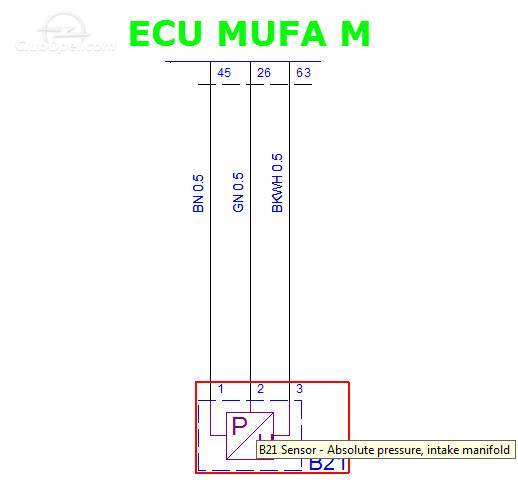

MAP - Manifold Absolute Pressure
