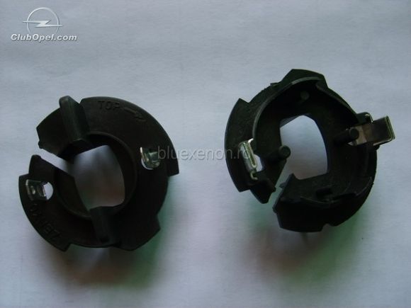

Acesta este modelul de soclu care se potriveste perfect la Astra G:

pentru o corsa C ce tip de adaptor se potriveste? am inteles ca merge cele de la golf V ?

Eu din cate stiu din fotografii, doar seamana, ne se potrivesc.
Sa ne spui si noua daca le vezi in realitate si poti sa le testezi.

Am rezolvat problema cu xenoanele. Xenoanele se monteaza cu adaptoare de golf V numai ca trebuiesc putin modificate

Cred ca e vorba de adaptoare de Golf V pe Corsa.
Detaliaza, te rog! Ce modificari? Pune poze "before & after" daca ai.
  • aclau
  • Masina: Corsa 2001 Z12XE
  • Cont inregistrat: 22 Jun 2009
este vorba de aceste adaptoare http://bluexenon.ro/produse...ta-2008-set-2-buc
modificari: clemele din poza din dreapta trebuie fff bine stranse (presate) trebuie sa intre in suport
ATAT si nimik mai mult. in rest totul e OK

ririnel a scris:Acesta este modelul de soclu care se potriveste perfect la Astra G:
De unde ai gasit acest tip de adaptoare si cat costa?
