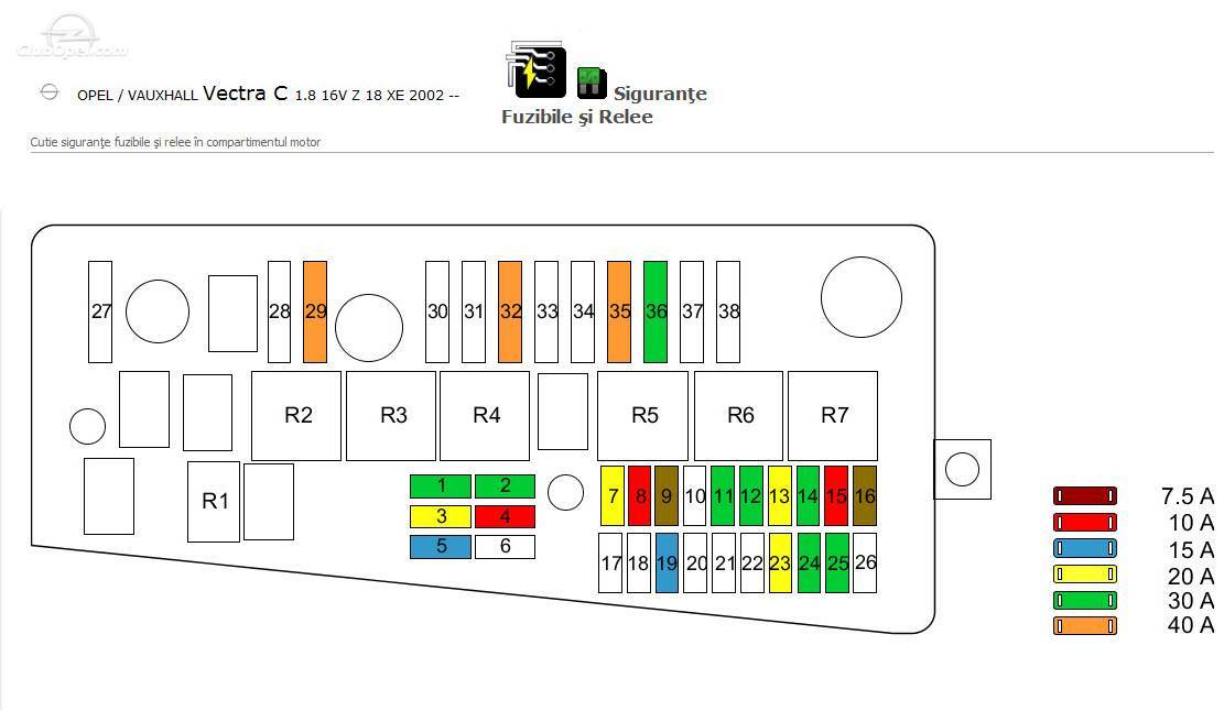

Salut.Am o vectra c 2006 iar la cuplarea compresorului AC, cam dupa 10 min. se arde siguranta nr 4 din compartimentul motor.Am inlocuit-o, rezultatul fiind acelasi,numai ca de data asta, s-a ars instantaneu.A mai patit cineva?
