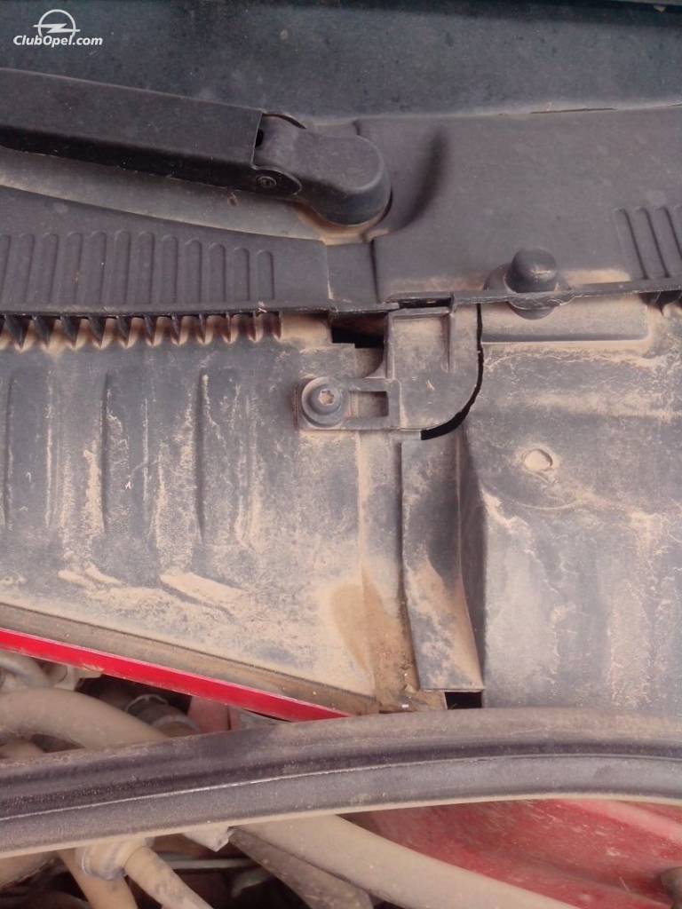

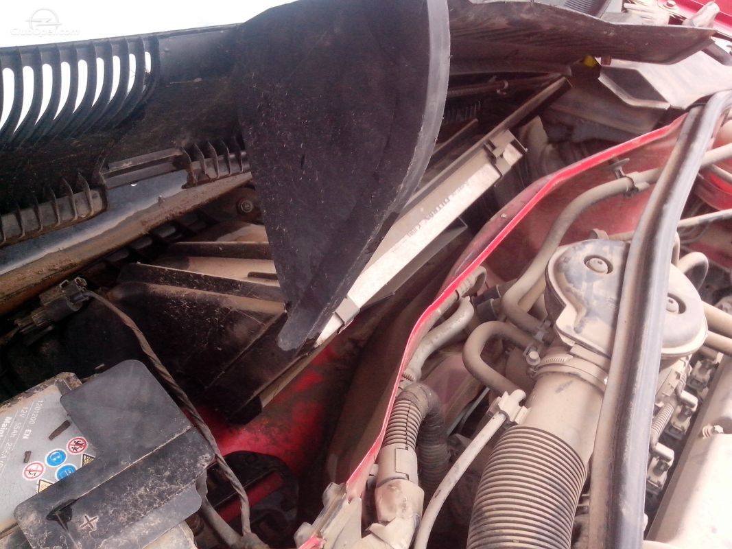

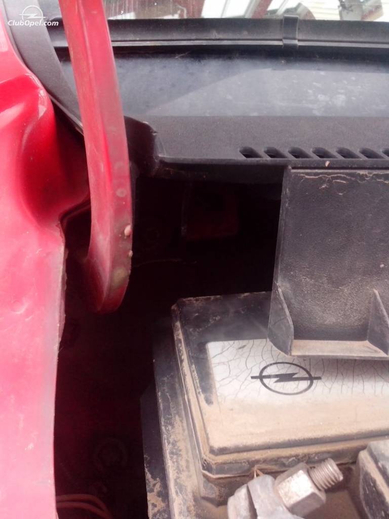

Pentru ca s-au promis poze si nu au aparut, m-am gandit ca daca tot am schimbat filtrul de polen sa fac si poze.
Iata-le cu mici explicatii:

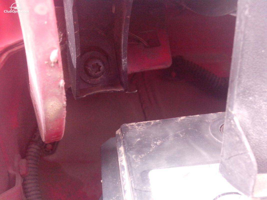

Identificare surubul 1 (langa baterie)
Close-up surubul 1
Identificare surubul 2 (langa stergatorul de pe partea soferului)

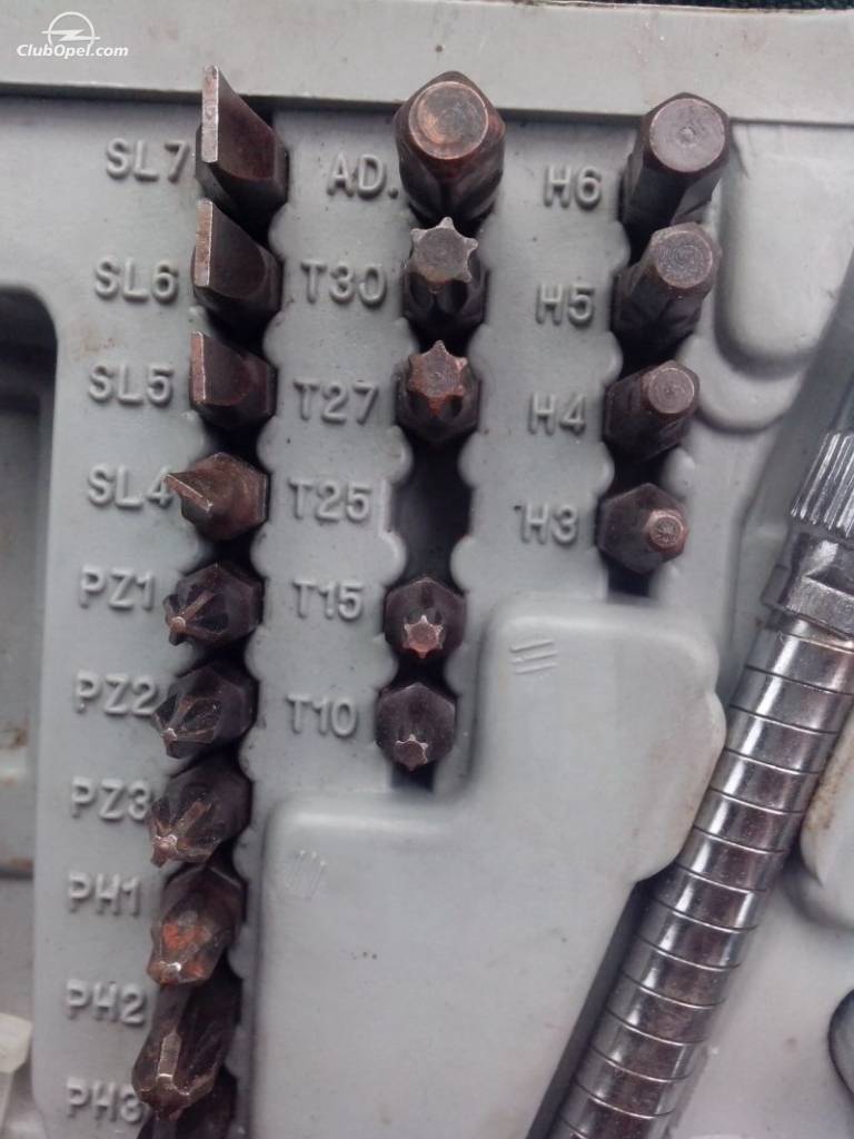

Necesar scule: Un TORX de 25

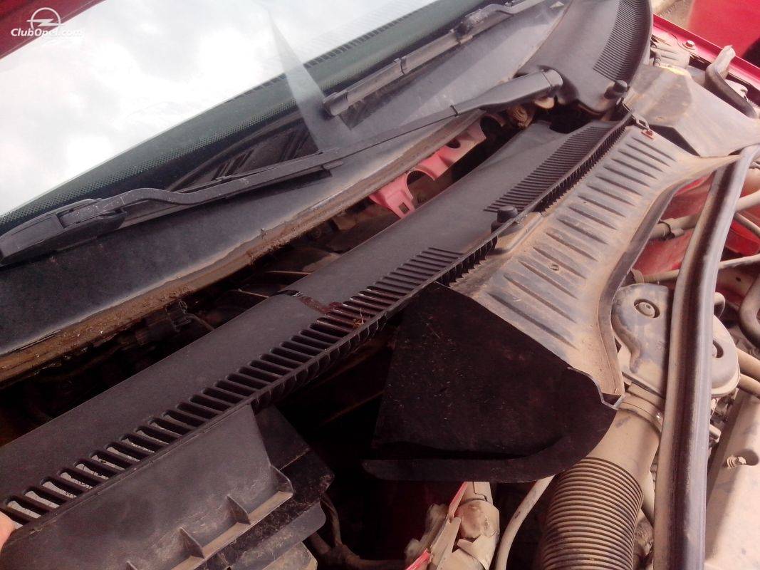

Dupa scoaterea suruburilor si a chederului, se impinge masca dinspre baterie spre stergatorul de pe partea soferului, usor, cu tact si rabdare, dupa care se trage de ea pentru a fi scoasa de sub garnitura stergatorului (de pe partea soferului).
Se ridica usor pentru a nu rupe nimic (NU este nevoie sa scoateti capul stropiciului)

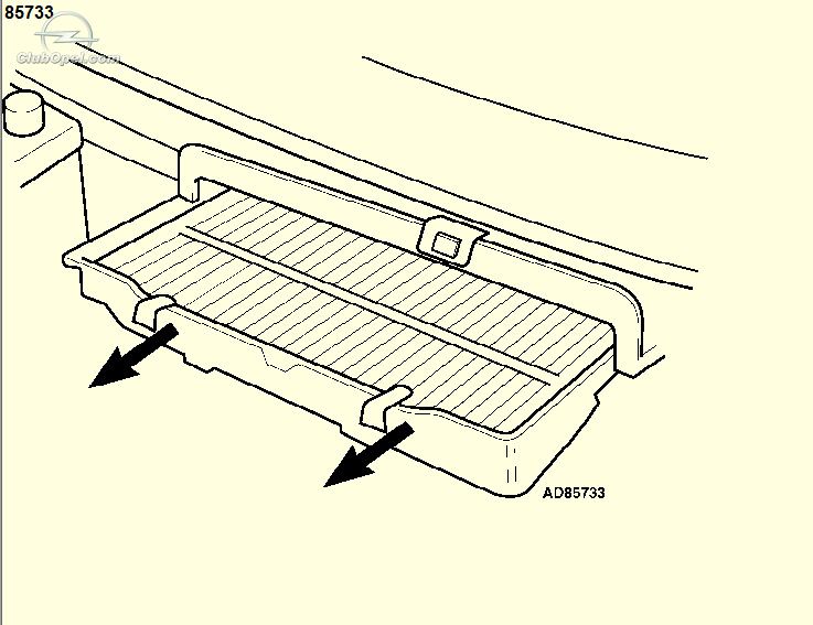

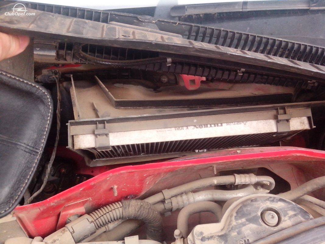

Iata si filtrul si cum este aranjat. Se declanseaza cele 2 cleme cu degetul si il puteti scoate lejer. Se pune in aceeasi pozitie cel nou si se repeta pasii in sens invers.
Dupa fixarea mastii si a chederului. prindeti intai surubul 2 de la stergator (de pe partea soferului), Asigurati-va ca a intrat bine si la garnitura stergatorului (trebuie sa vina masca peste ea),, dupa care se poate misca de masca stanga-dreapta pentru a putea fixa surubul 1 de langa baterie.
Succes!
