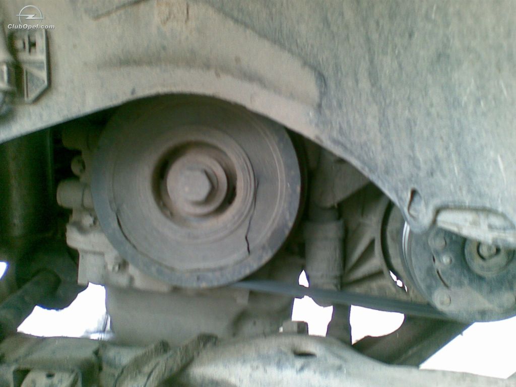

am si eu problema cu fulia crapta si intetionez sa o schimb din dezmembrari (datorita pretului exagerat de mare la cea noua), aveti idee se potriveste fulia vibrochen de la motor 1,6 sau 1,8 benzinar la 2,0diesel ?
asa arata a mea pe masina .adica jalnic !

Nu stiu ce sa zic..... in schimb seamana foarte mult cu a mea , daca nu chiar identica.
Eu am un 2.2 Y22DTR Diesel.
Poate te ajuta cu ceva informatia asta!

ionutzmi a scris:am si eu problema cu fulia crapta si intetionez sa o schimb din dezmembrari (datorita pretului exagerat de mare la cea noua), aveti idee se potriveste fulia vibrochen de la motor 1,6 sau 1,8 benzinar la 2,0diesel ?
Se potrivesc doar cele de 2.0 si 2.2 diesel.De la cele pe benzina nu!

chiar sunt si eu daca schimbi fulia o sa mai sune
in cazul meu la scurt timp dupa schimbarea distributiei la 60000 km a aparut acest sunet.acum am 100000 km si tot asa suna,dar de rupt nu sa rupt nimic

miam gasit-o si eu multumita unui coleg de aici dupa clubopel , maine o schimb.

m-am apucat de schimbat fulia azi.....am incercat cu 2 pistoale pneumatice (unu mai mic al mecanicului si unu la vulcanizare ) sa desfac surubul ala de 24 si tot nu a mers , am inteles ca ar avea pasta pe filet !
maine incerc la o vulcanizare de tiruri cu pistol folosit la camioane ,sper sa reusesc acolo.
daca stie careva alta metoda e bine venita , poate mai incearca si alti ...

este cel mai sigur asa!
Eu tot cu pistol de camioane am reusit sa desfac surubul ala....... care are vreo 20 de cm si are o pasta pe el, astal face asa de "nedesfacut".

fara pasta aceea,era mare jale

nu stiu daca am mai scris si in mesajul anterior.....aceasta fulie este considerata consumabila si se schimba la 120.000 km. de desfacut, intradevar m-am chinuit cu mai multe pistoale pneumatice dar de strans recomand sa se faca la mana cu un prelungitor cat mai lung la cheia tubulara. daca vreti sa o strangeti tot cu pistolul pneumatic riscati sa ''buliti'' vibrochenul. surubul oricum nu prea are cum sa se desfaca filetul fiind in acelasi sens de invartire al vibrochenului. despre fulie la mana a-2-a...nu sunt de acord ca nu ai cum sa vezi daca nu cumva cauciucul este fisurat in interior, si ajungi sa cumperi 2-3 cand ai putea sa dai banii si sa iei una noua. e scumpa tare( 1180 am dat eu parca) dar macar am siguranta. ca sa raspund si la intrebarea...''de ce e din cauciuc'' e simplu. preia fortele motorului. de fapt socurile mai degraba. sper sa fie de ajutor postul meu....

Sal...am un vectra z19dt, 88kw..mi s-a rupt fulia la 130.000 aprox, mi-a cazut ind mers pe sub masina, am vazut-o in oglina si m-am intors dupa ea...am si auzit-o..am avut mare noroc ca putea sa imi sara in motor sa imi faca pompele alea praf pe acolo..dar nu s-a intamplat asa...a iesit cercul exterior cu tot cu cauciuc si cureau a picat pe cercul interior al fuliei, care a ramas prin in suruburi pe motor...si uite asa am venit eu de la baia mare la targoviste, si am ami mer 3 zile apoi pana am schimabt-o...am dat aprox 350 ron pe ea...SURPRIZA...acum caut alta..am 164.000 si are un trancanit..de la service mi-au spus sa o schimb sa nu risc sa distrug motorul..auciucul ala de e de kko...asta este..bft
