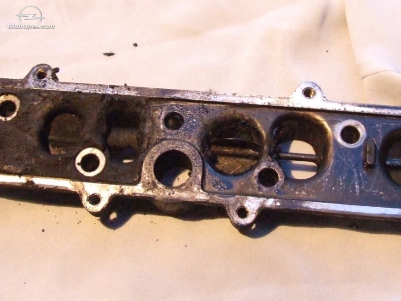

Ai curatat vreodata EGR-ul si galeria ? Daca nu ar fi bn sa o faci, ca sigur se va simtii diferenta. Cauta "curatare EGR si galerie" si vei vedea acolo cum sa o faci singur 😊 . Succes !

Cam asa ceva te asteapta daca te hotarasti sa cureti galeria (asa era la mine 😃 )

multumesc de raspunsuri . nu am curatat egr-ul doar lam dat jos de lam verificat daca lucreaza si de galerie nu stiu ce sa zic credeti ca sar putea sa fie plina de calamina ? daca se simte ca lucreaza clapetele de aier , am pus mana pe tija care actioneaza clapeta si se misca usor ...ar mai putea sa fie blocata ?

pot sa spun ca e curat egr,nu am poze dar la mine abia se mai vedeau orificiile
