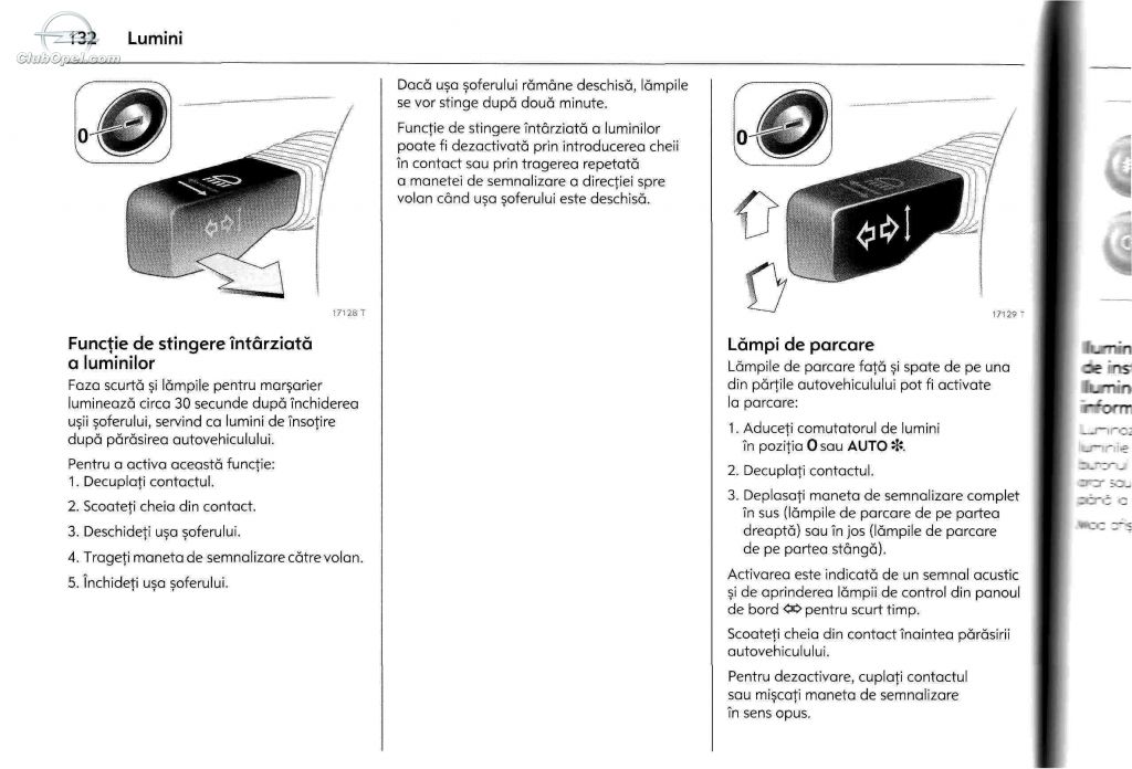

salutare....am si eu o intrebare banala legata de vectra C... Intr o seara stateam in masina cu 2 sau 3 usi deschise(nu stiu daca are importanta)...motorul oprit...cheia nu era in contact...pozitii ,faza toate stinse....doar radio cd-ul mergea....si luminile din plafon...Deodata m am trezit ca se aprinde faza scurta...fara sa ating nimic...prima data m am gandit ca sunt senzori de lumina(nu stiu daca am asa ceva---daca as avea cum zic toti ar trebui sa se aprinda farurile singure cand pui contactul) ...Am cobor din masina si am vazut ca am aprinse si becurile de pozitii(spate) si becurile de marsarier...Sa am vreo siguranta defecta? sau vreun scurt pe undeva? Un prieten mi a zis ca s ar fi aprins deoarece am avut un bec care nu functioneaza cum trebuie...si ca si ar fi facut masina un auto-control la toate luminile...draciii...bla bla bla....

ai atins fara sa-ti dai seama maneta din stanga.

ai "activat" modul " follow me home"
nu este nici o problema - scurt sau alte chestii
numai bine
