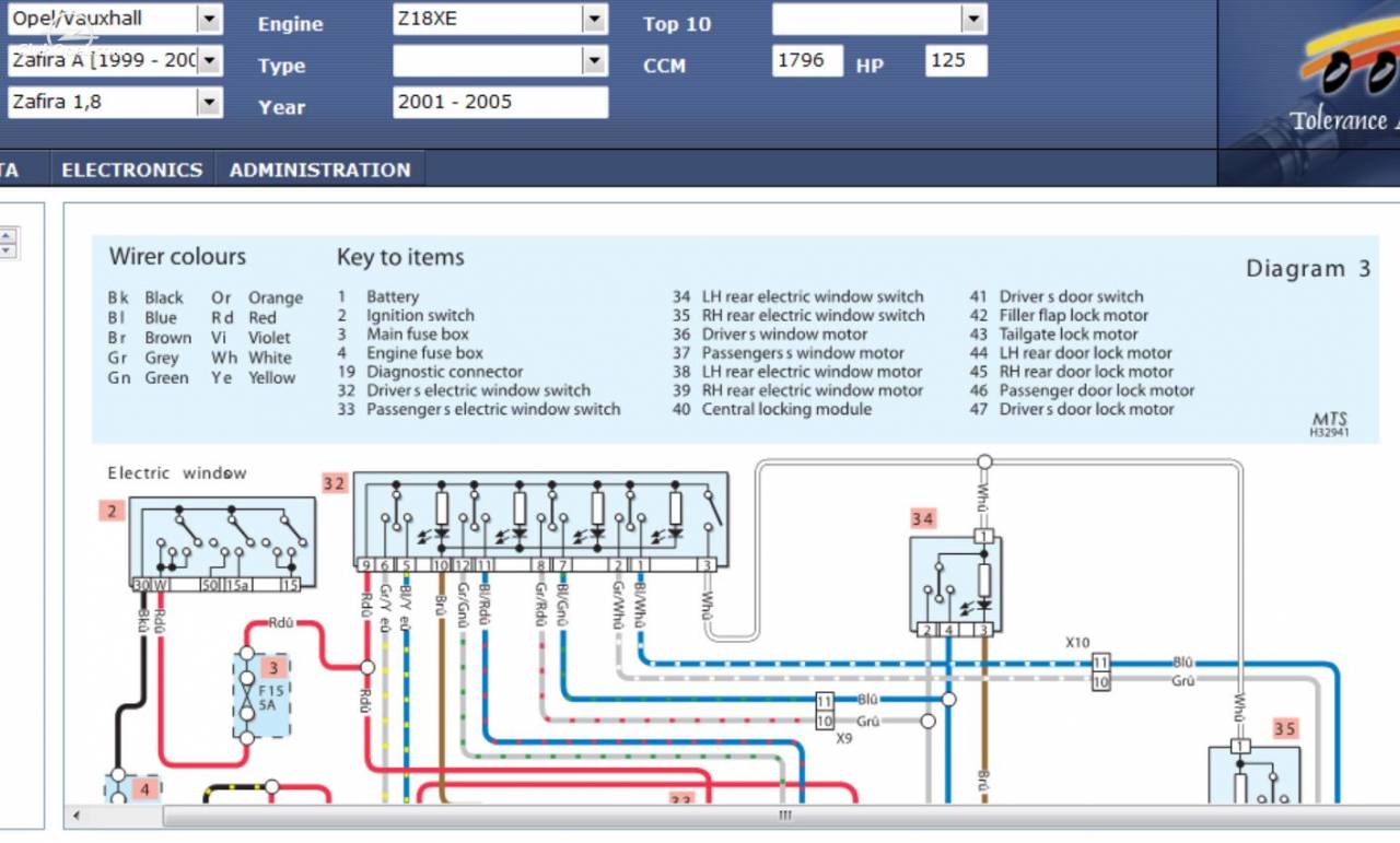

Vã rog sã-mi spuneți de ce nu pot bloca geamurile spate din butonul de pe panoul șoferului? Cine comandã geamurile spate? Din panoul de comenzi al șoferului totul funcționeazã bine...

uite schema
geamurile spate (34 si 35) sint alimentate pe firul alb de la butonul soferului (notat cu 32), in dreapta lui 32 se vede firul, din acel intrerupator mic.
daca nu merge inseamna ca acel intrerupator din butonul soferului e defect (la mine e in mijlocul butonului) sau cineva a umblat si a facut modificari si a dat plusul ala de pe firul alb din alta parte.
verifica daca la actionarea acelui intrerupator se opreste curentul pe firul alb sau nu. (scoti butonul de la sofer afara si probezi cu lampa au aparatul de masura).

Mulțumesc pentru ajutor! Am gãsit multe fire adãugate și...
Pe butonul dreapta spate îmi vine doar 3 volți.. Cred cã am fir întrerup sau face scurt pe undeva!
Știi unde se unește firul alb de la ușa dreaptã cu cel de la ușa stângã?

nu stiu sa-ti zic unde se ramifica (probabil in mufa usii fata).
daca nu iti merge geamul spate dreapta este intrerupt firul alb care apare pe schema.
de obicei se intrerupe in burduful de cauciuc dintre usa si stilp (problema cunoscuta, patita si de mine).
nu te intereseaza asa tare unde se ramifica deoarece acolo sint mici sansele sa se intrerupa.
verifica bine toate firele din acel burduf!
la fel si la cealalta usa (si eu am patit la ambele usi, cu geamurile si cu inchiderea, la interval de 2 ani).
