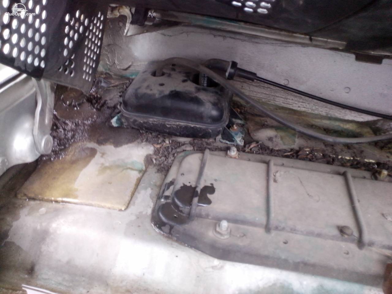

intre timp,este vreun coleg care ma poate lamuri cu intrebarea de mai sus?de asemenea,daca ma puteti ajuta cu circuitul vacuumului la acest tip de motor,unde as putea sa verific in afara ce canistra de vapori,si un furtun care intra in admisie din partea de jos.

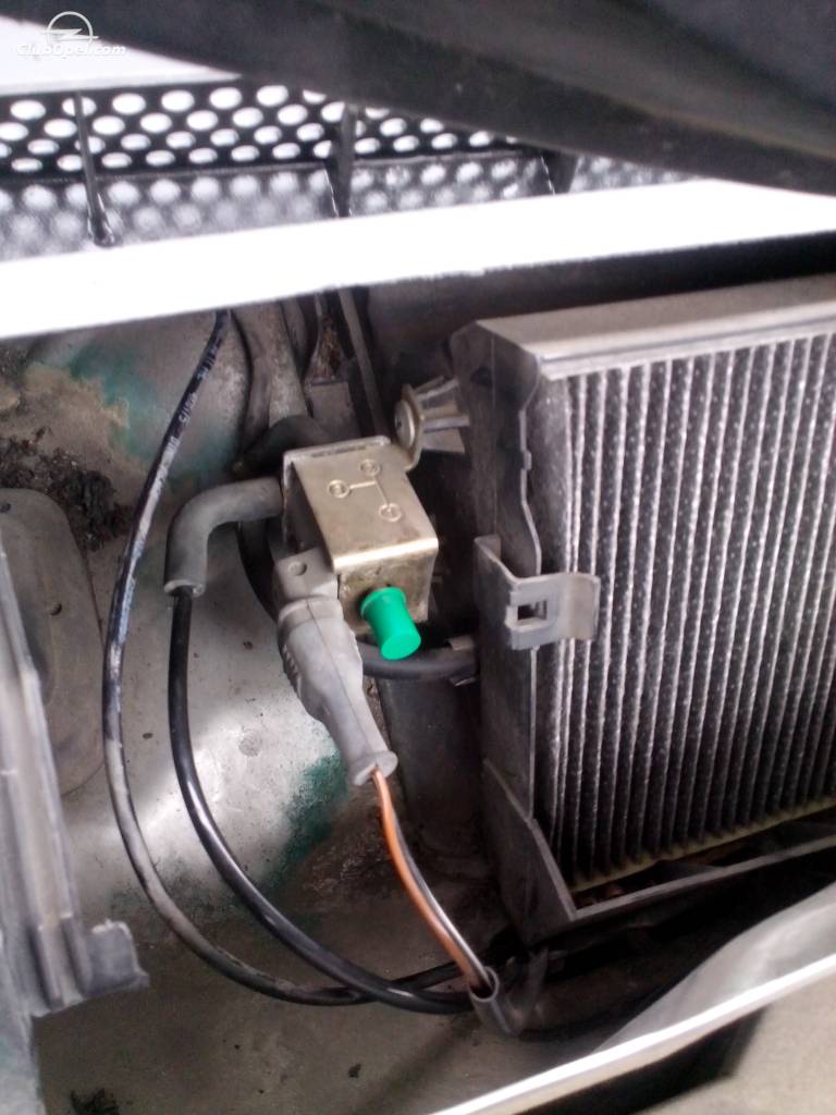

am gasit si o valva,cred in care intra (cred ) 2 furtune.acea valva la ce foloseste?
adaug o poza cu valva respectia

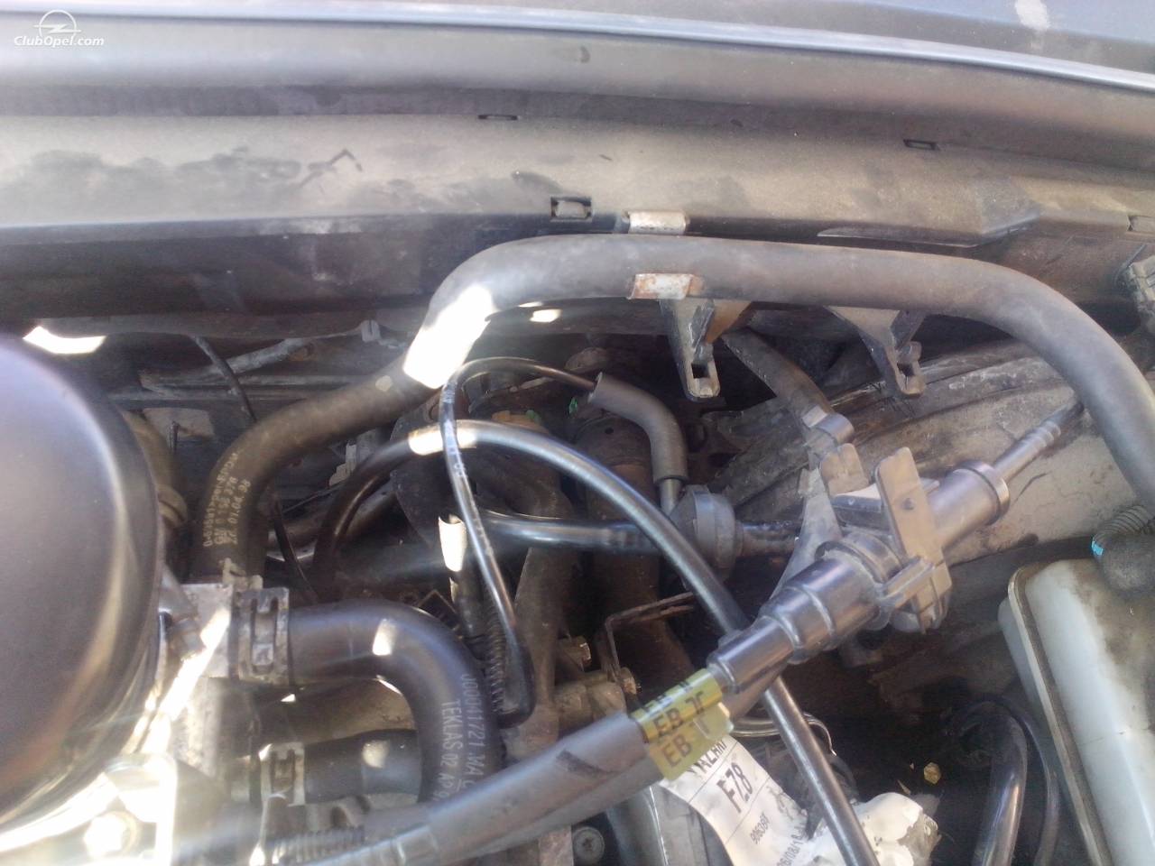

buna ziua colegii.
am mai remediat o problema la masina mea,am gasit un furtun care vine din supapa de la aerul conditionat (cred) ,spre o alta cutie undeva sub stergatoare,care avea furtunul de cauciuc spart.am remediat problema asta,si am gasit inca o valva,si nu stiu ce rol are.
ma puteti ajuta va rog?
de la valva din prima imagine am gasit capatul celalalt spart,iar din a doua poza era conectat prin aceasta valva,a carei poza am pus-o prima.
ce circuit de vacuum este acesta?

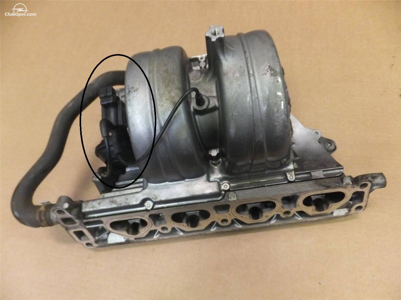

multumesc,m-a ajutat.am postat mai sus o poza cu o valva incercuita,aceasta ce rol are?ca eu pompa de aer secundat nu am gasit nicaieri la motorul acesta.
acea valva la ce foloseste,ca in timpul functionarii motorului daca actionez arculetul acela de la supapa nu se intampla nimic.

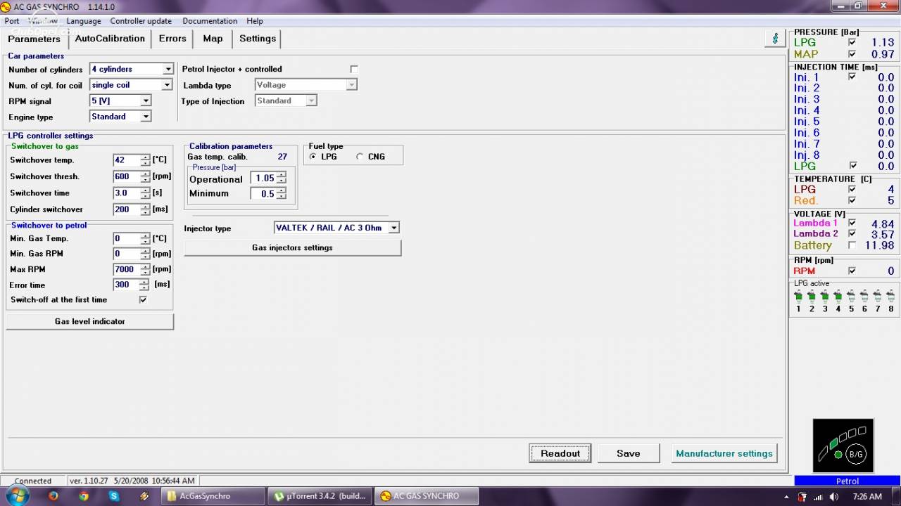

buna dimineata din nou.

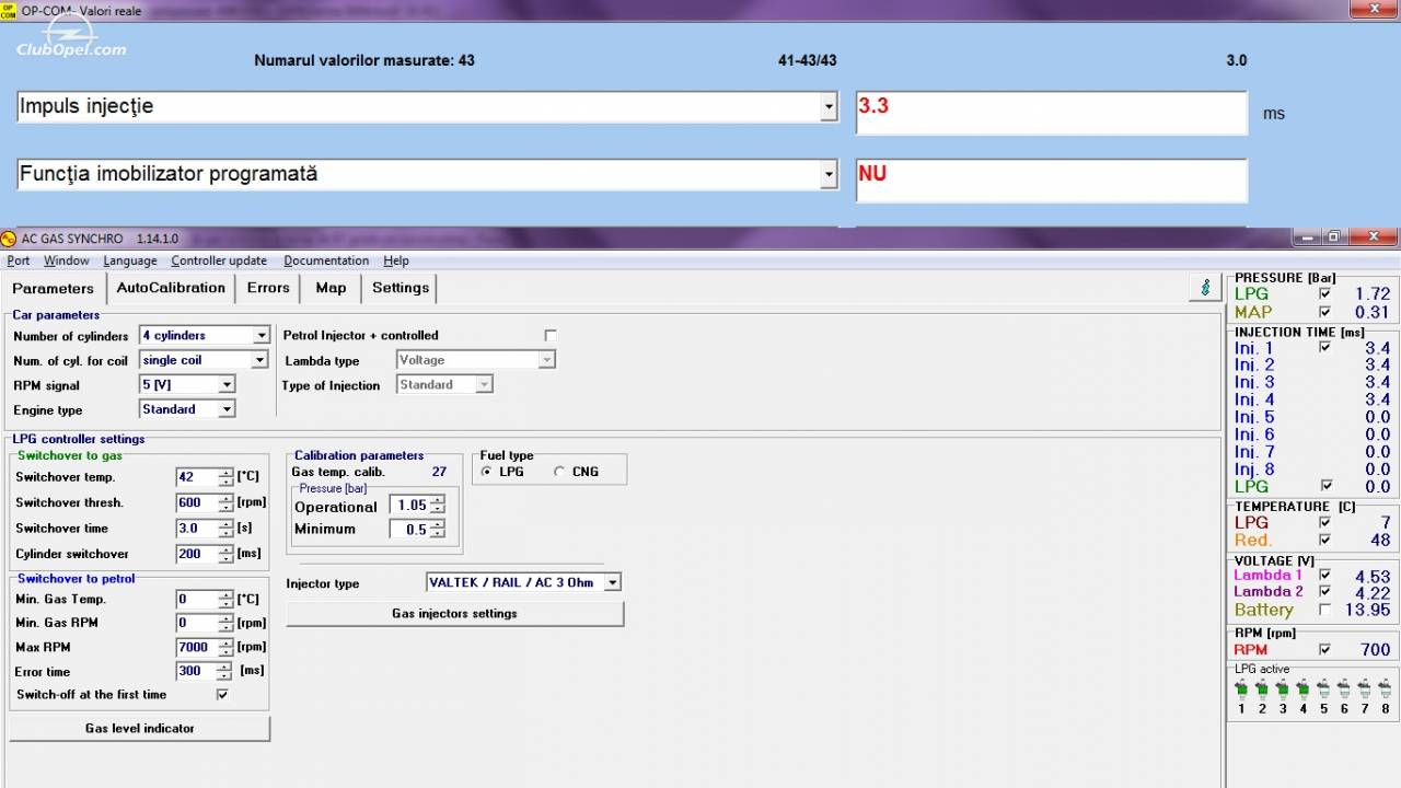

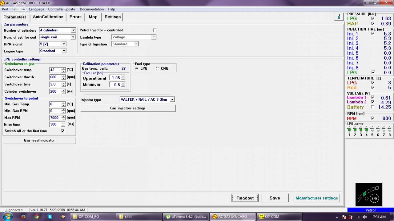

atasez screenshot cu citiri de pe opcom si ac gas synchro
o sa vedeti niste inconsistente intre timpii de injectie si temperaturile detectate de ambele softuri.
cum vi se par datele cititie pe masina?ma ajuta vreun coleg sa le interpretez?

astea sunt citirile doar cu contactul pus.am si live data inregistrat,tot in format csv.
http://we.tl/HRYscIioDf

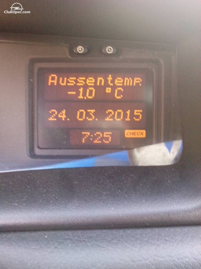

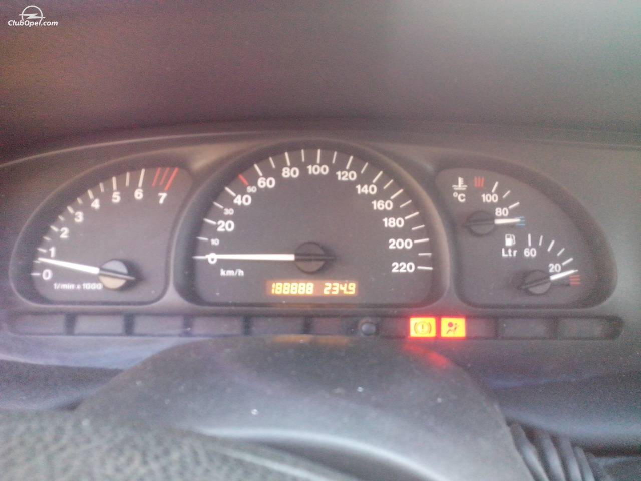

atasez poze si cu bordul,cand opcom spunea ca sunt 60 grade temperatura lichidului de racire,bordul arata asa
iar temperatura exterioara
va multumesc anticipat.
