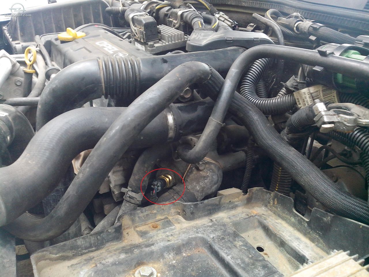

Senzorul de temperatura motor este pe corpul termostatului la astra g 1.7 DTI?

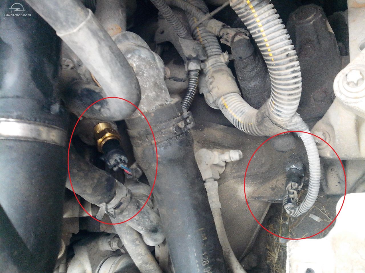

radutzzu18 a scris:Senzorul de temperatura motor este pe corpul termostatului la astra g 1.7 DTI?
Este cel incercuit in prima poza sau nu? Am mai vazut unul asemanator ca forma(poza 2)poate cineva sa imi spuna?
