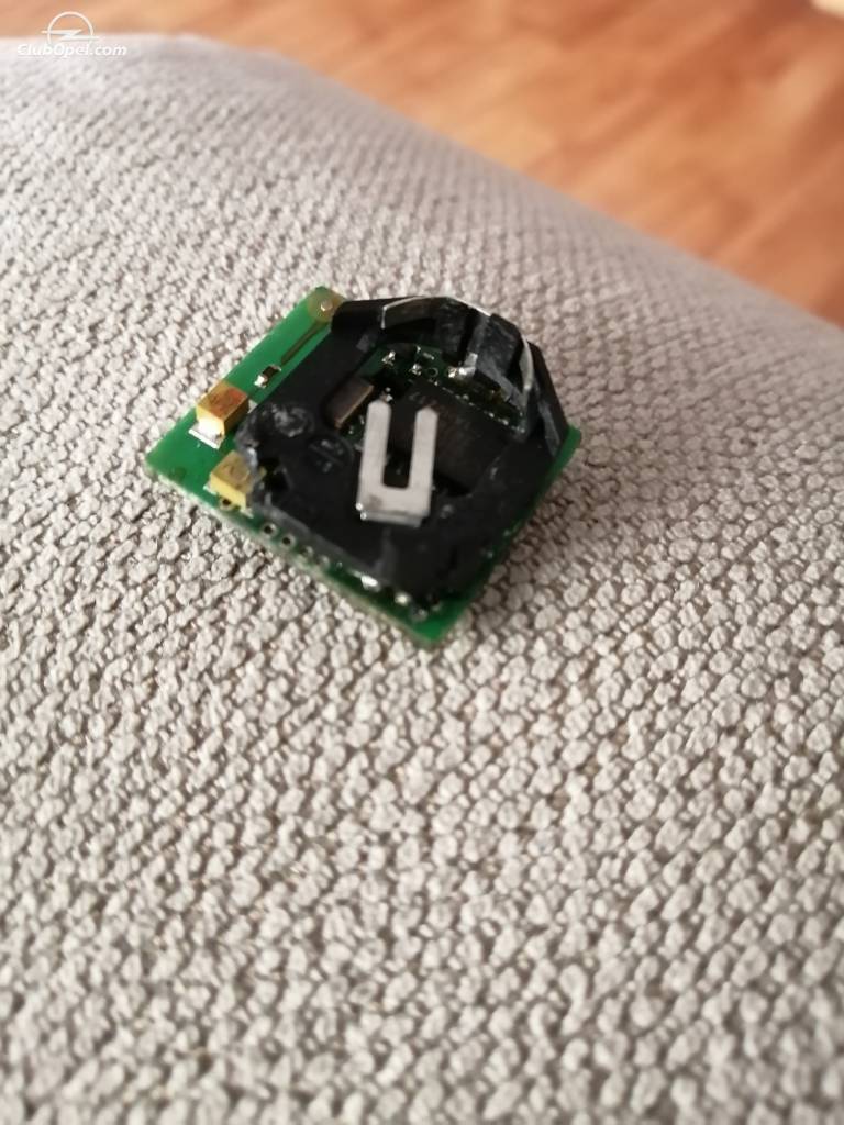

rezolvat singur, erau dezlipite convectori la bateria de la telecomanda. daca pot ajuta pe cineva in aceasi problema in zona cora pantelimon cu cea mai mare placere.

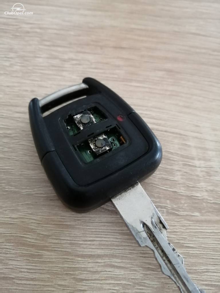

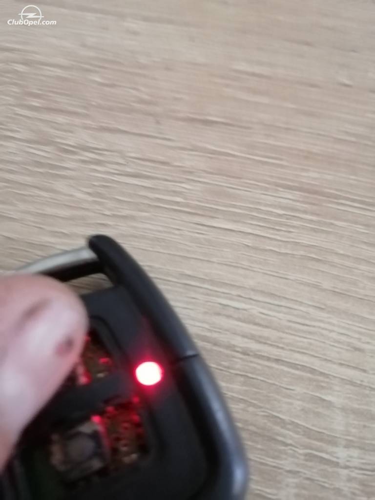

Salut! Am si eu aceeasi problema. De pornit pot sa o pornesc merge si ledul dar nu se sincronizeaza.Am tinut apasat si 20 sec. pe fiecare buton. Ce credeti ca ar putea fi..? Multumesc anticipat

De cele mai multe ori trebuie puțin reparatã telecomanda și apoi programatã din tester ,Dacã nu merge din butoane
