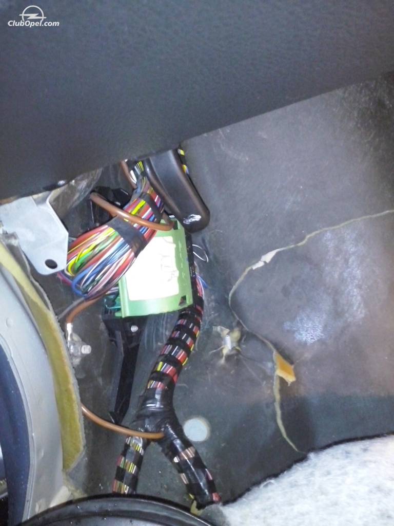

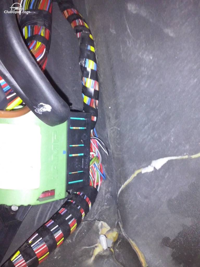

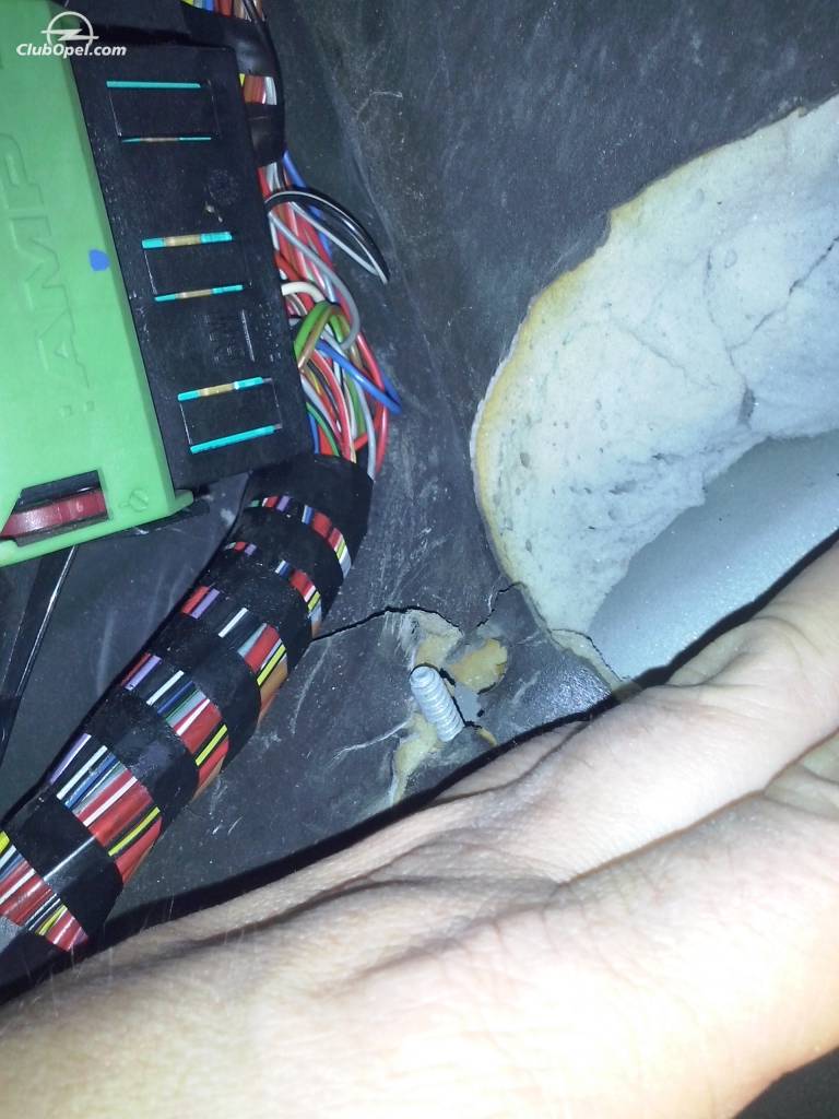

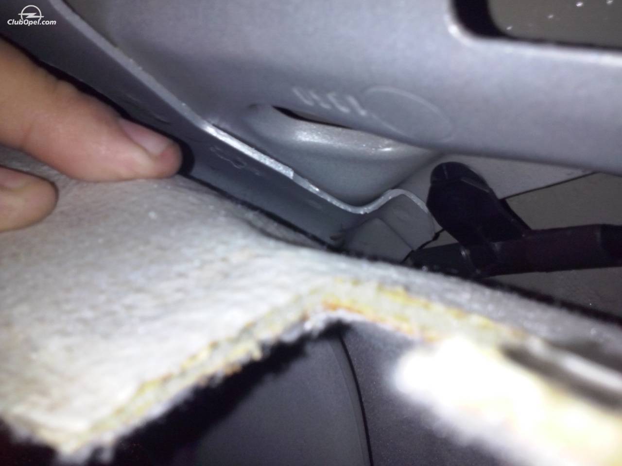

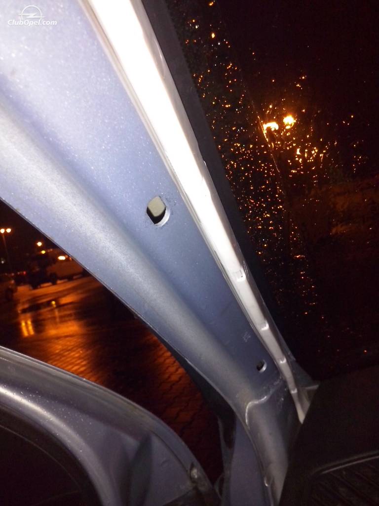

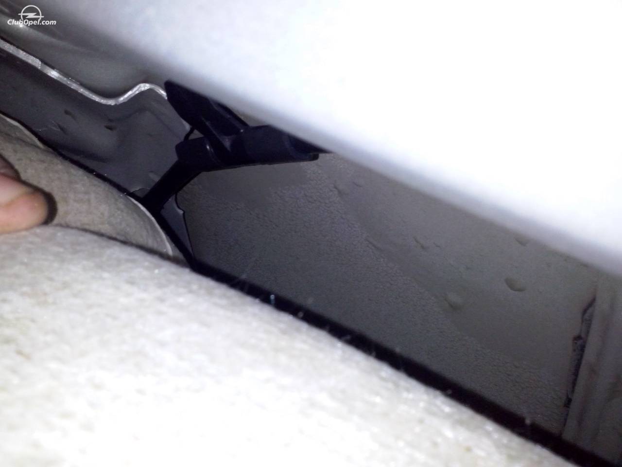

Am scos pe o portiune mocheta de la sofer.
Am constatat ca se infiltreaza apa prin coltul din stinga jos, mai in colt de mufa aia verde, si coboara de acolo in jos spre podea.
Cel putin de acolo vine.
Am dat jos aparatoarea din plastic al stilpului din stinga de linga parbriz, nu curge apa pe la parbriz, dar am vazut ca pe plafon, chiar pe tabla sunt picaturi de apa, cam tot plafonul banui ca e asa de parca sa facut condens, posibil sa curga prin stilp si sa se adune in coltul ala, poate e vreo gaura pe unde ar trebui sa curga apa aia si e infundata, nu-mi dau seama.
Am rupt un pic al doilea strat de burete si am bagat mina pe acolo, mai sus nu e ud, ci doar de la nivelul unde am rup eu buretele in jos si pe marginea din stinga al tablei pina in colt, de acolo vine si "izvorul".
Spuneti-mi va rog poate aveti mai multa experienta, daca din stilpul ala ar trebui sa se scurga pe undeva apa afara din masina.
