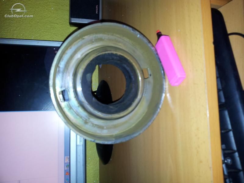

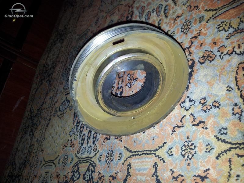

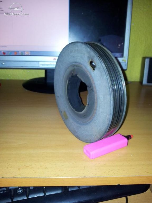

imi spune-ti va rog daca aceasta este fulia de la vibrochen?
  • cip077
  • Mesaje scrise: 1,239
Da, se schimba relativ usor, daca ai baieti priceputi cat de cat.
Recomand fulie SH cu portiunea de cauciuc cat mai mica(sunt unele fulii cu 'distantierul' de cauciuc mare(circa 2 cm) si alea pica repede.

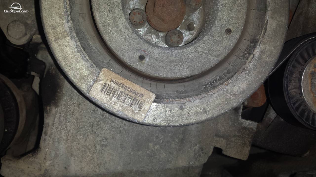

Fulie arbore cotit are niste fisuri dupa cum se observa in poza de mai jos. Trebuie inlocuita sau mai merge?
  • dancuciureanu
  • Mesaje scrise: 16,456
Schimba, poate crapa oricand.

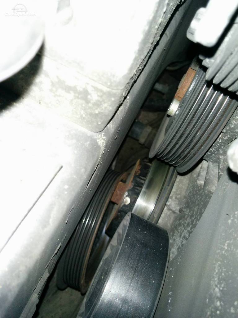

Cred ca aceasta fulie mi s-a rupt si mie.
Am pornit masina si am auzit o pocnitura, am ridicat capota, nu am observat nimic, sub masina nimic asa ca am plecat spre casa (aprox 1-2km, eram in zona). Pe drum s-a aprins cheita aia si cand am intrat in parcare am ramas si fara servo. Am vazut cureaua atarnata aproape de filtrul de aer, am tras de ea crezand ca s-a rupt dar surpriza ca nu. Am dat jos suportul cu filtrul de aer si am vazut o fulie rupta. Citind pe forum, banuiesc a fi asta.
Am pus o poza aici, daca se intelege si imi poate confirma cineva, maine o duc la service.
Oare pot sa mai merg asa vreo 5 km pana la service?
Asta este?
Apropo, masina are 130k km.
  • jgyprime
  • Mesaje scrise: 9,915
  • Masina: Vectra 2005 Z19DT
daca nu ma insel alternatorul e pe cureaua asta.
pune bateria pe redresor pentru ca sigur e descarcata.
mergi cu grija si cu ochii pe diversii martori din bord (sa nu risti ceva).
ideal ar fi sa cauti pe cineva care are o stanga sa te tracteze pana la cel mai apropiat service...
