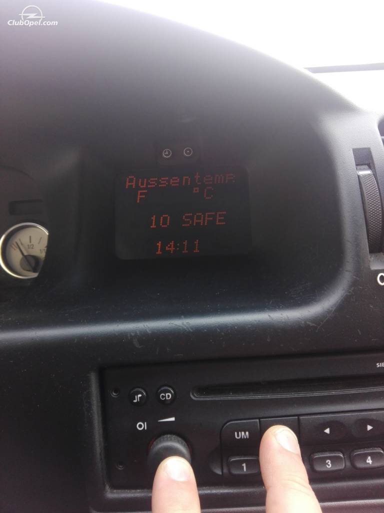

Am schimbat pe 23.02.18 partea mecanica a contactului iar acum am observat ca nu mai functioneaza geamurile electrice,am vericat sigurantele corespund..Exista vreo parte a contactului care este posibil sa nu dea curent de comanda la geamuri , oglinzi.si alte servici.?..specific ca uneori in momentul porniri la rotirea chei la momentul maxim ledul de functionare a geamurilor primeste alimentare..am observat ca nu imi mai indica nici temperatura exterioarã..si nu imi permite sa introduc codul la radio imi apare 10 SAFE ...desi in trecul l-am introdus cu ușurințã...CDR500

Pentru a iesi din SAFE 7 sau pentru a face casetofonul sa ceara cod:
Se pune cheia in contact (bordul aprins, nu si motorul 😊 ). Se apasa consecutiv butonul AS si butonul de pornire si se tin cel putin 5 secunde. Pe afisaj trebuie sa apara SAFE 10,9,8,7,.... in loc de SAFE. In functie de model se aude si un Beep. Atentie sa nu fie dat volumul la minim !
SAFE apare daca: - pur si simplu pornesc aparatul de la butonul de pornire
- apas AS + Power On, dar cheia nu e in contact
Apropo,...SAFE inseamna SIGUR 😉
La fiecare incrementare a contorului de erori, SAFE9,8,7,6,..merge pana la 0(zero), timpul de introducere a codului creste, de ex.
SAFE 10: 3 secunde
SAFE 9: 10 secunde ?!?
SAFE 8: 10 secunde ?!?
SAFE 7: 7-9 minute
SAFE 6: 20 minute
SAFE 5: 40 minute
SAFE 4: >75 minute
...mai departe nu am mai avut rabdare 😃
- in tot acest timp se asteapta cu cheia in contact ! Nu pornit si oprit motorul, scos cheie, bagat cheie.
SAFE 0 inseamna reprogramare ! Trebuie sa mergeti cu aparatul la cineva priceput. Pentru zona de Vest a tarii, de exemplu la mine 😎
Toate cele bune.
CristianTM.
