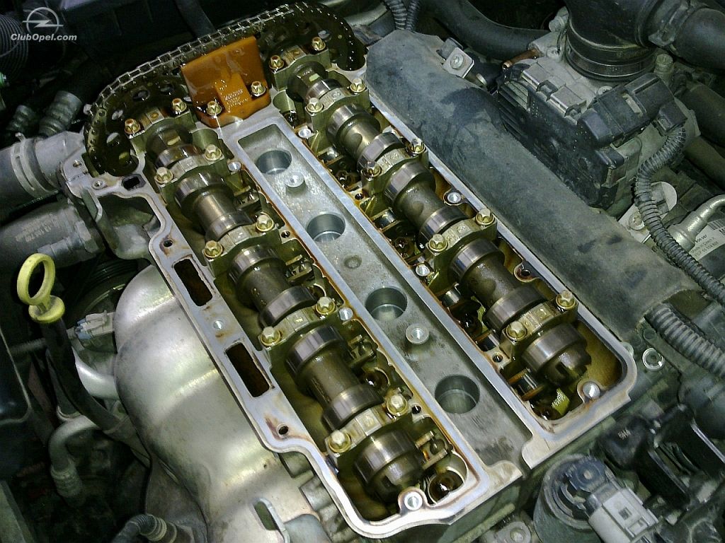

Uite cum arata Z12XEP la 80k km, cu 0w40-ul US schimbat la 10k. 😊 Calitatea foto e slabuta, dar iti poti face o idee.
Masinuta e brici acum, cu EGR si clapeta curatate, si axele verificate.
