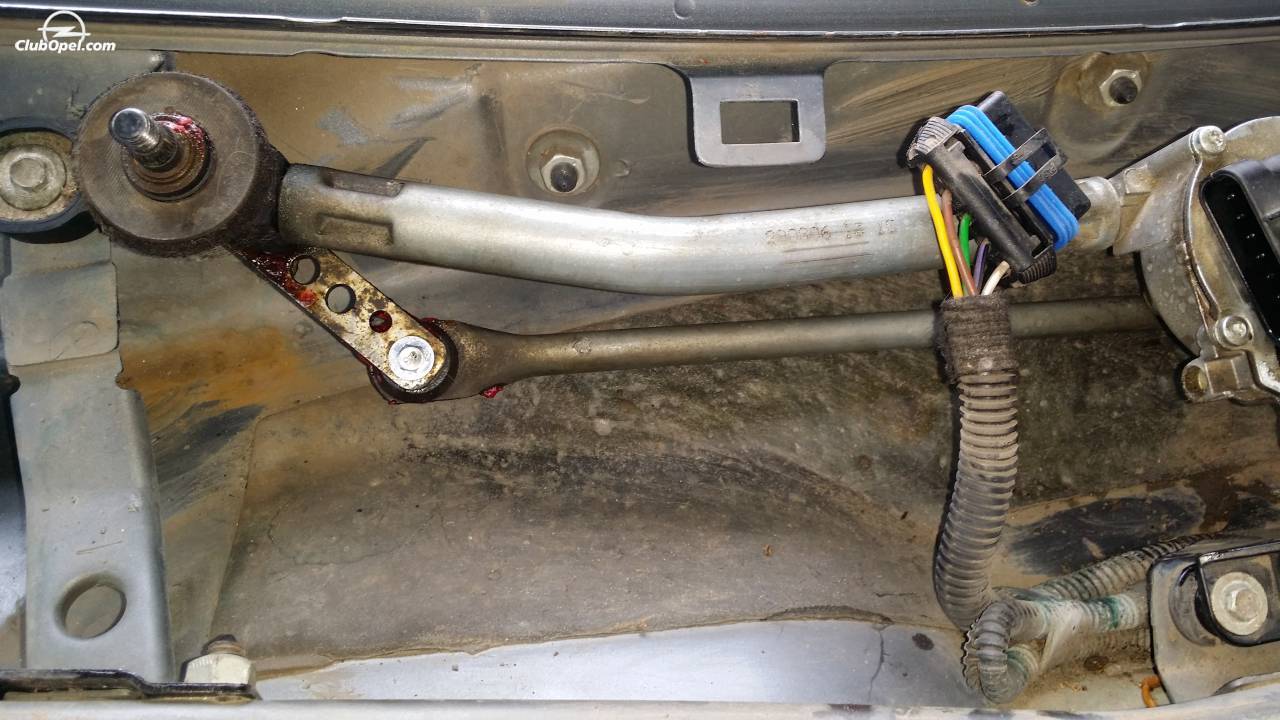

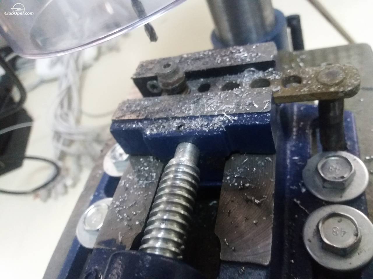

am rezolvat in sfarsit problema stergatorului din dreapta, mi-au fost de mare ajutor sfaturile voastre si tin sa va multumesc, tuturor celor ce ati postat....mentionez ca actiunea, s-a desfasurat dupa ce am demontat angrenajul si l-am prins in menghina. Acest merit il are prietenul meu care m-a ajutat, eu doar udam spiralul sa nu se incinga cand acesta dadea cu bormasina.
Am dat gaura in ax cu un spiral de 4 si apoi am bagat un surub cu piulita si o saiba. Sincer cred ca nu mai are moarte, ar trebui brevetata...
Intreaga operatiune a fost un succes!

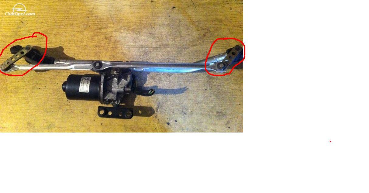

Eu unul nu am inteles care este rolul la gaura... - se atasaza ceva de brat si este prins in gaura data?
"O poza face cat o 1000 de cuvinte."
  • bobeleac
  • Mesaje scrise: 189
  • Locatie: Vrancea
  • Masina: Astra 2003 y20dth
Sistemul culisant al stergatoarelor se uzeaza,practic sunt ansamblate tijele prin bucsare .In zona incercuita cu rosu apare problema,ori pe partea dreapta ori pe partea stanga ,practic bucsa capata joc si iese .Ca sa o fixezi din nou ,ansamblul il solidarizezi prin gaurirea bratului pe care este bucsa si fixare cu un surub metric 4 cu saiba si o piulita aferenta impotriva desfacerii .Pozele nu imi apartin sunt de pe forum .

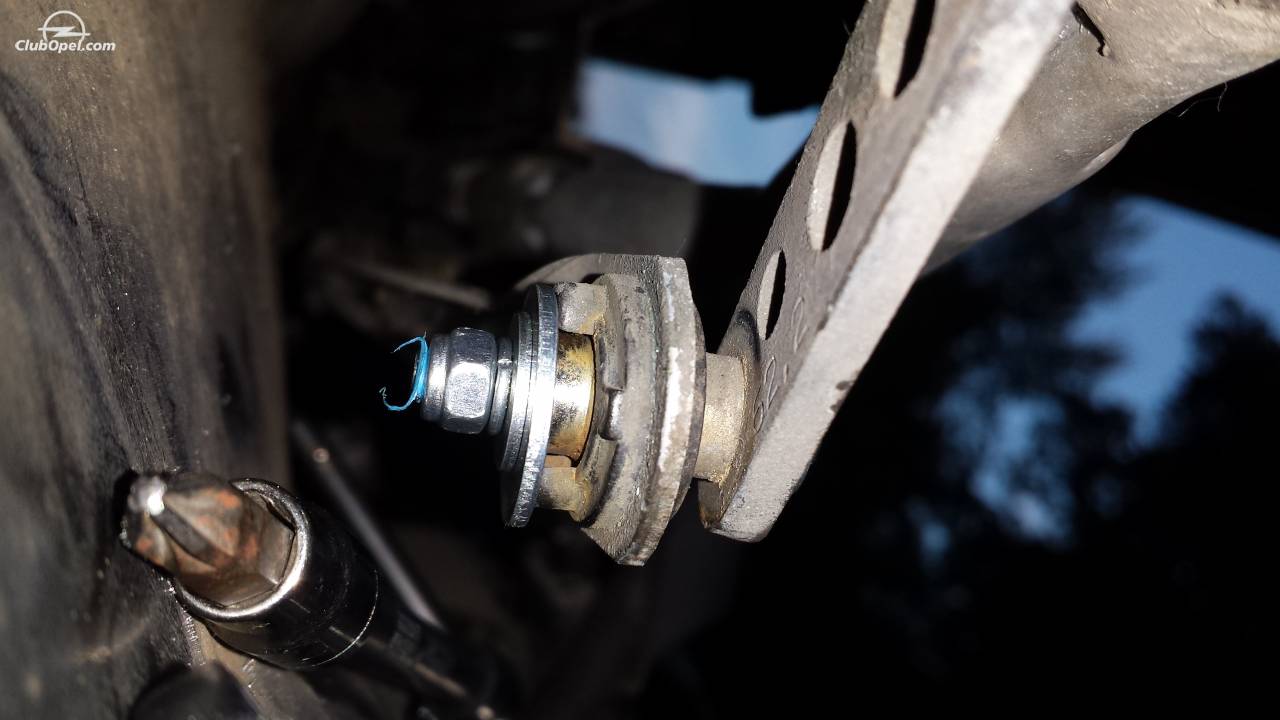

Salutare.am intampinat si eu aceasta problema si am rezolvato lafel ca si ceilalti colegi.am gaurit ansamblul stergatorului drept,prin nuca de fixare a tijei, cu un burghiu de 4 mm.
Scule si piese necesare:
1 tubulara 13.-pt scos stergatoare
1 bormasina cu burchiu de 4.
1 surub de 4mm si lungimea de 3 cm
2 piulite de 7 si 2 șaibe cat moneda de 10 bani.
2 chei de 7(1 fixa si 1 tubulara) .pt strangere piulite si tinut contra
Daca stergatoarele sunt intepenite recomand deruginol si wd40.
Procedura au exemplificato colegii mai sus.
